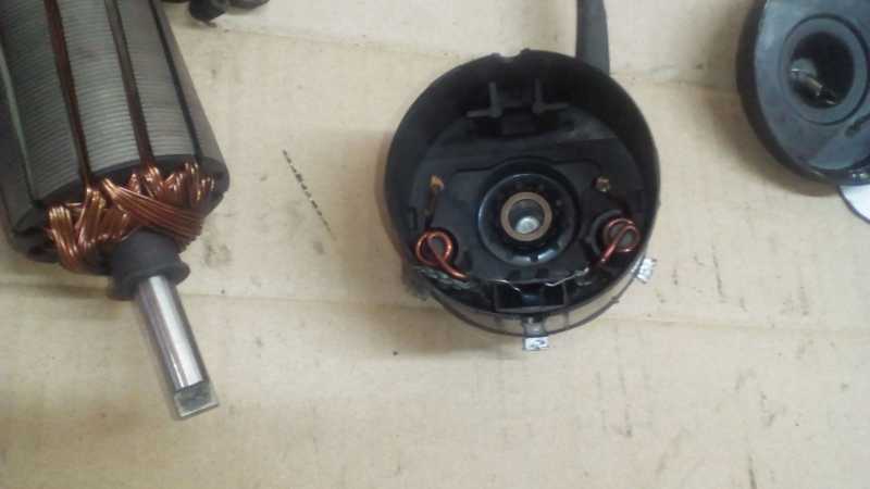

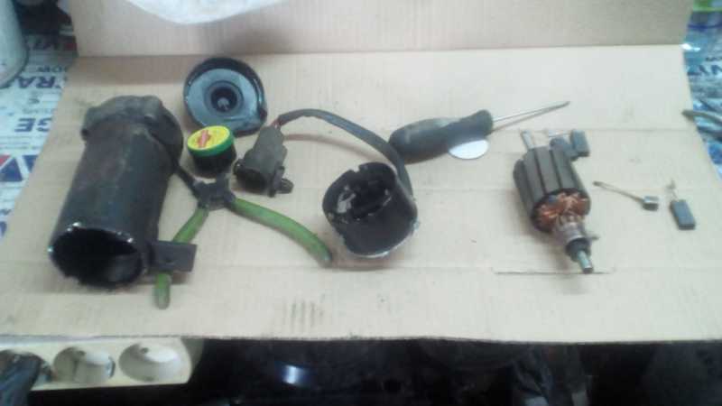

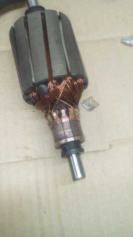

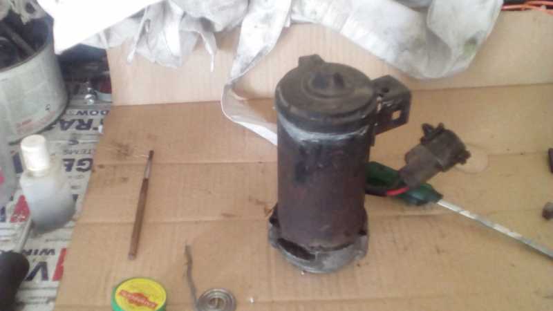

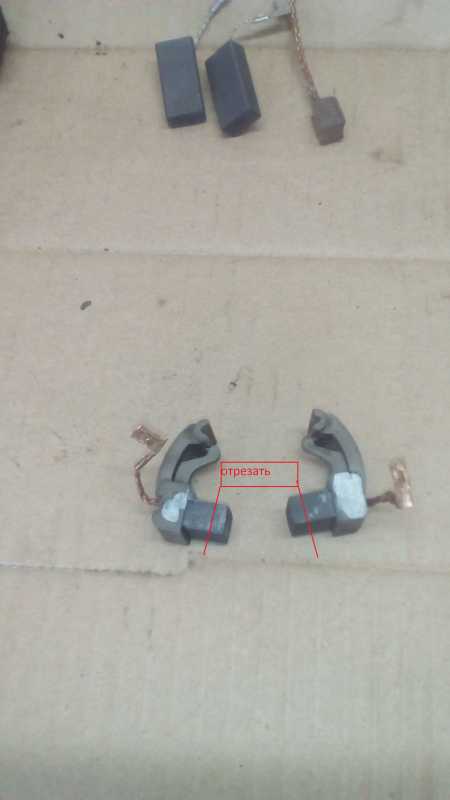

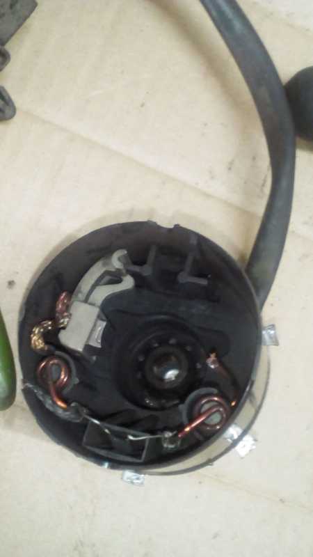

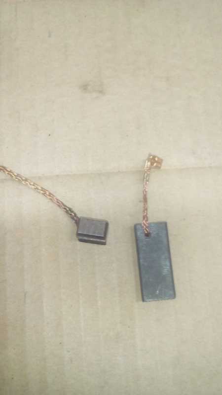

    вчера перестал работать насос АБС.поездил еще денек и чуть не посидел) почитал в интернете что есть такие же умельцы))
    идем к машине и снимаем мотор АБС он на 3 болтах.и очень плотно закручиваем крышку бачка так меньше тормазухи выльется...вакум будет.
    вытаскиваем мотор. закрываем тряпкой отверстие под него... и несем мотор на стол)
    сзади снимаем пластик ,отверткой и молотком разбираем заднюю часть. вынимаем весь щеточный узел и смотрим на щетки) им конец!
    я размеры не снимал,атак запомнил на глаз,, пошол в магазин к кочубеям) они торгуют всем строительным инструментом,спросил есть ли у них щетки отдельно, они достали целую коробку.... выбирай! выбрал 4 похожих щетки (графитовые)мягкие .ну других и не было....(позвонили в ремонт генераторов..они заявили что делать не будут .... и щетки только с генератора или электро инструмента подойдут...!стартерные нельзя ) вперед перепаивать сами... старые щетки сняли и припаяли новые.почистили всё внутри и собираем!
