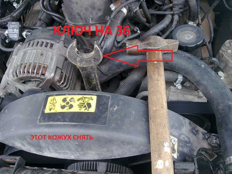

  • Не могу открутить вентилятор вискомуфты.
    assA ass
    снимать карлсона надо конечно
    главное: резкий удар, масса молотка менее важна. надо чтоб стучать было удобно.
    модно товарища попросить одновременно поджимать приводной ремень, для уменьшение проскальзывания.
    еще веселее будет гайку шкива коленвала откручивать. мне для этого пришлось стартер снимать. но можно ключ для фиксации шкива снаружи изготовить, женька фото где-то выкладывал. если не найдешь, чиркни, я поищу.
