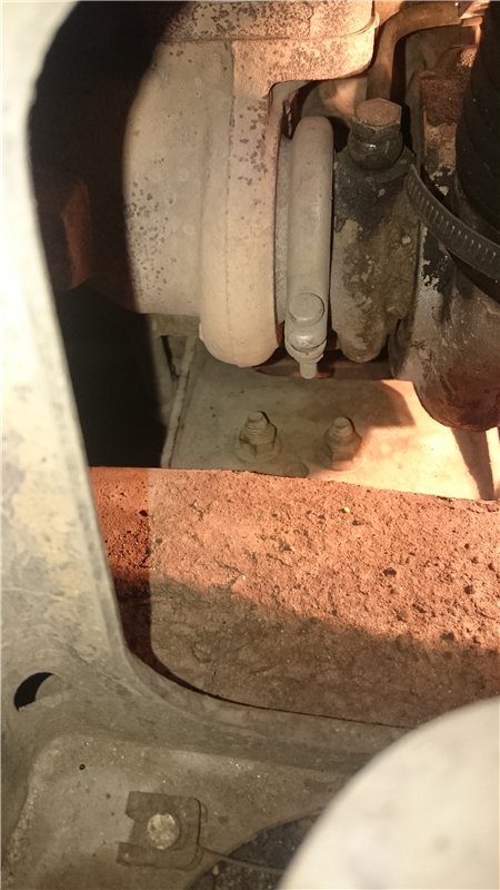

    A Alexx60rus
    Ну про русский я не знал, потому вставил как вставилось. На счет доступности, я спросил как добраться, мне утверждали что снизу прямлегко... Фотка сделана чере дырочку, а реально туда даже из под крыла не сильно удобно добираться, по крайней мере не с моими габаритами. Мешает пневморессора. Фотки - до дома доеду переделаю.

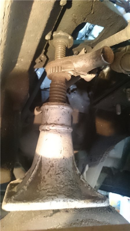

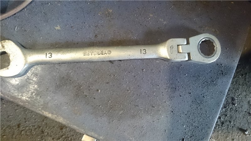

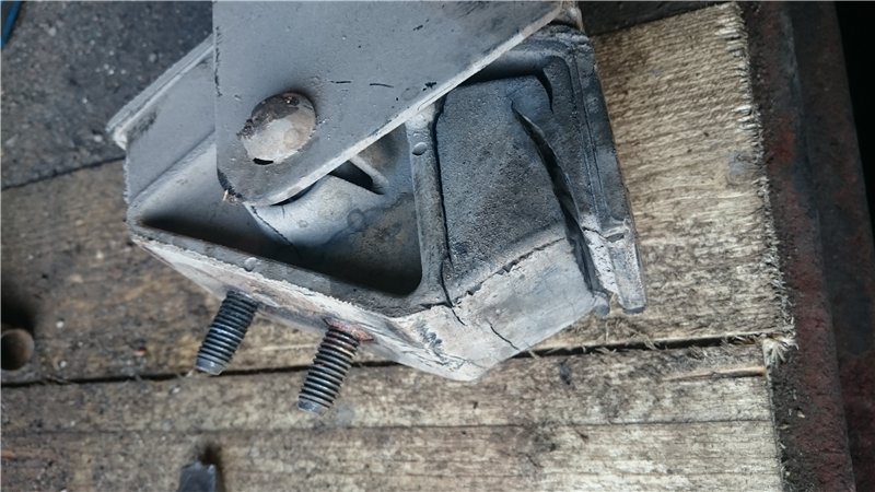

    Добрался я до машины. Как и следовало ожидать, открутить верхние гайки правой подушки снизу - из области фантастики, если заднюю гайку теоретически можно открутить, потратив уйму нервов и времени, то переднюю в принципе невозможно. Гайки самоконтрящиеся, от руки не идут до самого конца, а резьбы там добрых два сантиметра. В итоге снял правый подкрылок и все работы производились из под крыла.
    Геморрой второй- из-за длинны резьбы верхних и нижних шпилек, домкратить двигатель приходится на очень большую высоту. Вытащить две подушки сразу не получится, двигатель уперся ГБЦ в моторный щит и подниматься выше категорически отказался. При этом карлсон уперся в диффузор, это я вовремя заметил и снял защелки, дав свободно подниматься диффузору. Чтоб вытащить правую подушку пришлось из под крыла подсунуть монтировку под опору и отжать кверху двигатель. Это я не снимал, было не до того, делал всё один. Левую подушку - я поставил домкрат на редуктор моста и давил уже только одну сторону движка, его перекосило и подушка более-менее свободно вынулась и новая встала на место.
    Крайне рекомендую перед заменой подушки купить ключ подобной конструкции ,только "на 15"
    откручивать верхние гайки справа будет куда проще.
    Вот и виновница торжества.
    К стати, полез я туда в борьбе с вибрацией по кузову на ХХ. Так вот, после замены вибрация стала еще противнее ))))
