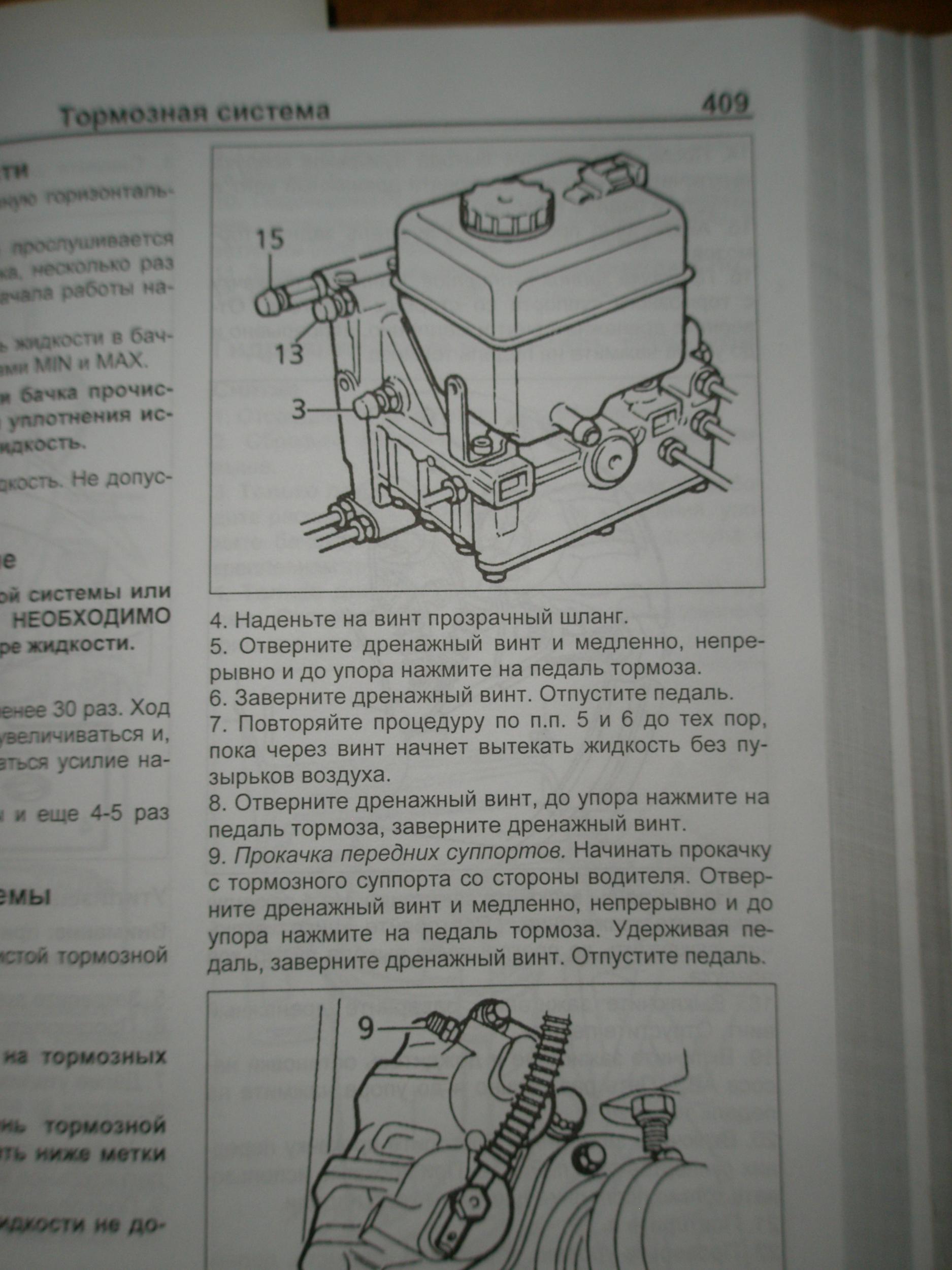

  • Прокачиваем тормоза на Пегасе.
    VyacheslavVVS LRV VyacheslavVVS LR
    Как прокачать тормоза на Рендж Ровере Р38 Пегас..Очень частый вопрос и довольно таки сложный процесс.
    Привожу фото из книги,так как описать самому это - Реально сложно .

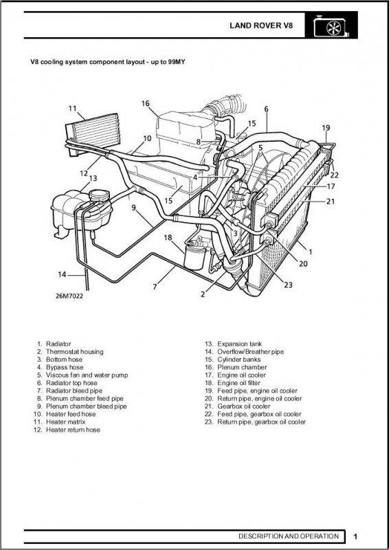

  • Схема системы охлаждения бензинового двигателя
    Схема системы охлаждения бензинового двигателя.

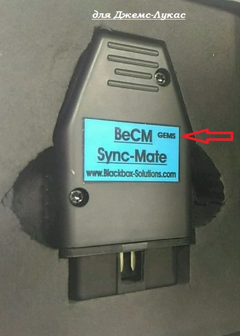

  • Синхронизация кодов ЕКУ и ВЕСМ .Подключаем Блекбокс синхронизатор. Какая у вас система управления двигателем.
    Если машина ни каким образом не принимает ЕКА код...
    Проверяем работоспособность ТРЁХ микриков в замке водительской двери..
    Проверяем проводку от замка до ВЕСМа..Очень часто она перегнивает в левом пороге..Очень часто гнили не видно,но если прощупать провода,то можно найти участок провода немного толще чем весь провод - там внутри может быть коррозия,вскрываем подозрительное место..осматриваем,при необходимости ремонтируем..ХОРОШО изолируем от попадания влаги..
    Лучше всего проводку проверять на растяжение,пытаемся растянуть провод,без фанатизма конечно,провод лопнет в месте внутренней коррозии..либо в этом месте растянется рубашка провода и вы это увидите.
    Так же такое может происходить если плавает(именно так) проводка в правом пороге...Сушим всё феном..
    Обычное дело - Небольшая течь колечек печки..антифриз мочит проводку и появляются косяки само собой..
    ВАЖНО! Если у вас не происходит подключение к автомобилю сканером,либо что то не работает(климат,кондей и так далее),не принимается ЕКА код ни каким образом - Вскрываем обшивку правой передней стойки(у правой ноги пассажира)..и осматриваем большую белую фишку..У вас либо прямо в ней коррозия,либо отвалились штырки..либо вообще провода отгнили..Соединяем провода напрямую и будет вам счастье!

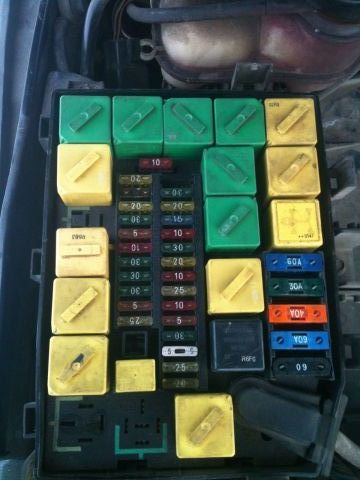

  • Предохранители и реле Рендж Ровер Р38 Пегас
    Фото блока предохранителей в собранном виде..для наглядности.
    Фото блока предохранителей снизу с распиновкой фишек
    Фишка С177,пин№1 - белый провод с оранжевой полосой..идёт на ногу №5 реле №12..реле бензонасоса..При замыкании пина №5 и №3 этого реле..включается бензонасос..
    Электрика

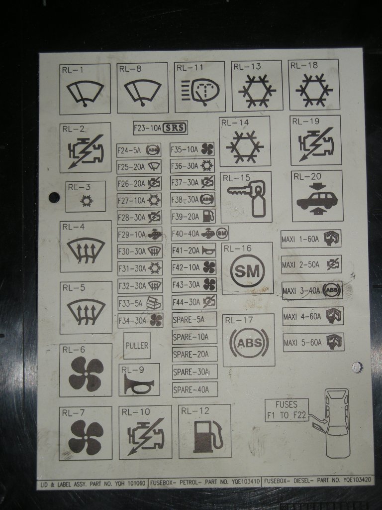

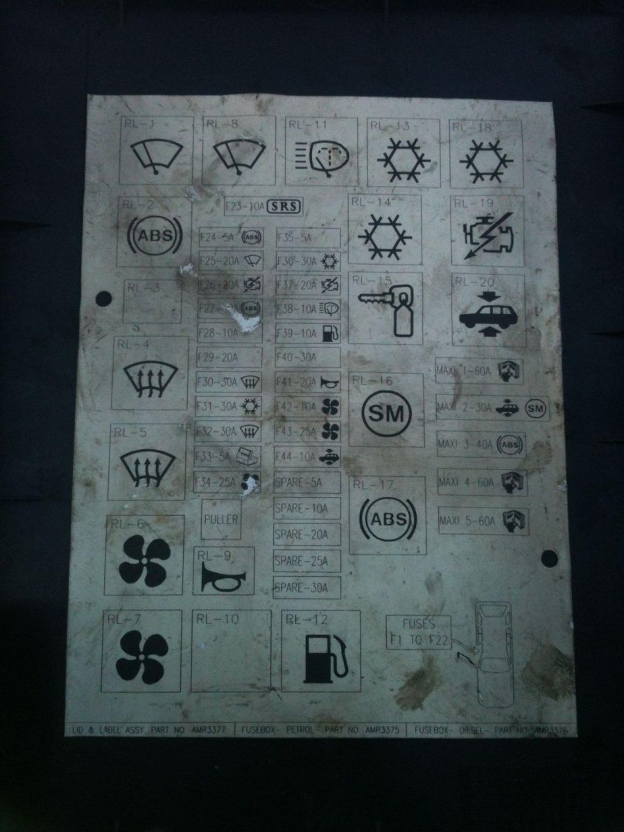

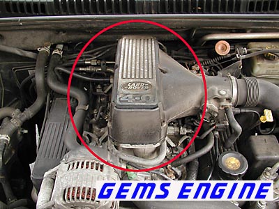

    Блок предохранителей под капотом(по системам ДЖЕМС и БОШ имеют небольшие отличия,читаем тему полностью)...Где добавлено-Всё может быть...Это значит что эта информация нарыта мной где либо в доп инструкциях и так далее и лично мной не проверенна на авто...
    Здесь считаем (у кого вообще ничего не написано,чего в принципе быть не может) Сверху вниз-от лобового к ...и Сначала левая колонка,потом правая-смотрим со стороны радиатора соответственно...Есть пять БОЛЬШИХ предохранителей с номерами от 1 до 5-это отдельно опишу.
    23-10а стоит сцука ни как все,самый верхний-между рядами...Подушки безопасности.ГОВОРЯТ что он ещё завязан с левым мотором отопителя салона-левый мотор печки короче.
    Первый ряд слева..сверху вниз..
    24--5а АБС и пневматическая подвеска.Дополнение---Цепь передачи сигнала о скорости движения через блок управления АБС и блок управления кузовным оборудованием(BCU) к блоку управления пневмоподвеской (EAS ECU)..Всё может быть
    25-20а Передние дворники
    26-20а Электронная система управления двигателем..Бывало что горел из-за короткого замыкания провода от лямбды..
    27-30а АБС
    28-10а РЕЗЕРВ
    29-20а РЕЗЕРВ..Нашёл в инструкциях что этот пред является-На 10а Таймер задержки системы EAS...Всё может быть..
    30-30а Обогрев ветрового стекла
    31-30а Кондиционер
    32-30а Обогрев ветрового стекла
    33-5а Система диагностики
    34-25а мотор отопителя
    ВТОРОЙ РЯД
    35-5а РЕЗЕРВ
    36-30а Кондиционер
    37-20а Электронная система управления двигателем
    38-10а Система омывателя фар
    39-10а Топливный насос
    40-30а на ДЖЕМСе - РЕЗЕРВ..На БОШе - Обозначается значком машины на пневмоподвеске...так же нашёл в инструкциях-40А электроцепь компрессора ,регулятора системы EAS и втягивающего реле стартера..Всё может быть..
    41-20а Звуковой сигнал
    42-10а Система отопления и вентиляции
    43-25а мотор отопителя
    44-10а Пневматическая подвеска

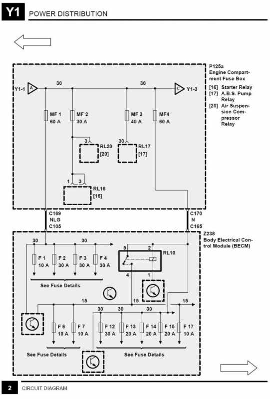

    ОТДЕЛЬНО СТОЯЩИЕ БОЛЬШИЕ ПРЕДОХРАНИТЕЛИ,от стекла к радиатору считаем.
    1-60а !!! Смотрим схему ниже.
    2-30а на ДЖЕМСе - Пневматическая подвеска - Обозначается значком машины на пневмоподвеске...так же нашёл в инструкциях- электроцепь компрессора ,регулятора системы EAS и втягивающего реле стартера..Всё может быть..
    На БОШе - Электронная система управления двигателем
    3-40а Насос АБС
    4-60а !!!
    5-60а !!!
    Номера 1,4,5-Перегорание одного из этих предохранителей ведёт к тому,что на дисплей системы автоматической диагностики одновременно выводятся различные сообщения.Не заменяйте предохранитель сами.Обратитесь в сэрвис центр..(Подпись из книги)
    РЕЛЕ В БЛОКЕ ПРЕДОХРАНИТЕЛЕЙ для бензинок ДО 1999 года..Система зажигания-ДЖЕМС Лукас.
    №1-Основное,с него идёт на..№8 ..Дворники..
    №2-АБС..клапана
    №4-обогрев лобового
    №5-обогрев лобового
    №6-вентилятор печки
    №7-вентилятор печки
    №8-дворники
    №9-звуковой синал
    №11-омыватель фар..работает только с включенным светом фар
    №12-реле бензонасоса..питание идёт от реле №15
    №13-реле левого вентилятора кондиционера,которые стоят перед всеми радиаторами
    №14-реле правого вентилятора кондиционера...Если вынуть это реле и в место куда входит его нога №2 вставить провод,потом поставить реле на место и при ВКЛЮЧЕННОМ зажигании подать на этот провод МИНУС..то вентиляторы включатся на БОЛЬШУЮ скорость...Если на этот провод при ВЫКЛЮЧЕННОМ зажигании подать ПЛЮС,то вентиляторы так же включатся на БОЛЬШУЮ скорость..
    №15-Отключение питания автомобиля..реле системы зажигания..С него подаётся питание на катушки зажигания,клапан очистки аккумулятора паров топлива..Питание на реле подаётся от замка зажигания при включенном зажигании..
    №16-Стартер
    №17-АБС..реле насоса
    №18-реле обоих вентиляторов кондиционера..управляющее(в книгах часто написан ошибочно номер реле 15).Если вытащить это реле и замкнуть контакты №3 и №5 на блоке предов куда вставляется это реле перемычкой(куском провода),то вентиляторы включатся на среднюю скорость..Включено или выключено зажигание роли не играет...Если вентиляторы не включатся,значит какой то из них умер..
    ДОПОЛНЕНИЕ - Обычно в самом вентиляторе отгнивает плюсовой провод..вскрывается корпус и припаивается..делов фигня..я делал...Если вентиляторы оба работают,на машина перегревается ПРИ ВКЛЮЧЕНИИ кондиционера,..то умер четырёхпроводной датчик давления системы кондиционирования..стоит перед передним левым колесом...Меняется за 5 минут,систему спускать не нужно..под датчиком стоит обратный клапан - НО!! При выкручивании и вкручивании датчика будьте ОСТОРОЖНЫ!! Работать в перчатках!! Так как произойдёт небольшой выброс фреона и возможно получить ожог кожи им!!..Поэтому совет - Как только датчик стал откручиваться спокойно,то крутим его быстро рукой,так будет просто ПШИК фреона..а если откручивать ключом,то в момент перекидки гаечного ключа на датчике,можно потерять много фреона(место ОЧЕНЬ неудобное для работы ключом)...
    №19-Главное реле..Через него-Подаётся напряжение с блока управления форсунками и ДМРВ...Через вторичную цепь реле питание подаётся на блок ЕКУ даже при выключенном зажигании..В режиме ожидания ЕКУ ведёт обработку данных для холодного пуска..ВЫХОД из строя этого реле приводит к ПОЛНОЙ НЕРАБОТОСПОСОБНОСТИ ЕКУ..
    №20-реле пневмоподвески,точнее реле компрессора пневмоподвески..
    Фото блока предохранителей двигателя с системой зажигания ДЖЕМС(Лукас)

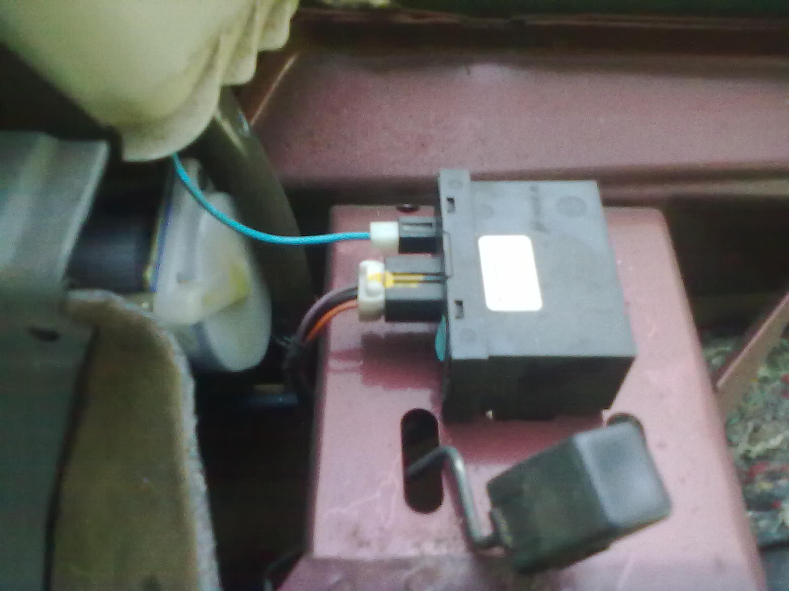

    Расположение электронного блока управления ЕАС(подвеской) и реле пневмоподвески(на фото оно короткое,обычно оно раза в два выше)
    Пневмоподвеска

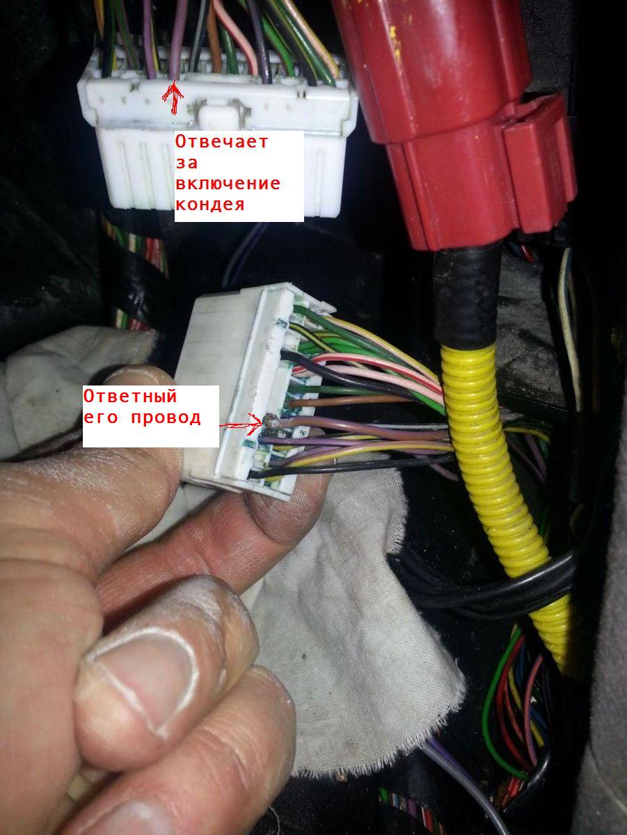

  • А вот и мой Лексус ЛХ 470 2001года от рождества христова выпуска.Продано.
    В один прекрасный день помчалси я в москов..не один..холодало..решил включить задним пассажирам доп печку...
    Щёлк включатель - Хрена вам..не работает!!!Почему то светятся все кнопки управления на доп панели..и ни на что не реагируют..Диод кнопки включения заднего климата не светит...задняя печка короче не греет 🤔
    Прыг туда..прыг сюда..некогда..поехали так...И без неё тепло,но мысли - Как?Почему?Работала же зараза..А чтоо будет летом.когда необходим дополнительный кондиционер? Ужас!
    Загоняю в гараж..Первым делом преды..Всё хорошо..странноооо..Скидываю переднюю панель управления,проверяю кнопку включения...всё пашет..
    Скидываю сиденье..вскрываю ковролин..добрался до доп мотора печки ...мудак,если доп кондей не работает-зачем туда лезть?Потом только осенило))) 🎉
    Короче проверяю мотор..он само собой живой..откидываю тягу управления заслонкой подачи воздуха..ставлю заслонку в ,,горячий воздух,,...кидаю дополнительный провод включения вентилятора от прикуривателя..включаю..красота..жарит! B)
    Оставляю так..мысли - Неудобно,колхоз,что случилось?? :evil:
    Решил вскрыть блок управления доп климатом(не мозги его)...Кнопочки все пашут..чисто..сухо..ТУПИК..
    Думу думаю дальше..читаю тырнет..ума и знаний прибавляется..только толку нет)))
    Делать и терять нечего..Полезу мозги искать..не свои(их уже искать бесполезно),а мозги управления доп климатом..
    Находятся они в ооочень удобном месте..за правой боковой обшивкой багажника..разобрать пол багажника нужно!
    Разбираю....вот они мозги...снимаю..прикручены ,,очень,, удобно..один шуруп пришлось вырубать :evil:
    Снял...вскрываю...НИ ХРЕНА там не понимаю..плата одна и усё..ни прогаров ни изломов..ни чего короче 😕 Вставляю назад..Включаю заднийклимат...ПОЛОВИНА лампочек стала гореть,а ни как было - все????????????? Стук легонько по мозгам его...все лампочки потухли 😮 Стук ещё раз..все загорелись 🤔 Сижу пля как волшебник пля волшебной палочкой тюк включил...тюк выключил)) 🥳
    Понятно что косяк в них..Снимаю снова...Тащу домой..достаю лупу..ЭКСПЕРТИЗА !!! Нашёл еле заметные пару пятен зелёнки(окисление,1мм в диаметре) ..Присмотрелся..изучил что и как на плате работает..понял - С одной стороны на другую напряжение с некоторых дорожек передаётся по каналам..которые тупо заливаются припоем..даже нет вставки ни какой типа проволочки!!! В двух местах припой скородировал с медью дорожки и медь тупо выгорела вокруг него(химическая реакция,не перегрев)..Из-за чего? ХЗ..Конденсат.? Лак не попал защитный?.Короче полное ХЗ))).Отверстия эти диаметром думаю даже меньше чем 1мм..ЧТО ДЕЛАТЬ?? Как что..кидаю проводочки вокруг платы и припаиваю к соответствующим дорожкам в удобном для меня месте - соединяю их так...
    Плату в коробку...коробку в машину..включаю доп климат - Красота,всё заработало! B)
    Удаляю примандыренный доп провод от вентилятора...Собираю салун.. :whistle:
    Очередная победа русского разума над японией состоялась !!! 😜

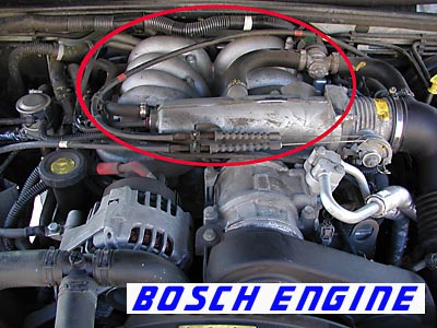

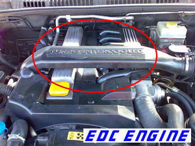

    Какая у вас система управления двигателем вы не знаете? Смотрим под капот .
    Система зажигания ДЖЕМС(Лукас) .Применялась на автомобилях с бензиновыми двигателями с 1994г по осень 1998г
    Система зажигания БОШ,применялась на автомобилях с бензиновым двигателем с осени 1998г до 2002г(конца выпуска модели Р38 Пегас>).
    Дизель....
    Для каждого данного выше мотора(системы управления) существует ТОЛЬКО свой синхронизатор!!
    BSM01-P38 Motronic Petrol Engine в простонародье бензиновый БОШ
    BSM02-P38 Diesel Engine на нём зачастую нет номера и написано EDC.
    BSM03-P38 GEMS Petrol Engine бензиновый ДЖЕМС - Лукас.
    На фото представлен синхронизатор для Джемс-Лукас (GEMS)..обращаем внимание на надписьна которую указывает стрелка.
    Вот ссылка на производителя ,на страницу где продаётся синхронизатор для системы GEMC..для других найдёте там же в их каталоге
    ССЫЛКА
