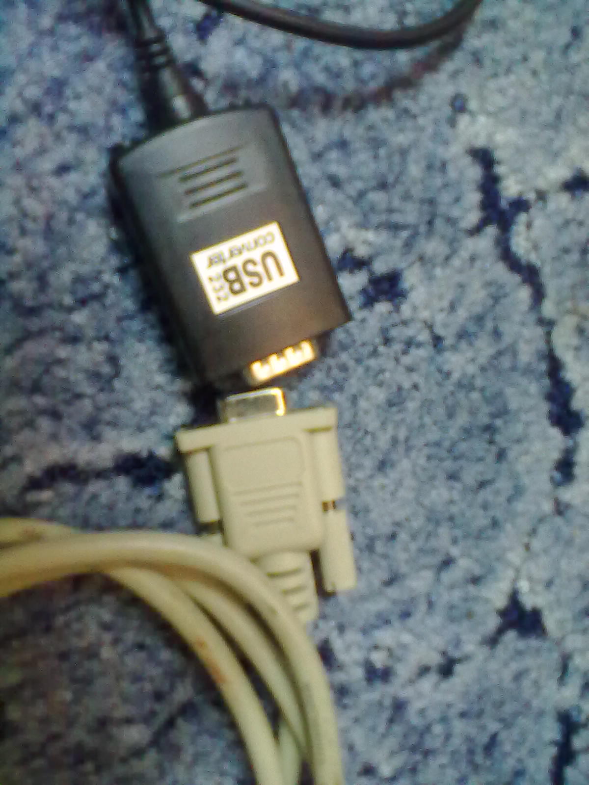

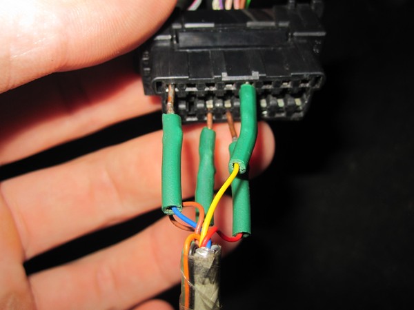

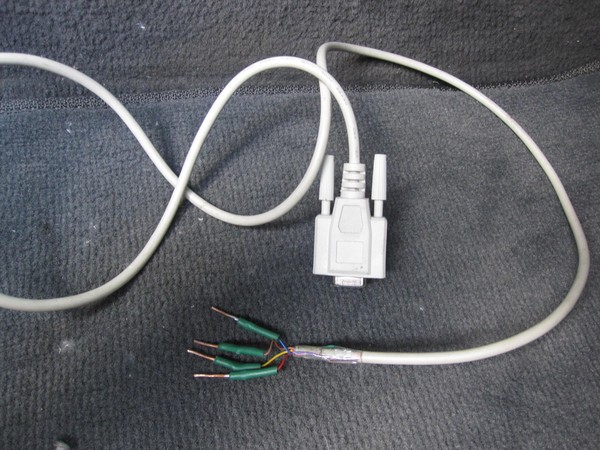

    Так можно подключиться если нет ответной фишки для диагностического разьёма ОБД2 в машине(в него втыкаем провода от СОМ)..Лучше припаять провода прямо к проводке разьёма - сзади его.
    Так выглядит самодельный шнур ОБД2-СОМ(с распиновкой схематичной)..Если найти ответную часть для диагностической фишки в авто...

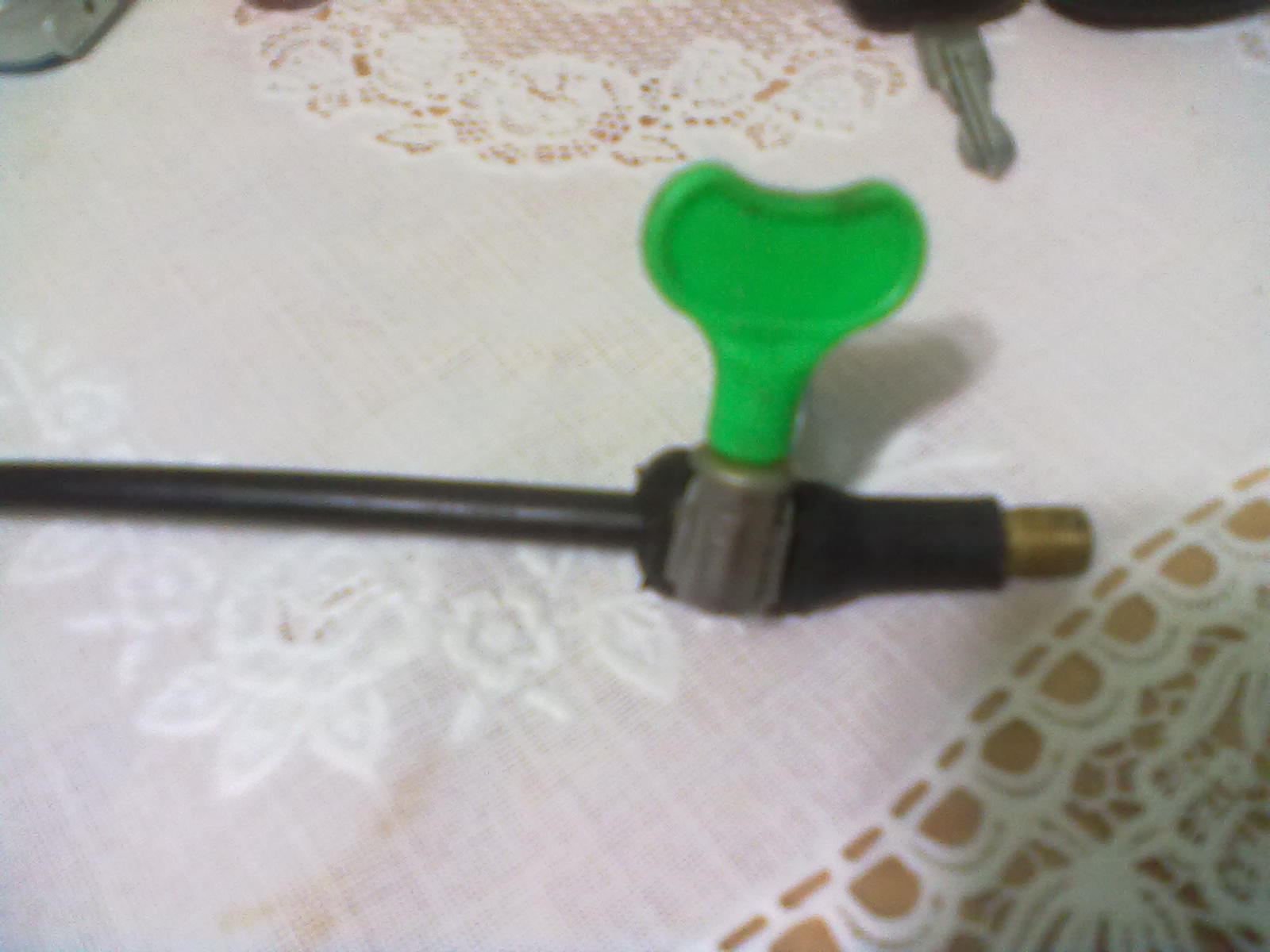

    И так..Трубки вынуты..Одеваем на них нипеля,удивляемся что трубка ГОРАЗДО меньше чем отверстие в нипеле... и начинаем заниматься сексом!!! Пытаемся зажать хомутом нипель))) Хомут сцуко постоянно пытается вывернуться...но мы же люди,а не обезьяны,мы прикладываем силу мысли и руки и справляемся с хомутом и затягиваем его!! 🎉
    Справились со всеми ЧЕТЫРЬМЯ нипелями..Подключаем компрессор и качаем В КАЖДУЮ подуху по 4атм...Не смотрим на машину пока не накачаем ПОСЛЕДНЮЮ подуху...накачали? Смотрим как стал конь..Пойдёт? Ну и поехали...Маловато? Подкачиваем до 5атм(ни разу не приходилось так качать).Если подушки не сцуть,то кататься так можно сколь душе угодно..если сцуть..то по мере того как конь начнёт брыкаться или неестественно себя вести - периодически подкачиваем подушки до установленного ранее давления(по разнице в давлении поймёте какая магистраль или подушка помирать изволит)..
    Возникает резонный вопрос - Сэээр..а куда воткнуть ДВА оставшихся из шести нипеля? Отвечу - В бардачок ! Так как те что на трубках,имеют свойство бесследно улететь..редко..но бывает..так что подумайте стоит ли на нипелях гнать больше 100км в час? B)
