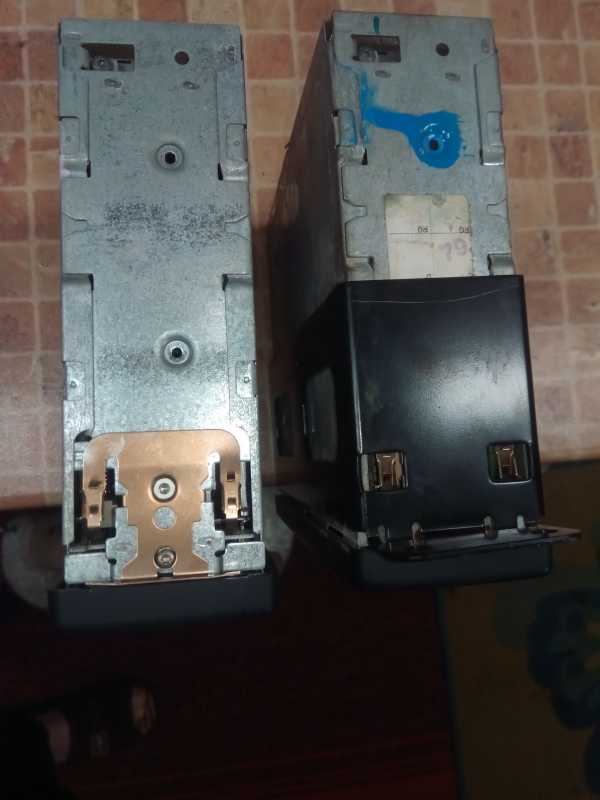

Блок навигации не спитВолодь,а позвонить не судьба?))) Достаётся блок легко,по бокам у него стопора,как на обычных магнитолах ,плоской отвёрткой нажимаешь,подтянул одну сторону,потом на второй так же и блок вылазиет. Стопорные пластины можно потом загнуть внутрь блока,хотя бы одну и в следующий раз легче его вынимать.
Если он не спит или постоянно спит-просыпается ,то вскрываем,моем от зелени,пробуем подключить. Помогло? Хорошо. Не помогло? Блок в помойку.
Я всё таки поставил себе МК4 ,потом русифицировал магнитолу сразу. Программы для записи диска русификатора и навигации в инете везде и всюду,плёвое дело. От навигации конечно толку ни какого практически,но хоть майфуй по русски забалакал))).
Вот тебе для наглядности,один блок с креплением ,второй без,увидишь стопора по 2 штуки с каждой стороны.
