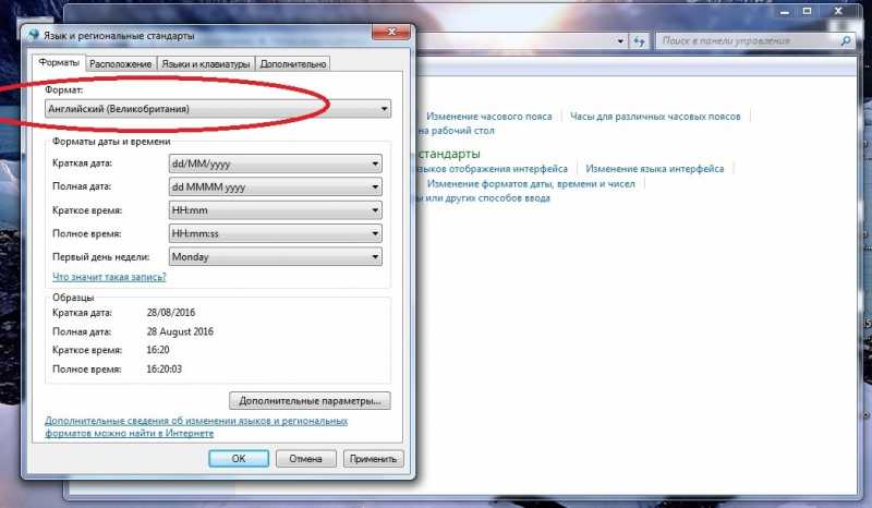

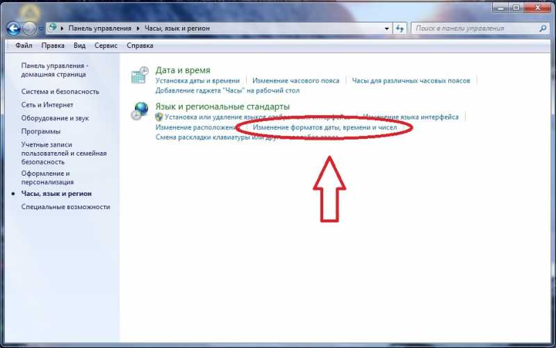

    И ТАК.Всё у нас есть...кабель+прога установленная...В ноуте установлен регион (формат времени,даты и числа) -Английский(Великобритания)( ВАЖНО!!!),Язык соответственно-Английский-Великобританский(НЕ ВАЖНО). -- СМОТРИМ ФОТО НИЖЕ!!!.Иначе хрен Вы чего в проге сделаете..будут не показатели,а крякозябры...После установки английского региона,ничего более там менять не нужно, кликаем на пункт - ПРИМЕНИТЬ...всё..

    №3 Нажимаем правой кнопкой мыши на папку,,Мой комп,, затем левой кнопкой на ,,Свойства,, затем нажимаем левой на,,Оборудование,,..далее левой на ,,Диспетчер устройств,,..ищем надпись ,,Порты (СОМ и ЛРТ),,..левой кнопкой на них уже ДВА раза и смотрим какой номер СОМ порта этой хреновине(переходнику) присвоил комп-ВНИМАНИЕ,при каждом подключении переходника порт МЕНЯЕТСЯ...Так что лишний раз его не отсоединяйте от компа(иначе при последующем подключении номер СОМ порта поменяется),достаточно отсоединить он переходника кабель от машины и всё проверить,если чего не гуд,то вы уже знаете номер СОМ порта-пригодится при калибровке подвески>,поверьте...

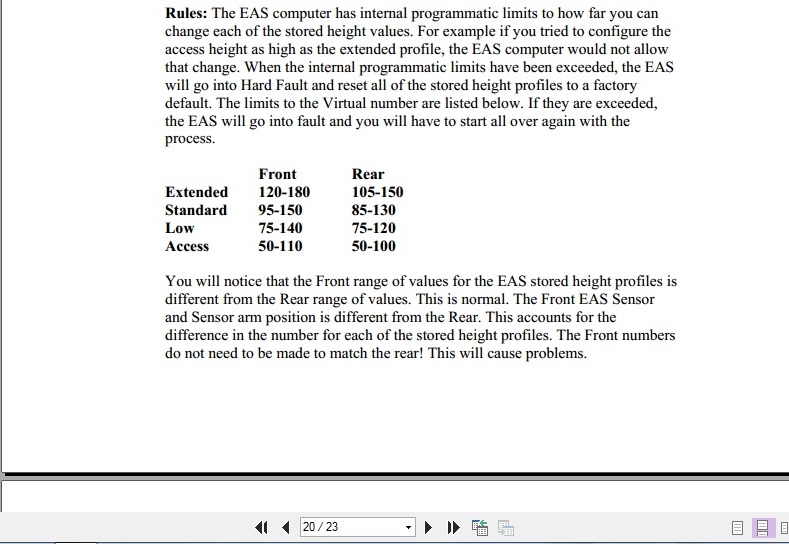

    Файл с описанием работы программы по пневме на английском языке и ниже скрин из данного файла с указанием минимальных и максимальных параметров вводимых при калибровке,для каждого из положений подвески.Если ввести заниженные ,либо завышенные показатели,то программа их не примет и калибровка не пройдёт.

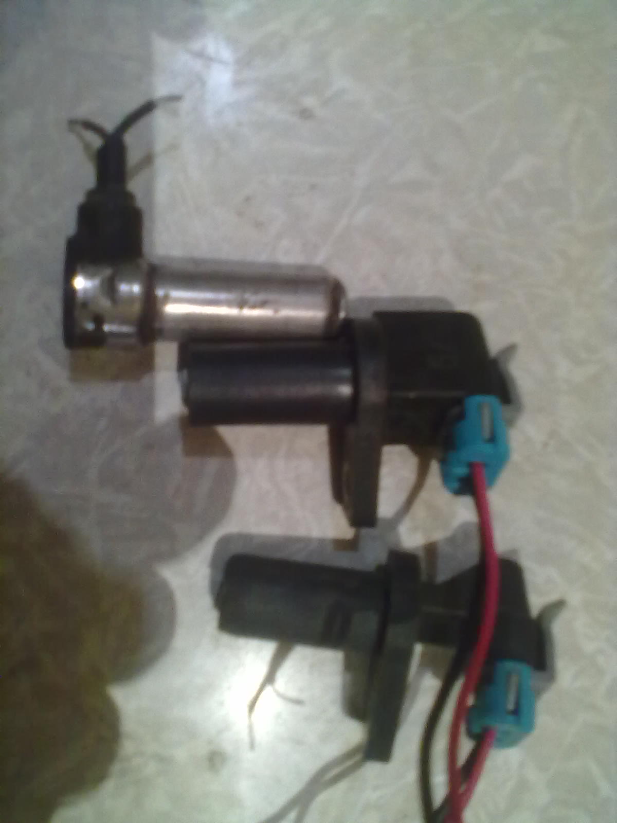

    Решил я ВСКРЫТЬ свой помятый датчик АБС...Вскрытие показало что я и предпологал.Помятый корпус датчика как раз давил на обмотку датчика и как вы думаете где? Датчик залит какой то хренью типа клея прозрачного,обмотка рабочая находится в самом низу датчика высотой около 1 см,так вот как раз сцуко где клей не дотёк и там была воздушная пробочка маленькая у меня и замяло корпус ...как раз на обмотку ))))) Вот он и ,,глючил,, то работает,то не работает...
    Передние датчики АБС - Wabco 441 032 491 0 (длина кабеля 972 мм)
    Задние датчики АБС, от передних отличаются длиной кабеля (передние короче) Wabco 441 032 798 0 (задняя левая сторона, длина кабеля 1965 мм)...... Wabco 441 032 799 0 (задняя правая сторона, длина 1885 мм).....

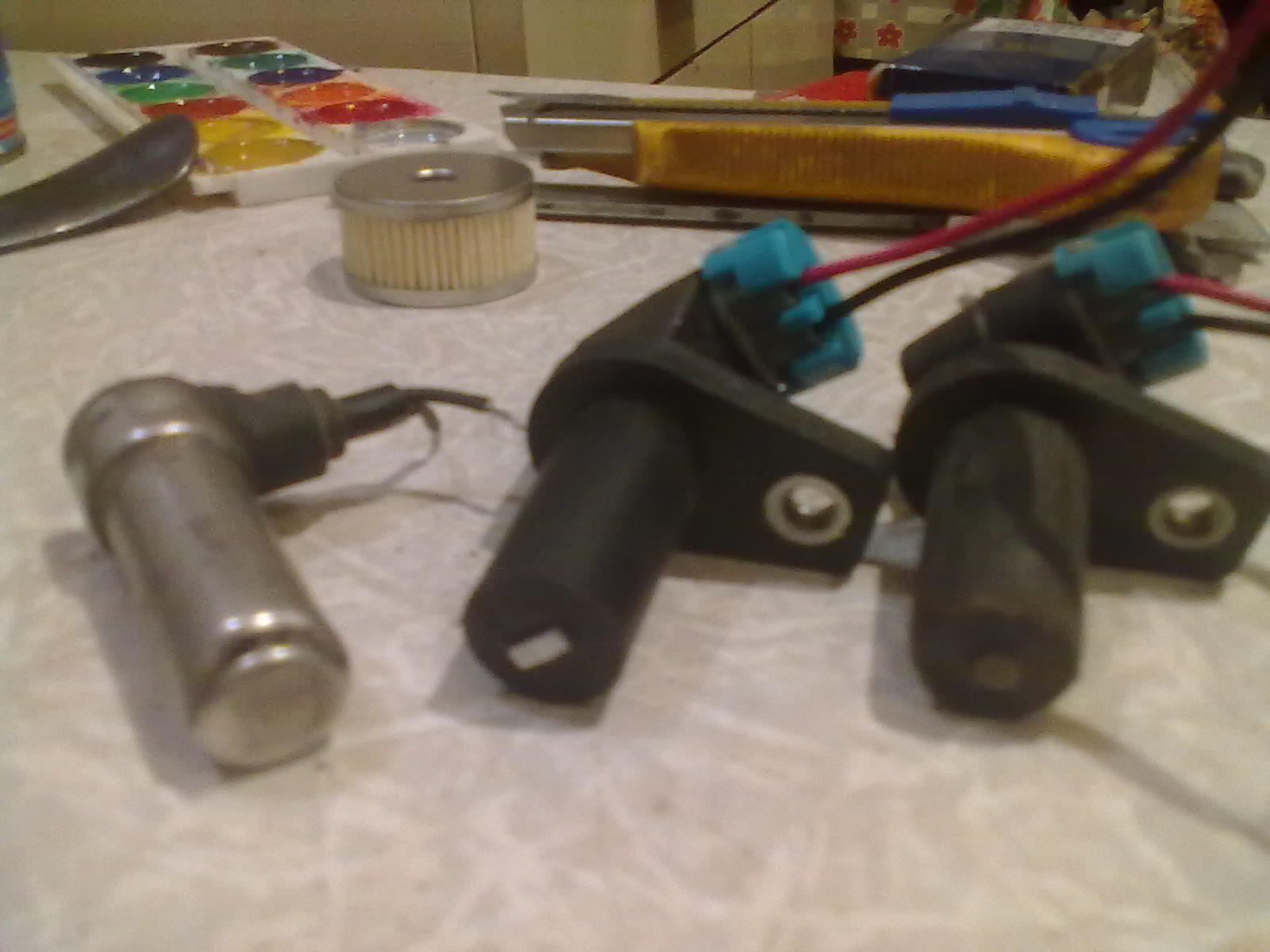

    У меня был помятый один датчик,всё было хорошо пока не наступили холода...С приходом оных в начале поездки бывало,сразу выскакивало что АБС и ТРЕКШЕН ФАУЛЬТ..тю тю короче..Проехав 1-2 км или резко потормозим несколько раз я глушил авто катясь на нейтралке(лень останавливаться ) и снова заводил...ошибка уходила и всё работало...Остановившись где либо хоть на 5 минут,хоть на 30 заведя и поехав далее ошибка могла выскочить снова,а могла и не выскочить...Короче меня это достало,тем более я стал гонять на рыбалку и постоянно перезагружать АБС перед грязюкой или снегом совсем не айс,да и стыдно перед товарищами Пошёл я по магазам искать аналог,проскакивала инфа что подходит как родной датчик фаз коленвала от инжекторных Вазов..Никакой он не родной!!))).Их оказалось ДВА вида.Один чуть толще другого-на 1мм и выход датчика прямоугольный-то есть направленный...другой соответственно тоньше собрата,но зато выход круглый-то есть можно ставить в любом положении.. Я взял для экспериментов по паре обоих и сразу фишки к ним с проводами..Оказалось что они толще нашего и короче на 4мм-5мм..Наш толщиной-16мм..Ваз-17 и 18 мм соответственно..Начал подгонять толщину рашпилем широким на том который с круглым выходом так как он тоньше и не направленный...при примерке в ступице он ОТКРЫЛСЯ Оказывается он не литой,а состоит из двух частей.Чем это чревато?Да тем что доставая впоследствии датчик из ступицы обойма его останется в ней,что совсем не нужно..Занялся подгонкой другого..Знаете ли стереть 2мм пластмассы твёрдой по кругу совсем не айс,руки тряслись уже на 10 минуте,при том что это уже был второй датчик .в станок его сцуку не зажать,а то бы обточил конечно у токаря..Короче сточил до нужного размера примерно за 30 минут..отрезаю наш..подсоединяю..провода раскрашены одинаково у обоих...Выставляю так что бы жало датчика было параллельно мосту,само собой примерно...я не видел какие у нас на ступице зубья,предположил что параллельно шрусу по логике и виду на других авто...Завожу..Ошибки нет..Трогаюсь что бы включилась АБС..Всё нормально..Трогаюсь с буксом что бы сработал трекшен..ОШИБКА сразу...Ныряю под авто..поворачиваю датчик чуть чуть-типа ещё более параллельно..ни хрена там не удобно смотреть параллельность лёжа на мокром полу под рыжиком . Снова проверка на дороге..Снова ОШИБКА при срабатывании трекшена...Снова ныряю и выставляю...Снова проверяю...ЗАРАБОТАЛО!!!! Ошибки нет,трекшен гребёт,абс работает..Погнал на поля на тэст драйв...Пропахал метров 400-500 по куеракам-снег,под ним грязь и вода..аш сам испугался что не вылезу с дуру Трекшен трещал как чумной но работал...вылез на дорогу и полетел домой изредка резко тормозя-абс адекватна...
    Слева направо- Наш родной....Вазовский направленный-который я установил,он и смотрится лучше и качественней и крепче...Вазовский не направленный но открывается,а это плохо..Вазовские видно что отличаются ещё и формой головы под фишку кстати..

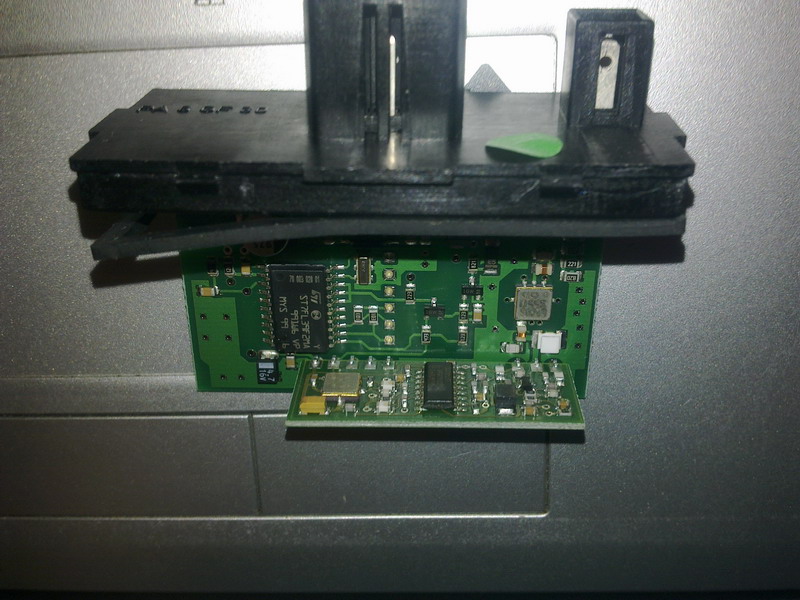

    Приёмник нового образца YWY500170 настроен на другой диапазон ,в соответствием с реалиями современного мира..Внутри, визуальное отличие от блока старого образца, это наличие 2-й платы перпендикулярно основной.Решает полностью заданные задачи - Не ловит левые наводки..не высаживает аккумулятор..и так далее...Цена около 12 тысяч рублей...Покупать советую только у проверенных продавцов..так как на том же ЕБЕЕ очень часто под его видом втюхивают приёмник старого образца..и так есть нехорошие люди..вспомните что у них был Шерлок Холмс 🎉

    Приёмник нового образца..обращаем внимание что в нём ДВЕ ПЛАТЫ..
