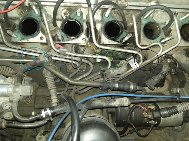

    Снял впускной, нашел там три <a href="https://jlrforum.ru/forum/lrdiscovery">датчика</a>, синий, зеленый и черный. Логика и автодок и <a href="https://jlrforum.ru/forum/index">форум</a> подсказывают, что синий на приборку, зеленый на мозги, а черный на кондей.
    Проверил <a href="https://jlrforum.ru/forum/lrdiscovery">датчики</a> на сопротивление. Синий 700 и падает при нагреве ОЖ. Зеленый 1250 Ом, потом при нагреве резко упало до единицы. Черный с самого начала не бум-бум вне зависимости от <a href="https://jlrforum.ru/forum/barakholka-prodazha-zapchastej">температуры</a> ОЖ. Я правильно понимаю, оба датчика вышли из строя?
    П. С.: Проходил мимо бывший владелец дизельного Пегаса, утверждал, что если перемкнуть контакты на датчике на приборку, стрелка должна туда-сюда дергаться, это так? У меня не сработало.
