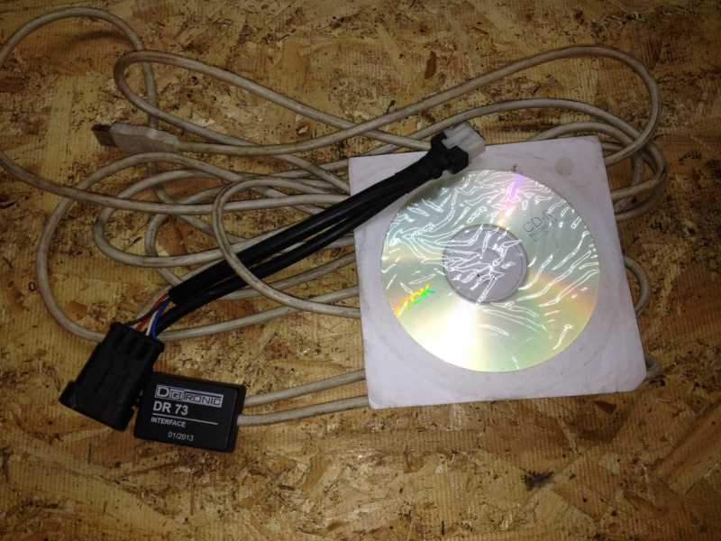

  • Продам шнурок для гбо Digitronic
    007ru290 007ru29
    вот описание: gbo-shop.ru/magazin-gbo/universalniy-interfeys-dr-73-2.html
    цена 1500.
