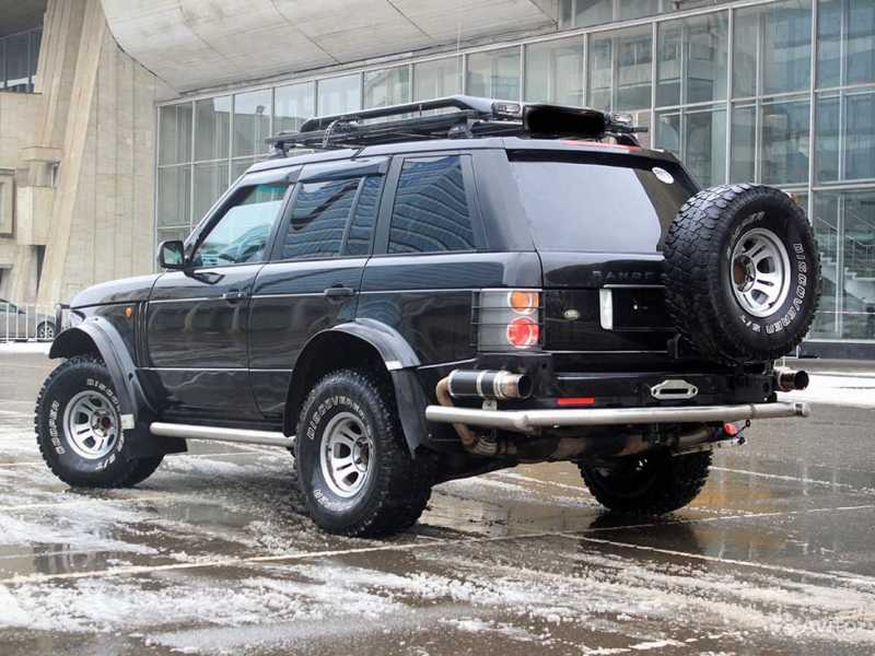

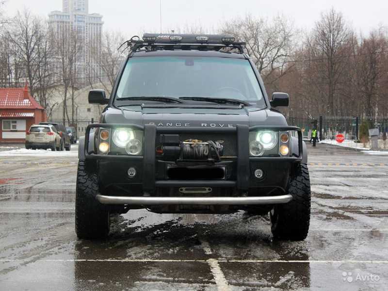

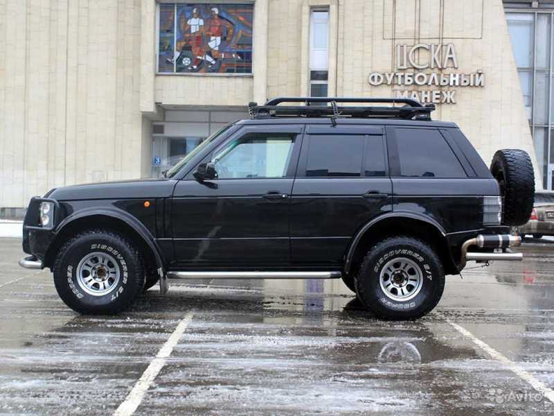

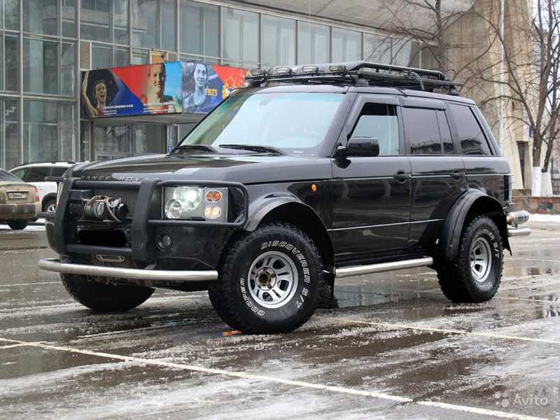

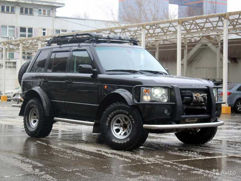

  • 35 тапки на МАМУ
    с.т.а.л.к.е.р.С с.т.а.л.к.е.р.

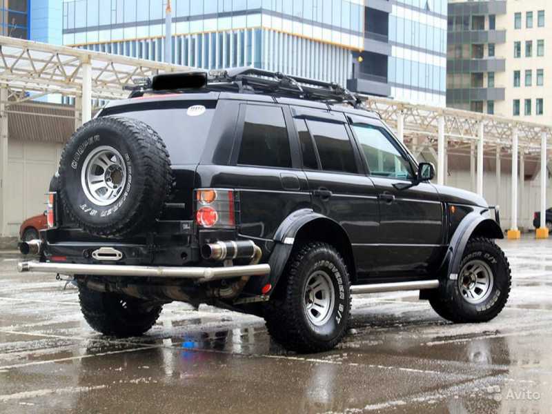

    тоже не вижу смысла вывода глушака на верх. Ну и дул бы себе с низу. Задний хром -лишнее. И при посадке на второй ряд будут постоянно тереться об расширитель арок , или отломают или испачкаются и отломают от злости... + надо фаркоп, что бы цеплять прицеп , груженный полуосями. Хотя если с асфальта не съезжать...
    Для души и авто.Обо всём.
  • 35 тапки на МАМУ
    www.avito.ru/moskva/avtomobili_s_probegom/land_rover_range_rover_2004_542203064
    Интересно, насколько оправданно установка 35 тапок на МАМУ? Вы бы себе такой взяли? ... Вроде не дорого (если вы участник боевых действий или инвалид).
    Хотел в курилке разместить-получилось здесь. Модераторы, переместите пожалуйста в КУРИЛКУ
