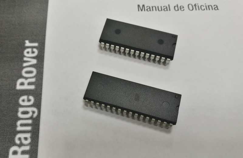

  • Продам прошивку без обратной связи по лямбда-зондам для GEMS от Михалыча
    ZayazzZ Zayazz
    Продаю прошивку без контроля по лямбда-зондам для GEMS
    Если верить Михалычу, то это прошивка для северных регионов.
    Сам отъездил на ней с прошлого лета. В морозы, действительно, без проблем запускалась.
    Косяков не обнаружил.
    Продаю, поскольку решил пошаманить с двумя "Январями".
    Хочу 4500=
    Нахожусь в Ярославле. Могу выслать транспортной или помочь поставить.
    Продам

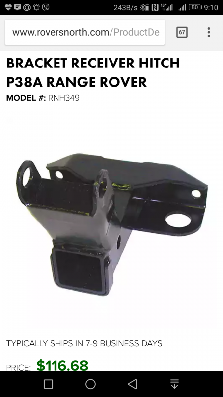

  • Куплю фаркоп без перекладины, можно под "квадрат" (ANR2618)
    ZayazzZ Zayazz
    Ищу любой вариант фаркоп на Пегас. Без перекладины.
    Вдруг у кого завалялся ANR2618 ?
    Ищу. Куплю.
