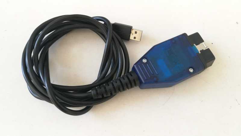

  • Продам шнур с программой EASUnlock V.4
    ZayazzZ Zayazz
    Продаю шнур с программой EASUnlock V.4
    Программа может:
    • EAS - читать и сбрасывать ошибки, калибровать, читать Live Data датчиков
    • BECM - изменять значение некоторых параметров (до T4 далеко), проверять функционирование стрелочек и лампочек, читать данные с датчиков кузова (двери, багажник, капот...)
    • GEMS - читать и стирать ошибки, устранять рассинхрон, сбрасывать адаптации
    • Bosch - читать и стирать ошибки, сбрасывать адаптации
    • HEVAC - читать и сбрасывать ошибки, делать некоторые калибровки
    • ABS -99 99- - читать и сбрасывать ошибки
    Описание тут - www.rswsolutions.com/index.php/range-rover-p38a/range-rover-p38a-eas-unlock-v3
    Цена - 12000=

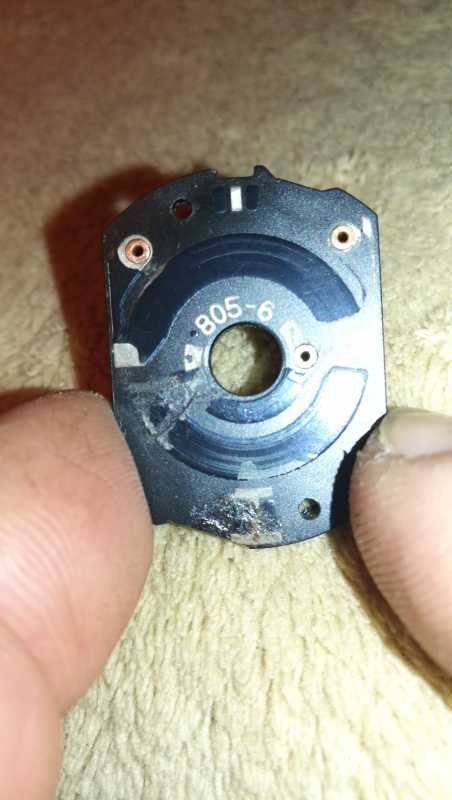

  • Задняя часть авто периодически опускается и поднимается, когда машина стоит :(

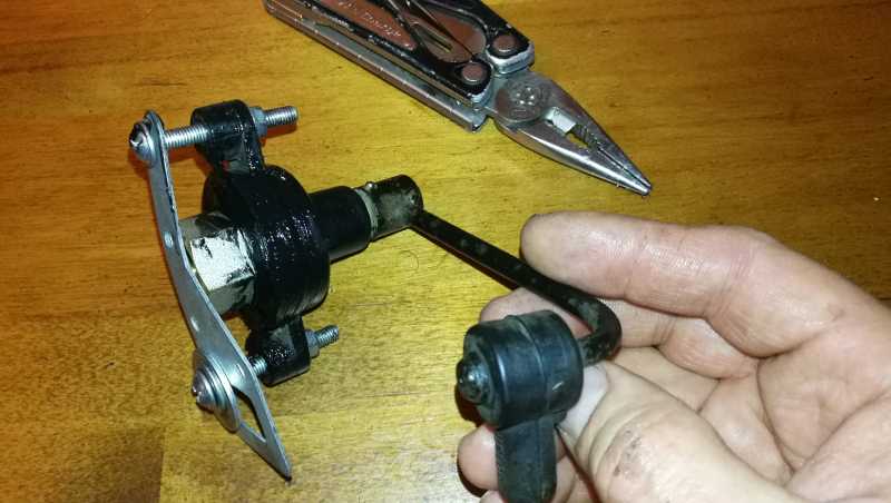

    ZayazzZ Zayazz

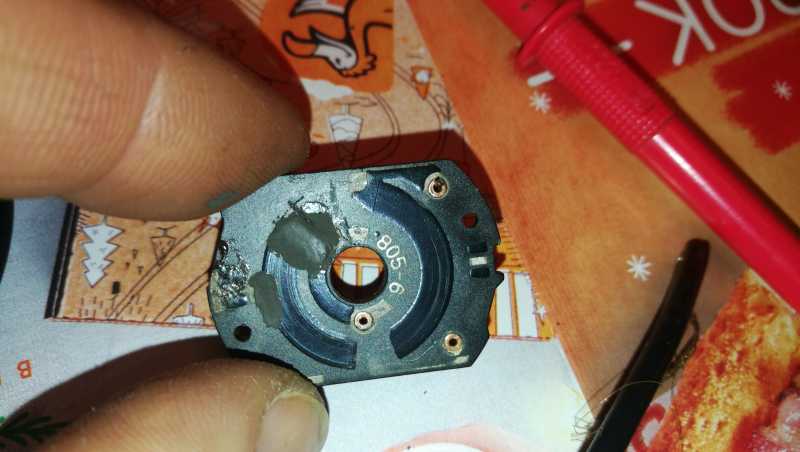

    Проблему с отломанными "ушами" решил планками.
    Ревизирую датчики по одному.
    На переднем от влаги отслоился токопроводящий слой - восстановил клеем для ремонта обогрева стёкол.
    С проблемой приплясывания так и не разобрался - потеплее станет, буду смотреть проводимость от каждого датчика до блока EAS.
    ZayazzZ Zayazz
    Здесь англичане-затейники сделали датчик не совсем герметичным - его внутренняя полость сообщается с полостью разъёма. Так что, если разъём негерметичен или недовоткнут - в датчик попадает влага.
    У меня один из датчиков уже был вскрыт и паян - одна из паек окислилась, но, это был передний.
    Теперь задний задурил - хотя, сегодня весь день нормально себя ведёт 🙂 🙂 🙂

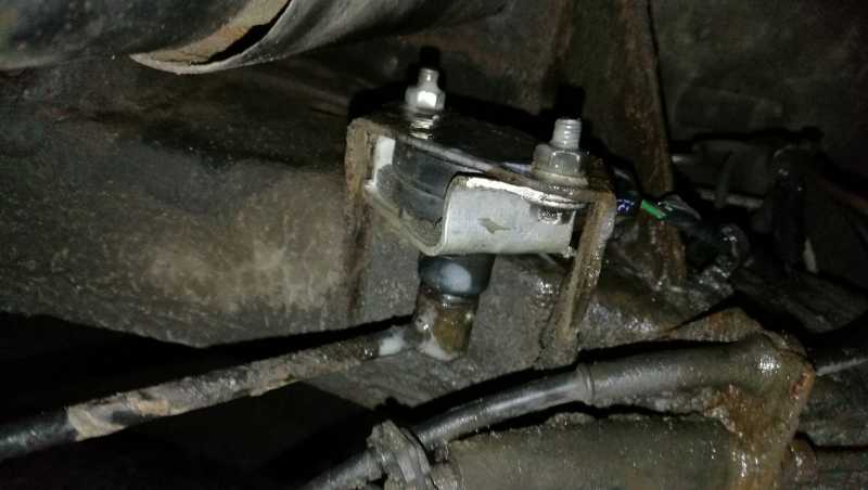

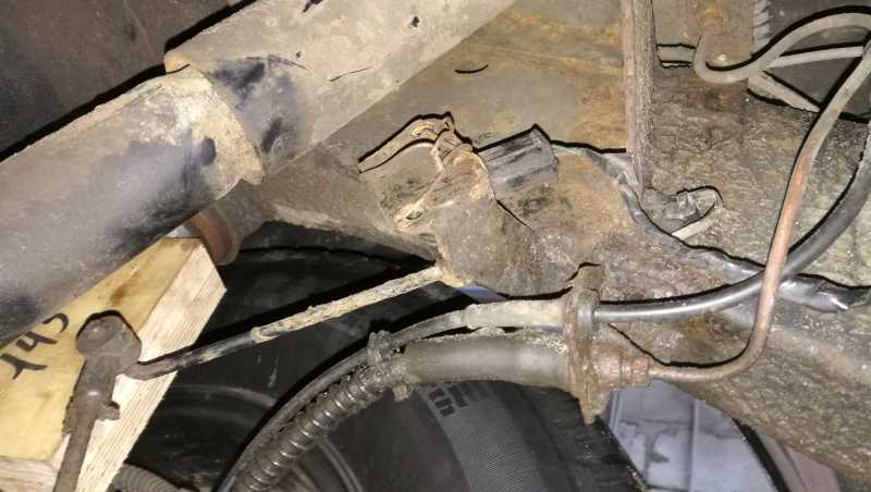

    ZayazzZ Zayazz
    Сегодня поменял местами задние датчики, перекалибровал.
    Всё стало нормально, самовыравнивается, не пляшет зазря.
    Скорее всего задний датчик на правом колесе дохнет - сейчас, когда он поставлен на левую сторону, он работает в другой области резистивного слоя. Программа, скорее всего, не ловит кратковременные пропадания сигнала. Я другого пока предположить не могу.

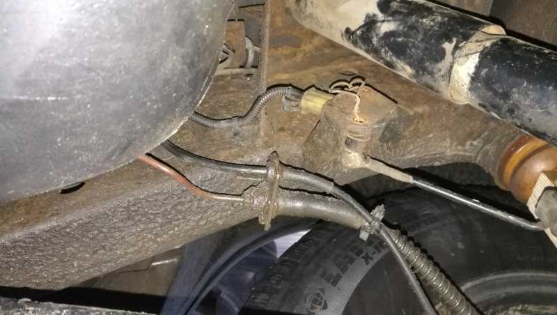

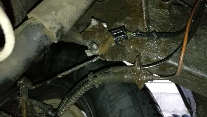

    Автору крепления задних датчиков положения кузова нужно дать нобелевскую премию!
    Закладные позакисали и разорвали "уши" датчиков - оба датчика пришлось привязывать проволокой.
    Будет время, сделаю п-образные планки для крепления "за шею"...
    Вообще, ощущение, что крепление задних и передних датчиков изобретали два разных человека!
    Спереди - закладные с пластиковым уплотнением - болты в сухости, как новые. Сзади - полная порнуха!!!
    Пневмоподвеска

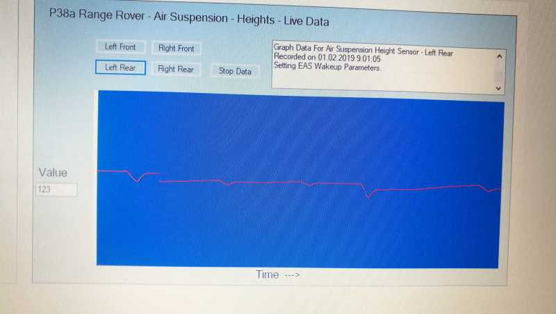

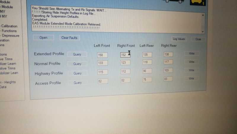

    ZayazzZ Zayazz
    Нет, не на ровной.
    В скрине результаты калибровки по деревяшкам.
    Пробовал разные значения для заднего правого датчика - при некоторых вообще наблюдал качания заднего правого колеса по синусоиде в пределах границ значений для среднего положения подвески 🙂
    Разъёмы все чистые, поджатые.
    Попробую датчики задние местами поменять. Там видно будет.
    Пневмоподвеска

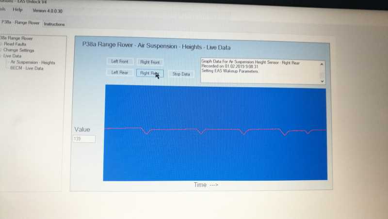

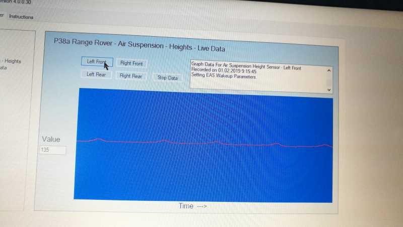

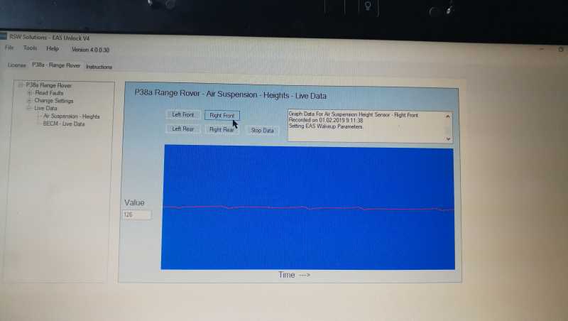

    ZayazzZ Zayazz
    1. Согласен - очень похоже на. Я по каждому из <a href="https://jlrforum.ru/forum/lrdiscovery">датчиков</a> смотрел показания в реальном времени - никаких аномалий - допустим, задний правый - 128 128 128 128 128 129 130 131 132 133 134, потом сдуваемся до начального, через полминуты - вновь...
    У меня не так давно погиб передний - там всё было понятно - на 130 замирал, машина задирала переднее правое колесо, потом очухивался - она сдувала...
    1. Все разъёмы давно выпилены, в порогах сухость - вчера проверял. В багажнике, похоже, жгут "удачно" лежал в зоне острия самореза. Странно, что англичане в такой проблемной зоне как задняя дверь, вообще перехватили в некоторых местах изолентой. Бросили бы ворохом, как ляжет, да и всё 🙂 ...
    Кстати, эта песня проявляется только в двух средних положениях.
    На последнем скрине разрыв в начале - это "хвост" от другого колеса.
    Скачет заднее правое - возможно в программе не видно мелких провалов. Надо попробовать задний правый датчик поменять...
    Проверил на трассе - в движении не проявляется.
    Пневмоподвеска

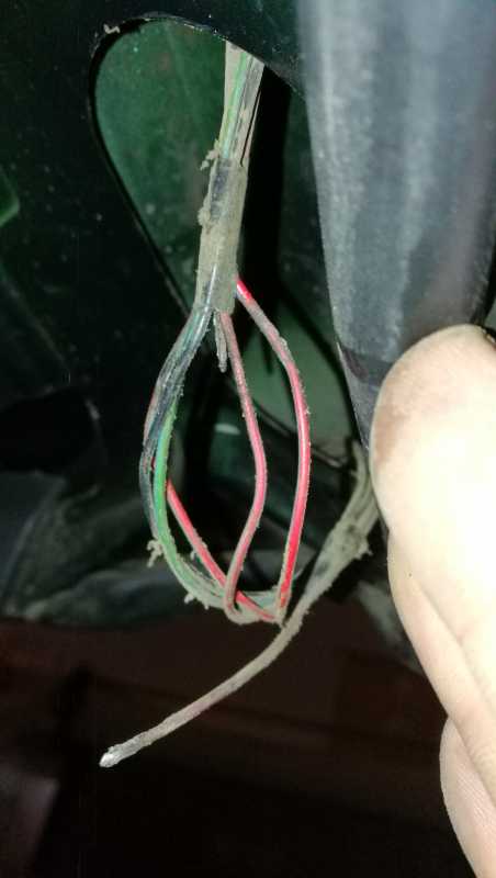

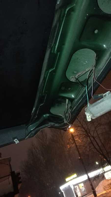

  • Не выключается свет в салоне (только плафоны потолка, не дверные). Решено.
    ZayazzZ Zayazz
    И вновь - Keks139, Вы были правы!!!
    Так и знал, что поскудство, проявляющее себя в морозы, вылезет в оттепель точно!
    Выхожу вечером с работы, горит подсветка номера 🙂
    Пошамкал верхний жгут на "хлопушку" - без результатов, пару раз хлопнул пятой дверью, смотрю, немного промаргивает подсветка номера.
    Разобрал обшивку крышки багажника, причём, прямо во время выкручивания первого самореза, у меня загорелся фонарь на внутренней стороне "хлопушки", который в жизни не горел 🙂 🙂 🙂
    Внутри, естественно...
    Всем спасибо за участие, вопрос решён. 🙂
    Keks139 - отдельный поклон 🙂
    Положительный момент - вернулся со светодиодного к накальному салонному свету - добрее, мягче, ровнее. Скучал... 🙂 🙂 🙂
    Электрика
