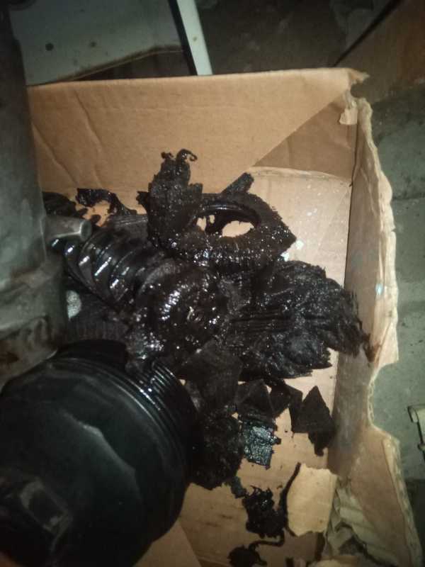

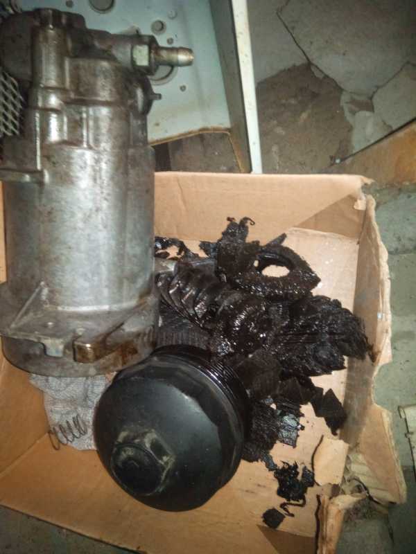

    Вопрос знатокам - КАК и НА ЧЁМ мог работать двигатель,если вместо масляного фильтра в нём было ЭТО???!!! 😂
    Открыл стакан масляного фильтра с двигателя донора и выпал в осадок от увиденного))) 😜
    Кстати..на стенках цилиндров было всего по паре небольших задиров в двух горшках и охрененные задиры в одном.

    Ранее в моторном отсеке был слышен какой то стук.еле еле.но он был.как бы металлический вроде.Ни как не мог понять от чего он и даже где именно.Так как не мог понять откуда он, то благополучно забил на это.тем более что он был как до гильзовки, так и после, а гильзовал я совершенно другой движок, а родной стоит в сторонке.А как известно, хороший стук наружу выйдет, подождём!))). 😂
    Буквально на днях,я менял масло и заметил что обратный клапан,как то сцуко не так стоит..выскакивает из своего места...Вставил его,вставил фильтр,закрыл капот и так катался неделю...
    И самое прикольное что мотор в этот момент всегда работал только тогда,когда я был в салоне..ни разу не случилось такого что я стоял бы около машины в момент работы мотора..потому ничего постороннего я не слышал...
    В один день,поехал я в одно место,просто посмотреть одну машину,что она из себя представляет и так далее..была мысль её забрать в обмен на свою..но в тот день свою я отдавать не собирался. Ну посмотрел машину и подходим к моей,отдавать не собираюсь,но пока я на ней там,давай говорю хоть внешне посмотрим..Посмотрели,всё окей,я завожу двигатель ,щёлк капот и подхожу к нему(капоту) и сразу слышу какой то рокот непонятный :blink:
    Открываем капот...рокот идёт как будто ролик наипнулся какой то..но самое странное,что звук не в районе роликов..а в районе масляного стакана 😜 Короче посмотрели,рокот этот фигня,заменить ролики это час делов для меня и парень это хорошо знает,мы давно знакомы..Поехал я домой,стетоскопом послушать да отремонтировать.
    Стетоскоп показал что да,странно но факт,рокот идёт от масляного стакана!
    Вскрыл его и как и неделю назад,клапан выпрыгнул из своего места.. Полез в заначки за новым стаканом..так как покупал пару двигателей на запчасти,запчастей достаточно в наличии..был и стакан.. Открываю донорский стакан,падаю в обморок от увиденного!!
    Фильтр в нём просто развалился и превратился в какую то субстанцию типа бумага перемешанная с гуталином! :blink: Вот КАК можно было и на чём так эксплуатировать авто!!??? Такое впечатление что масляный фильтр с маслом не меняли с завода,хотя даже при этом,такого бы не должно было быть..но есть то что есть.. А потом говорят М62 хреновый,задиры пошли,застучал...и плачут дебилы. :evil:
    В общем грусть печаль меня накрыли,так как нет запчасти..
    Звонок другу..у него БМВ х5...и о чудо..у него как раз таки лежит корпус фильтра .
    Заменил корпус и само собой рокот пропал..и что более всего порадовало..и тот ,ставший уже родным стучок,так же пропал.Как потом показал осмотр колбы,рокот само собой шёл от пластикового клапана,а стучок от металлического. 🙂
