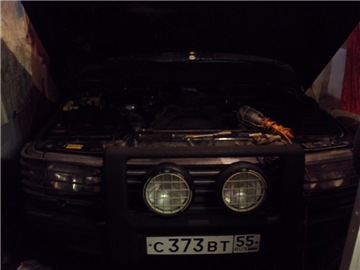

    Хочу пройти Техосмотр. В ПТС-ке написано 17 пункт ОТТС - Отсутствует. Говорят снимать кенгурятник, на кенгурятнике противотуманки. Неохота возиться. Неужели нет ОТТС на ПЕГАС??? 🤨

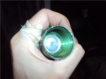

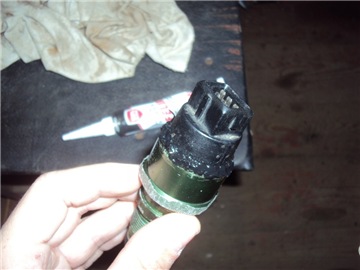

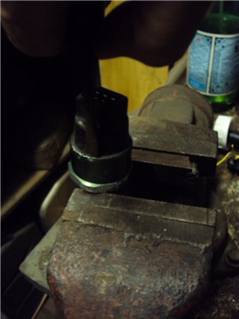

    Здравствуйте Друзья! Надысь разбирал датчик давления АБС. Решил опубликовать свои "мучения". :whistle: Может кому понадобится. Набирайтесь опыта. Поехали!

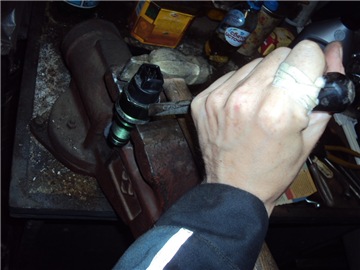

    Собственно, виновник "торжества" без тормозов. 😠 RR HSE, 1998 г.в. 4.6
    Сбросил давление в электромоторе (инструкция и видео на просторах инета). Датчик выкрутил газовым ключом, не снимая мотора. Выкручивайте аккуратно, может немного пшикнуть, остатки давления, у меня пшикнуло :whistle: Подложите тряпок под датчик, из мотора потечёт тормозуха.

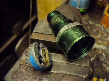

    Отвертка и молоток. Аккуратно, без приложения особых усилий, отгибаем завальцовку датчика.

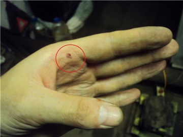

    Будьте аккуратны!!!! :dry: Ткнул себе отвёрткой, когда ковырял вальцовку. Принципиально работаю без перчаток, не чувствую ни инструмент, ни деталь.

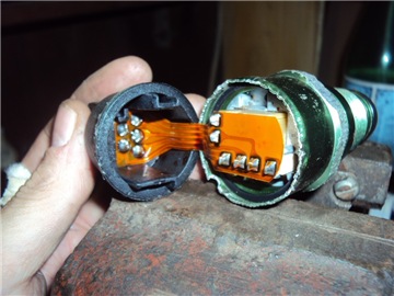

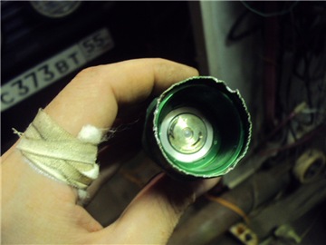

    Итак, развальцевали! И под крышечкой нас ждёт вот такая картина. Плата с дорожками и припаянными микриками.

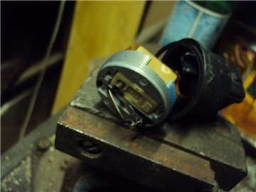

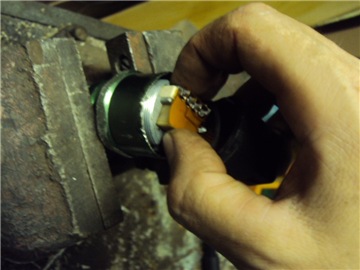

    На половинке с микриками и корпусе датчика царапаем НАСЕЧКУ, которая при сборке должна совпасть. Берём половинку с микриками аккуратно!!! кончиком пассатижей и начинаем выкручивать. Пошло без пассатижей, далее руками. ОБЯЗАТЕЛЬНО!!!! 😠 считая по НАСЕЧКЕ количество оборотов до полного выкручивания.
    Выкрутили! Запомнили сколько оборотов сделали по насечке. Шайба с микриками. Болт под звезду на микрике НЕ КРУТИМ ВАПЩЕ!!! Он нас не интересует!!! Не теряем уплотнительное резиновое кольцо.

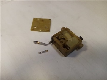

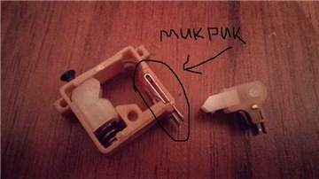

    Отпаять ножки микриков от платы и выдавить микрики получается - в сторону от платы. Пальцами у меня выдавит не удалось, немного помогли пассатижи. Принцип работы микриков я расписывать не буду, пальцы устанут по клавишам клацать. Я шёл вслепую, сколько дум было издумано и сигареток выкурено, но я всё-таки понял. Конкретно меня встречала такая неисправность. В этом микрике ножка с изгибом внутри, на этом месте он у меня обломился, и просто выпали две части.
    Спасибо Саше (SASHOS), который прислал мне электромотор с половиной датчика с микриками. Над датчиком уже экспериментировали и из этого микрика я взял донорную ножку. Еще люди пишут, эти контакты можно купить в магазинах радиодеталей.

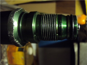

    На поршеньке датчика оставались следы давления пружин микриков, я их почистил. Ну так, для успокоения души :oops:
    Далее в обратном порядке. Ставим исправленный микрик в шайбу. Припаиваем ножки микриков к плате. Закручиваем шайбу с микриками в корпус на ТО ЖЕ ЧИСЛО оборотов на которое откручивали!!! Что бы совпали насечки!!! И завальцовываем. Я делал вот так. Молоток и большая отвёртка.
    Место завальцовки потом промазал черным автогерметиком.
    Закрутил датчик обратно, на всякий случай прокачал главный гидроблок, который под бачком с тормозухой. Заменил грушу на МЕРСЕДЕСОВСКУЮ W211 вроде. Две недели тестил, полет норм. Но походу я намудрил с количеством оборотов. Утром включаю зажигание мотор начинает качать. На 10-й секунде гаснет "!" на табло. А где-то на 20-й секунде выключается мотор. Сам мотор срабатывает стабильно на 3-е нажатие педали тормоза. Ну это так, для справки, как у кого получится я не знаю. Если что непонятно, спрашивайте. Любите наши английские уазики и ни Вам ответят взаимностью. Всем добра!

    Николай, шток попробовал просто придавить к верстаку. Он ходит. Он должен ваще туда внутрь заходить, правильно?

    @landroverman said:
    Микрушка в датчике накрылась! ((((
    Вот этот да, Николай? Или это ВЕСЬ и есть микрик?
    П.С. фото из доклада форумчанина m535i.
