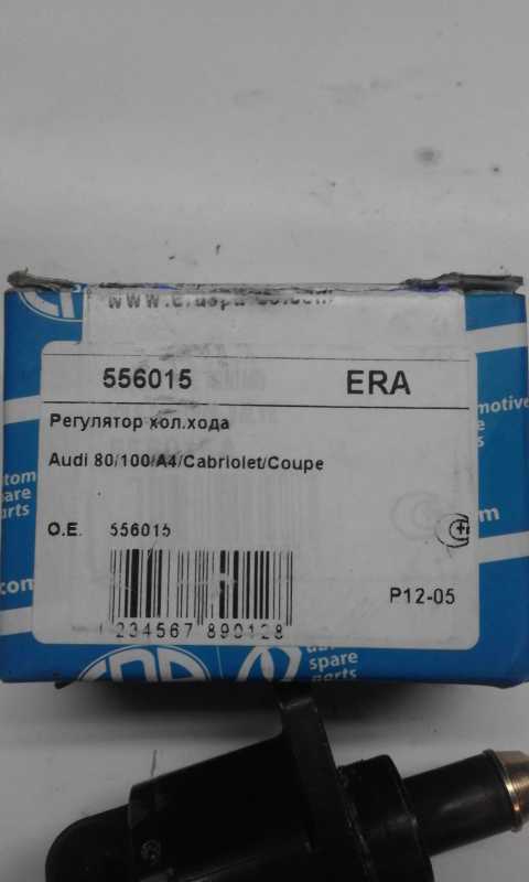

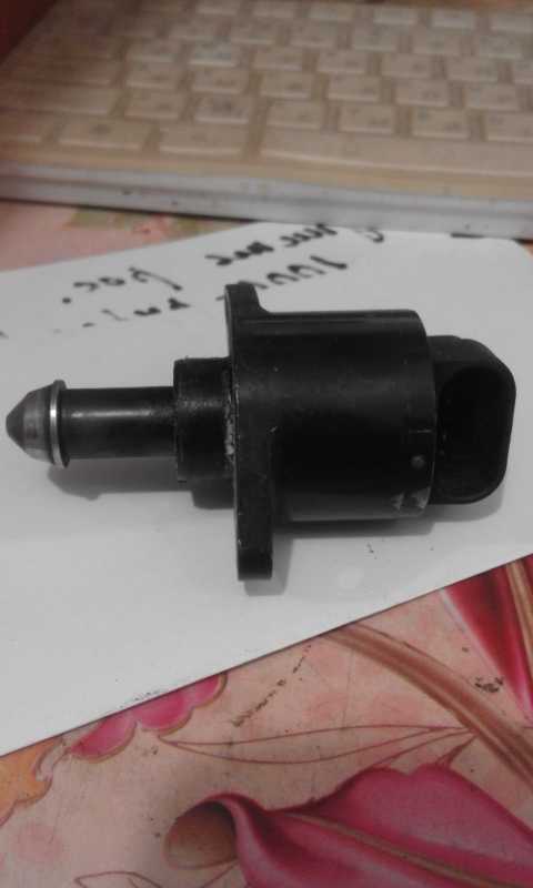

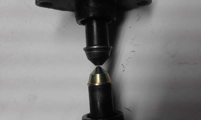

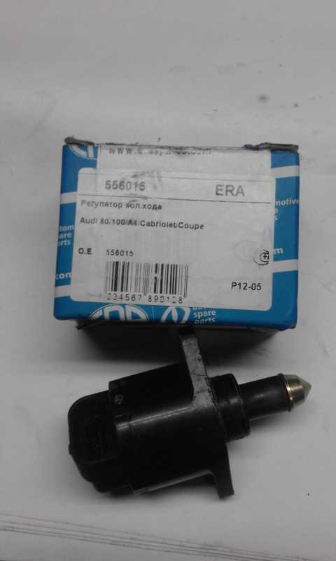

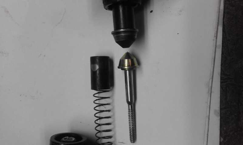

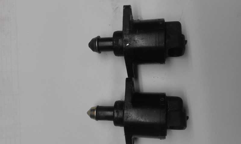

  • Регулятор холостого хода
    valV val
    нашел внешне похожий РХХ от ауди
    верхний рендж,нижний от ауди
    отличаются дааметром запорного клапана
    внутреннее устройство регуляторов идентичное,переставил запорный клапан с РХХ ренджа на РХХ ауди,установил на место. результат:восстановились обороты двигателя,перестал глохнуть на перекресткач
