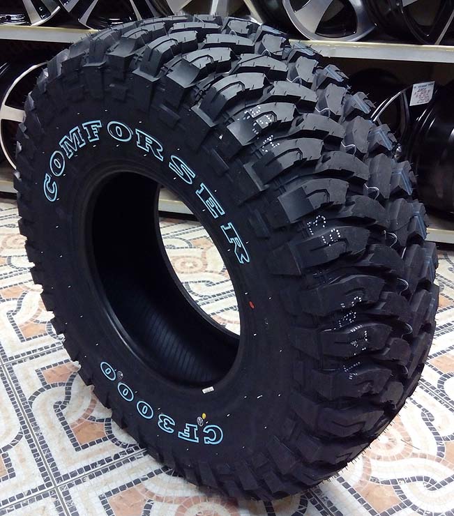

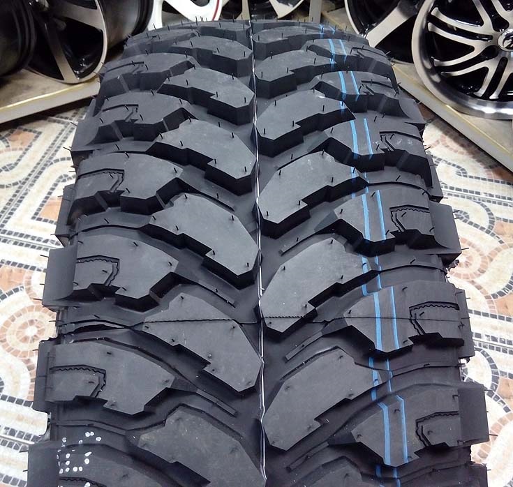

  • Что скажете по резине COMFORSER CF3000
    PitbullpermP Pitbullperm
    Вопрос к знатокам.Что скажете: хочу на лето взять вот такую резину COMFORSER CF3000 в размере Cf3000 245/75 R16LT, 120/116 Q
    цена - 6000 ₽.
    Товарищ поставил себе на Патрика пищит от удовольствия, откатал сезон доволен как удав (постоянно лазает в говне,т.к дача находится в .опе))). До этого гонял 4 лета на BF G. Говорит что эта ничем не уступает,даже где то лучше + цена в разы дешевле.
    P.S. заказывали вот отсюдова www.shina116.ru/doc/153.html в пятницу проплатили, в понедельник шины были в Перми.
    Отзывы и обсуждения
