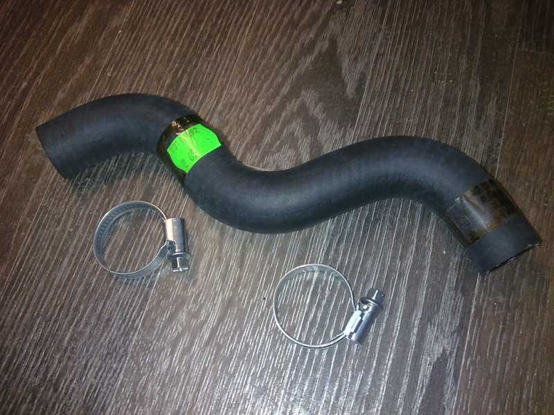

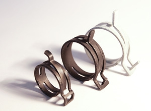

      Патрубки газелевсие я бы не стал ставить, на работе стабильно раз-два в год рвутся-лопаются патрубки на наших газелях, на новой потекли (лопнули) патрубки печки через пол года.
      Хомуты в этот узел (в смысле труднодоступный) лучше поставить пружинные. Они сохраняют силу натяжения всегда, при любой температуре и ессно не закисают.
        про пружинные хомуты абсолютно согласен. уточни, пож-та, где ты их покупаешь. я их в наших краях не могу найти.
          С небольшим опозданием отвечаю 😊 .
          Хомуты продаются везде. От Экзиста, до лавочки на улице. В инете в поисковике надо просто набрать купить пружинные хомуты в N-ске.
          Но лучше брать именитых производителей - себе я брал VAG-овские.
          По размерам всё у них запутано. Я брал несколько размеров и подбирал по факту как сидит на трубке одетой на патрубок.
          Засада только с большими размерами, частенько найти не реально и приходится пользоваться обычными винтовыми.
          Сначала как подбирать (<u>приблизительно!!!!!!!</u>).
          D + (2*s), где D — наружный диаметр шланга, s — толщина стенки шланга.
          Пример: 18 + (2*5) = 28… результат (28) это номер пружинного хомута.

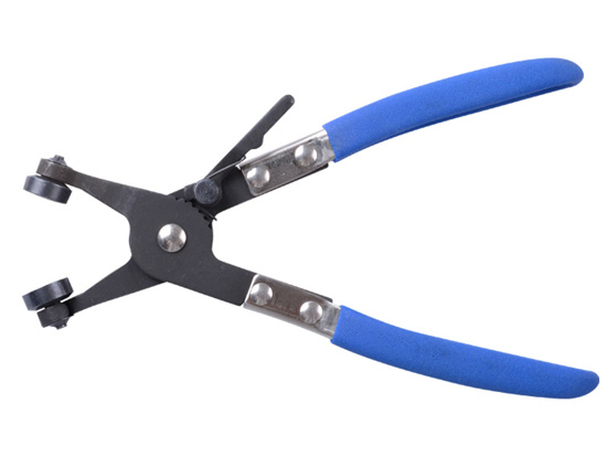

          Для одевания хомутов желательно приобрести спец клещи (Артикул: 9AA11).

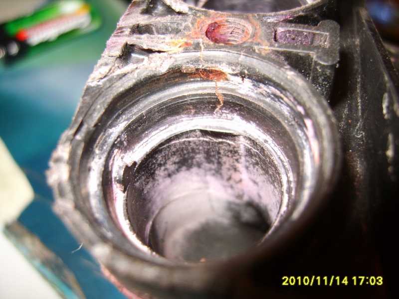

            Года три назад менял радиатор печки, ну и кольца заодно, разрезал трубки, вставлял шланги.
            Под колечки положил кусрк бумажной салфетки - своего рода маячок.
            Вчера достал ее мокрую всю в антифризе(((
            Есть мысль - может вернуть целые трубки обратно?

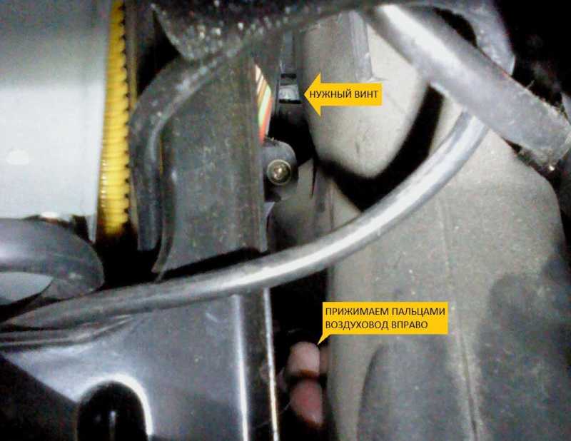

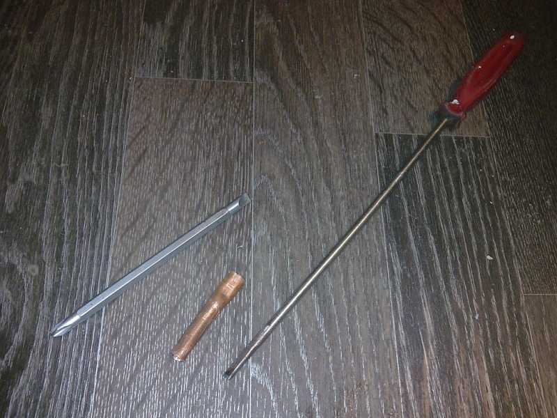

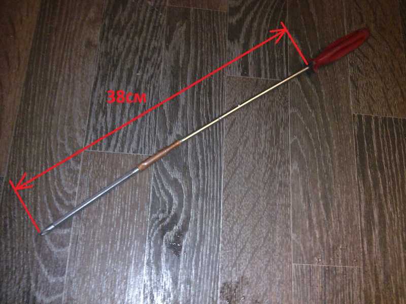

              Возможно ослаб болт крепления трубок к радиатору. Я его стабильно раз в год подтягиваю, благо разбирать почти не нужно ни чего, отвертка длинная нужна и попасть в него главное. Возвращать трубки считаю особого смысла нет, все равно побежит :whistle: .

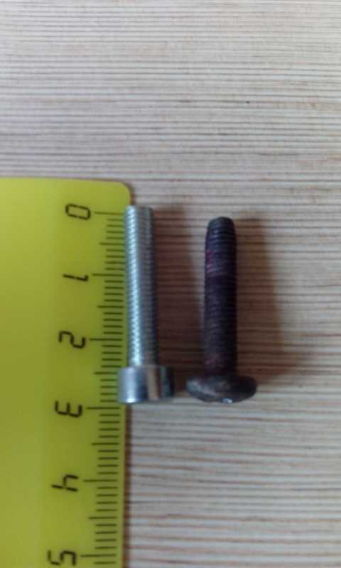

                  @Юрий Везунчик said:
                  как бы дополню , ентот винт лучше поменять на болт с внутренним шестиграником . потому что шлицы сьело и фиг открутишь .
                  а так удобно и гарантировано отвернешь .
                  Полезу на днях менять колечки, подскажите, какой диаметр и длина винта?
                  Хочу заранее запастись)
                  • Ж Не в сети
                    Ж Не в сети
                    Жыпер
                    Вот такой купил, резьба 5мм.

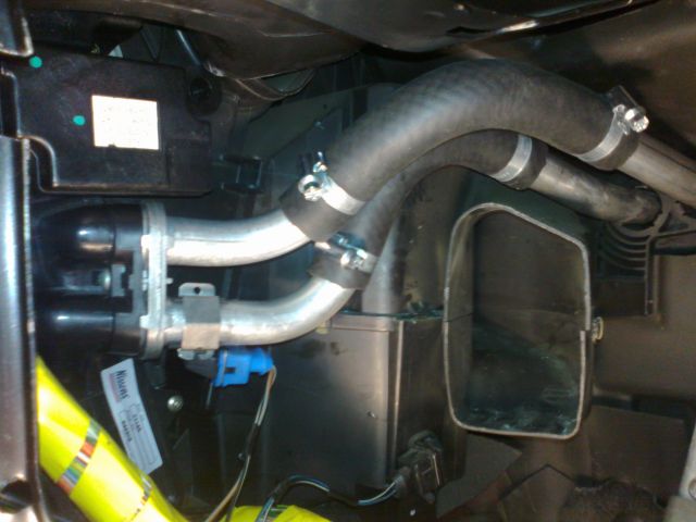

                          Расклепал отверткой крышку радиатора печки ( родной). Купил восьмерошный радиатор и его расклепал тоже. Крышка восьмерошного радиатора рдин в один как на родном только с сосками. Прочистил каналы родного радиатора и установил восьмерошную крышку прижал в тисках и заклепал. Все очень просто трудностей не возникло. Разрезал алюминиевые трубки и соединил силиконовыми шлангами и забыл навсегда эту проблему
