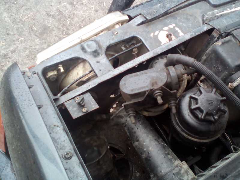

    imanagerI imanager
    что это за хрень так и не разобрался но это похоже какой-то отстойник бенза для вебасты, вобщем все демонтировал.
    normis ты абсолютно прав, демонтировал круиз и вебасту, потом может поставлю хотя круизом не пользуюсь считаю что это опасная штука которая расслабляет водителя в поездке а так и до беды не далеко...

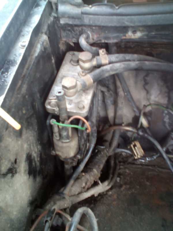

    imanagerI imanager
    собственно маленькая хрень с проводками это электронасос топлива для вебасто а вот что это за квадратнач коробка в которую приходит подача с бензобака и уходит на топливную рампу причем место для маторчика вебасто там штатно. толи какойто фильтр толли что пока немогу понять на кой ляд оно там вообще нужно...

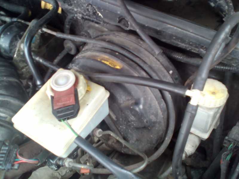

    imanagerI imanager
    Спасибо, у меня механика а куда подключается сосок с последнего фото не подскажите?

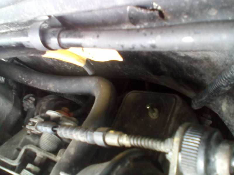

    Всем здравствуйте. Помогите разобраться. Началось все с того что был поменян мотор 38D на 36D, поменяли в кривом сервисе люди которые видимо далеки от устройства роверов, но к сожалению вариантов небыло другие сервисы просто не брались за это, официалы вообще послали лесом правда очень корректно 🙂 , вот теперь надо собирать все сопли за этими мастерами...
    ну ладно это все приамбула теперь собственно амбула...
    после замены машина поехала но глохнет на холостых после прогрева и расход стал 35литров на 100(был 17) собрал диагностический шнурок как сказано на форуме поставил прогу все подключилось-увидилось топливная карта 2(резистор поменял на 470) ошибок не выдает по крайней мере на месте(у ноута батарейки нет на ходу проверить немогу) есть неподключенные шланги и штекеры но рабобраться куда они должны подключаться немогу ибо в книгах написано только как заменить/отремонтировать/протестировать а про общее устройство информации практически нет.
    все вопросы сводятся к ЧТО ЭТО и КУДА ЭТО ПОДКЛЮЧАЕТСЯ
    теперь собственно вопросы:
    я так понял что это обратка топлива но куда она подклычается ненашел подскажите принцип работы и куда подключить?
    это видимосистема экономии топлива с одной стороны оно идет к дросселю с другой к педали тормоза а вот с третьей...
    подходит к "чему то" причем у этого "чего то" есть еще один выход для шланчика видимо вакуумного но шланчика нет и суда по тому что сосок чистый нет его недавно,,, подскажите что это принцип работы и куда подключить?
    ну собственно тот же вопрос что и куда?
    Всем заранее спасибо, помогите начинающему роверводу 🙂
