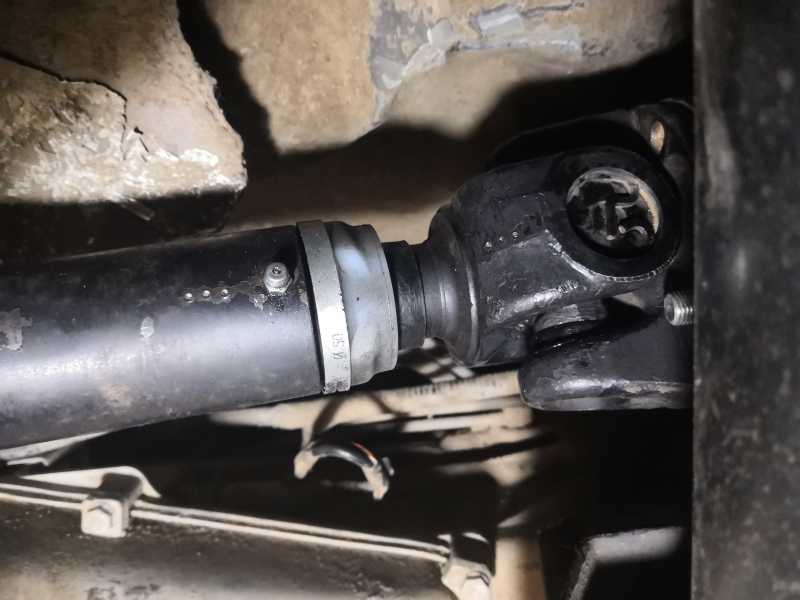

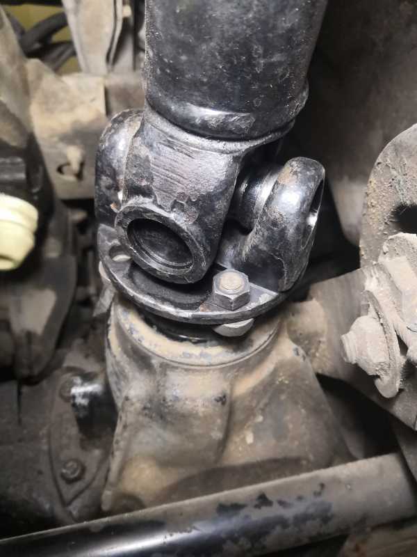

  • Карданный вал
    HtovH Htov
    Короче, поставил на машину с вывешенным мостом, кардан влез в притирку, похоже он у меня двигается только в рабочем диапазоне, значит нормально. Но только он когда длиннее, если я правильно понимаю, то с вывешенным мостом он должен быть длиннее, тогда вообще проблем не должно быть.
