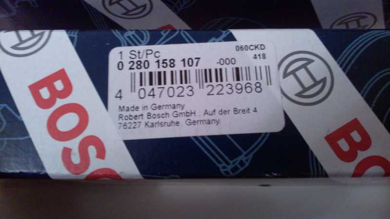

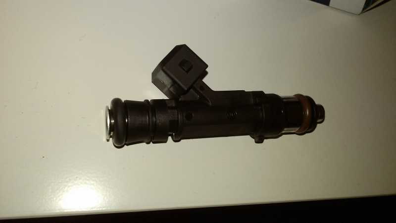

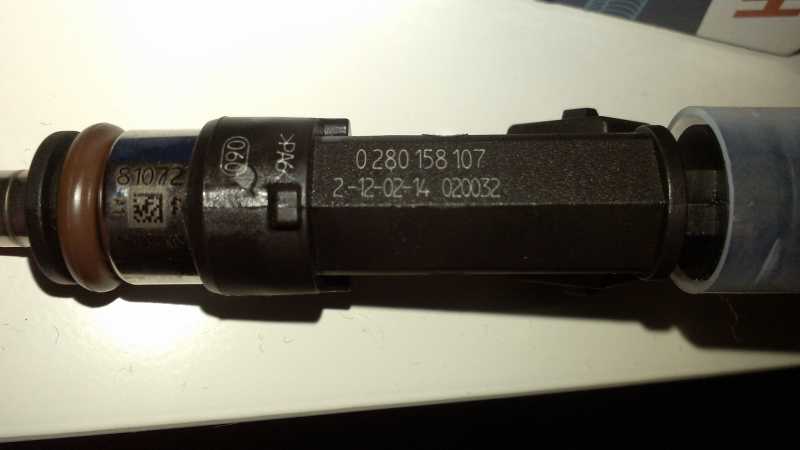

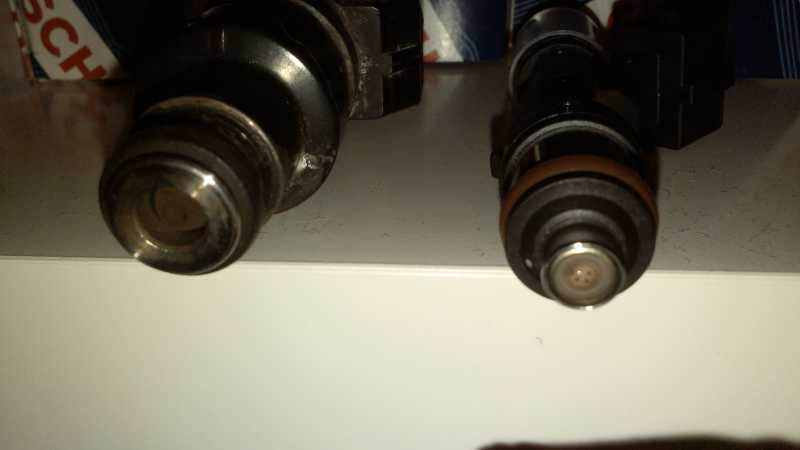

    Я когда в магазин ходил, сравнивал форсунки бош и сименс. У боша 4 отверстия(дюзы распыла), а у сименса 2 и как раз сименсы такие же толстенькие как и у пегаса.
    Вот фотка без колпачка. А тему создал что б наглядно было видно различие. 🙂

    В этой теме показаны фото заводской форсунки от Пегаса и от ГАЗа на что и меняем.
    Слева родная форсунка Пегаса. Справа форсунка от ГАЗа.
    Это дюза распыла (вроде так называется)
    Это сама форсунка от ГАЗа
    Это коробочка от форсунки от ГАЗа
