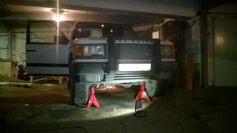

    Да налог не сильно-то и большой, вот времени на машину нужно ого-го ))) Ну и гараж нормальный, задолбался на стойках вывешивать

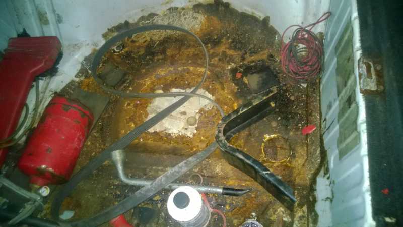

    Выпилено ГБО, зла не хватает на криворуких установщиков - столько колхоза в проводке не видел ни разу. Результат экономии на уплотнителях при креплении баллона на фото во вложении
