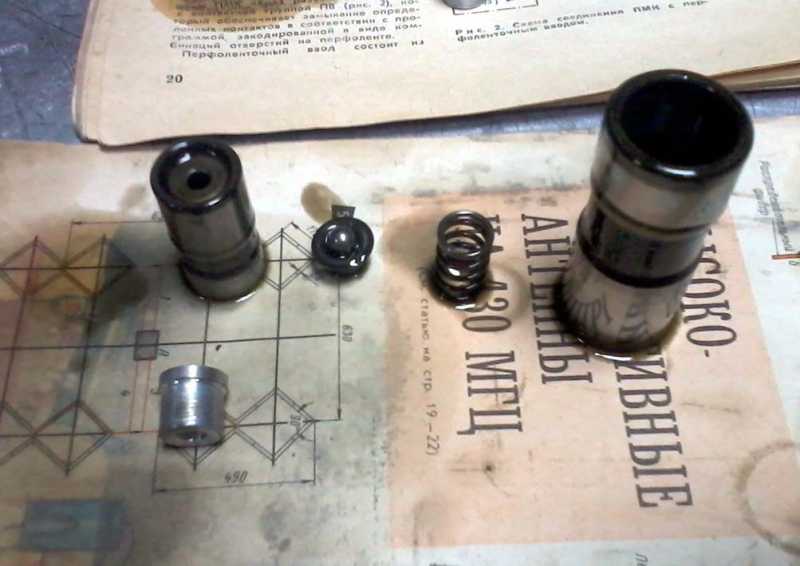

                                      Подведем итог:
                                      стучали гидрокомпенсаторы
                                      проверить их на столе не удалось
                                      перевел гидрокомпенсаторы на ручной зазор, те из гидрокомпенсатора выбрасывается клапан и основная пружина,
                                      вместо нить вставляется вставка (см фото) далее подкладывая прокладки под вставку добиваемся нужного зазора.
                                      Еще необходимо замотать гидрокомпенсатор по центру фум лентой, чтобы закрыть отверстие для масла, иначе все масло туда будет вытекать и давление будет низкое.
                                      Несколько раз пришлось разбирать мотор и добавлять прокладки, прокладки делал из пивных банок, там толщина 0,13мм.
                                      Сделал небольшой высечной станок тк прокладок потребовалось много (около 50)
                                      Коэфициент между добавлением прокладки и изменением зазора примерно 1,5, те ставим прокладку 0,1мм получаем зазор 0.15мм.
                                      Зазор сначало выставлял 0,3мм но оказалось что после некоторой работы прокладки прибивались и зазор увеличивался 1,5 раза и более,
                                      вообщем выставил зазоры все в ноль на холодном моторе, после запуска зазоры образовались сами :evil: короче требуется небольшое шаманство.
                                      Вообщем после нескольких иттераций мотор теперь работает как большие-большие часы 🙂
                                      Как я заметил, зазор особо не меняется с прогревом, а может даже и увеличивается....
                                      Расход топлива кстати упал.
                                      Подъем клапанов у меня 11,3-11,5 мм хотя по букварю 9,5мм.
                                      Теперь буду неспешно везти нормальные гидрокомпенсаторы из сша.

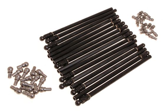

                                        #79
                                        Ну уж тогда если хочется навсегда избаиться от этих проблем то поставить регулируемые толкатели
                                        www.rimmerbros.co.uk/Item--i-603378ADJ
                                        • MOBY DICKM Не в сети
                                          MOBY DICK
                                          #80
                                          Думаю хорошие гидрокомпенсаторы будут работать без проблем несколько лет, просто не надо ставить дешевый пластилин.
