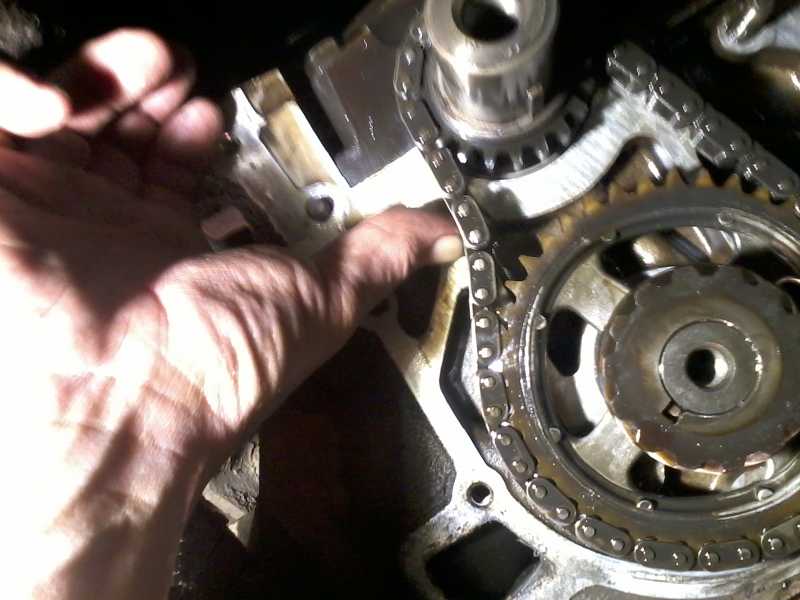

<p dir="auto">на холодную не стучит</p>
<p dir="auto">стучит на низких оборотах, при повышении вроде пропадает или сливается</p>
<p dir="auto">стук конкретный те не расплывчатый</p>
<p dir="auto">частота прим 1/2-1/4 от оборотов коленвала</p>
<p dir="auto">Всегда думал что стучит гидрокомпенсатор, раньше разбирал все гидрики вроде были одинаковые, разобрал, промыл, ниче не изменилось.</p>
<p dir="auto">Решил завести со снятыми клапанными крышками, завел, вооружился стетоскопом, движок прогрелся и застучал, послушал все клапана - на удивление что то особенное чтобы конкретно стучал один не заметил, некоторые звенять чуть больше другие меньше особой разницы не видно, если просто слушать мотор без стетоскопа стучит явно, причем где то в р-не распедвала.</p>
<p dir="auto">Вобщем стал сомневаться что это гидрик, может так что то  еще стучат, может цепь ?</p>
<p dir="auto">Итого вопрос</p>
<p dir="auto">если слушать со снятыми крышками и стетоскопом точон определяется какой гидрик стучит ?</p>
<p dir="auto">может там стучать еще чего нить ?</p>
<p dir="auto">Поменяю я допустим все гидрики а стучать так и будет это не решение надо придумать диагностику.</p>
