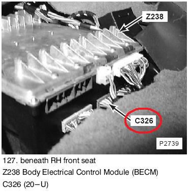

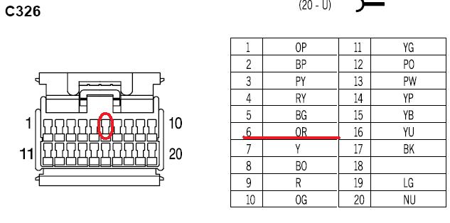

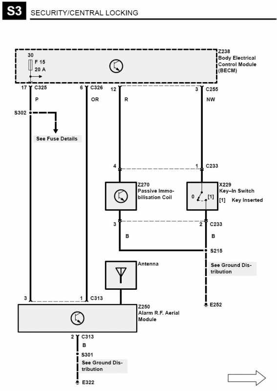

                                    Сегодня я всё таки победил эту шайтанама!)))
                                    Как мне и посоветовали, замкнул на колодке (20 пин) 5 и 6 контакт, машина снялась с сигналки!!!!!
                                    Пегас, после месячного простоя, запустился с полпинка)))
                                    Уфффф, надо это отметить)
