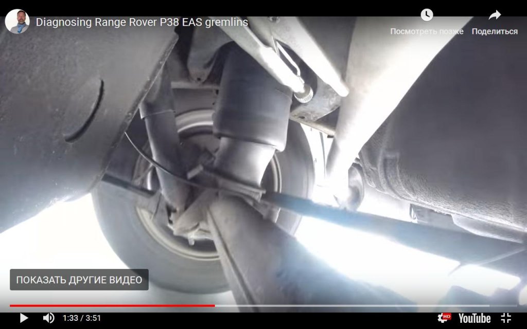

    Судя по видио в следующем посте, подухи должны стоять прямо ( проектировали не пьяные), а вот из за чего у меня перекос я и хочу выяснить. А деталь неубиваемая потому что не ржавеет? Или по другой причине?
      Подушки само собой должны стоять практически прямо..небольшой загиб есть..и он кстати заметен..но совсем небольшой..и в зависимости от дорожного просвета,продольный наклон моста регулируется продольными рычагами.. как на первом видео.. И эти рычаги не дают мосту вывернуться.. Не могу понять как в такой конструкции,вообще можно мост куда то вывернуть что бы подушки стояли криво..смотрим фото..ну невозможно это ..если конечно что либо не делалось либо с креплениями рычагов,либо с самими рычагами. :dry:
      Второй ролик вызвал шквал смеха..просто порно какое то 😂 😂 😂 😂 😂

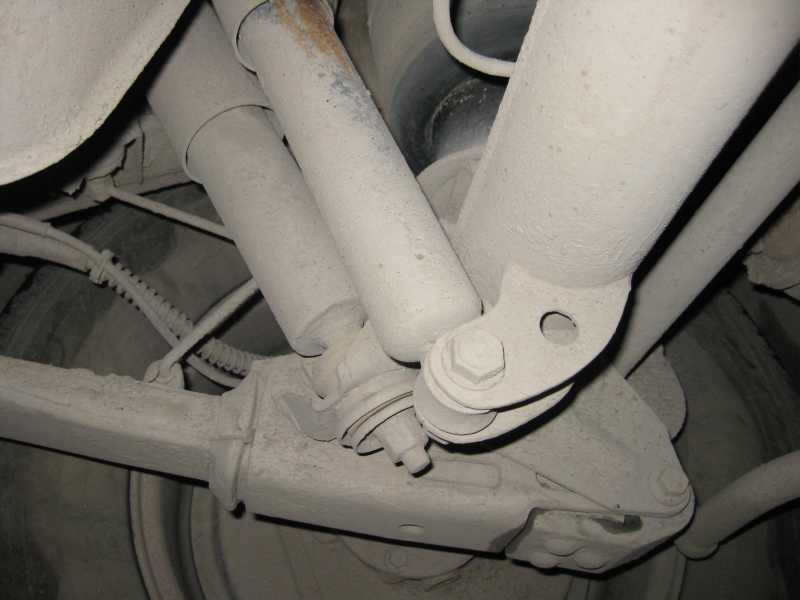

        На самом деле подушки в в верхнем положении выгибаются, просто в первом видео подвеска находится в стандартном положении, да и ракурс камеры не очень передаёт положение подушки.
        Вот я сделал скрин момента, когда подвеска сработала на отбой и подушка почти полностью расправилась...
        Ну, если подушки работают, как во втором видео (хотя там так они работают именно из-за бОльшей высоты нижнего стакана), то не проблема проверить сайлентблоки крепления штанг к раме и крепления штанг к мосту, так-же на сколько ровные сами штанги.

                          долго рассматривал деталь вверху снимка)))))
                            именно она и удерживает подушки ж 😜

                              именно она и удерживает <a href="https://jlrforum.ru/forum/lrdiscovery">подушки</a> ж 😜
                              чтото в бензобаке она удерживает))) или сам бензобак)))

                                  Деталь в верху снимка это зажим, который держит видио камеру (мне так кажется).
                                          Хм.. а с первого раза то и не скажешь)
