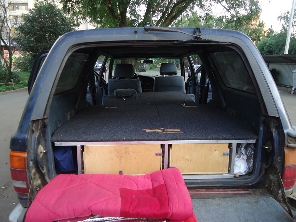

            Парни, а делал кто у нас на пегаса подобное? а то неудобно спать)))
            ну и маркизу если кто делал было б интересно послушать

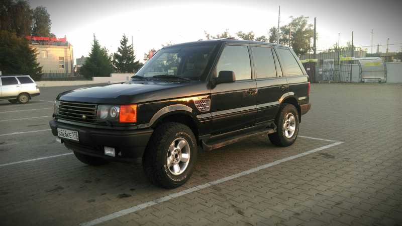

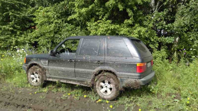

              #66

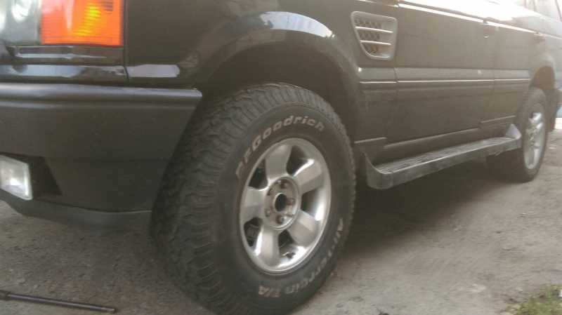

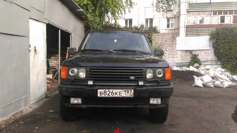

              давненько не выкладывал свежих фото)))
              поставил колесики BF AT 265/75/16
              ну и попробовал чуть

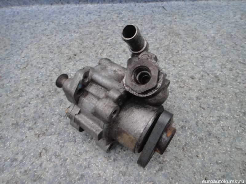

                #67

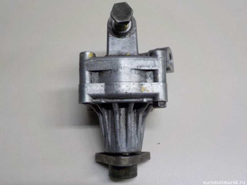

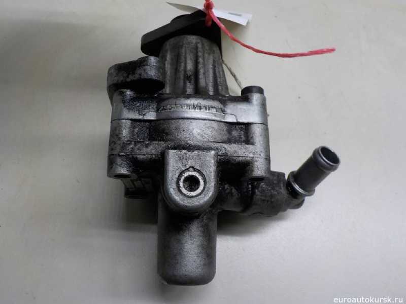

                Вот и подошла к финалу эпопея с ГУРом
                т.к. мой насос тек как собака, а разобрать его оказалось проблемой (болты зализаны)
                По порядку:
                1. Снимаем генератор (заодно махнул щетки)
                2. Снимаем гур с роликом
                3. Покупаем насос от бмв е34 (м20 мотор), заодно взял новый бачек, т.к. фильтр не поменять (3 146 320 000 номер бачка)
                4. Т.к. штуцера подачи разные, то я насосы разобрал (свой пришлось немного пильнуть из-за зализанных болтов), заодно все вычистил и поменял прокладки
                5. собрал все, открутил прокачник на редукторе, залил жижу до тех пор, пока пошла чистая (без воздуха), покрутил влево-право, спустил еще раз воздух.
                Поехал, немного подклинивал клапанок, но километров через несколько все промылось и прокачалось.
                чтобы не было вопросов, вот фотографии
                такой идет на бензинках (аналогичен с гуром от шнивы)
                такой на дизеле - как видно совсем другой
                а вот насос с бмв м20

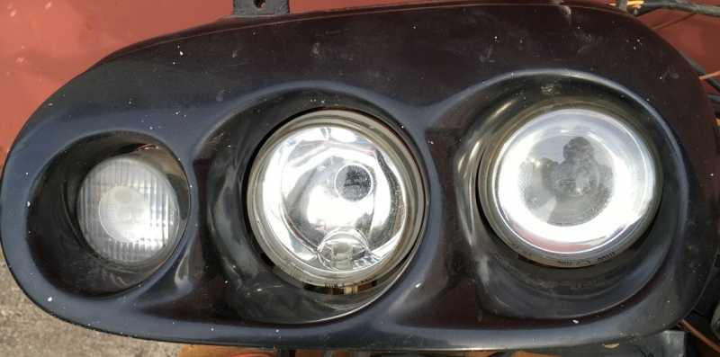

                      #70

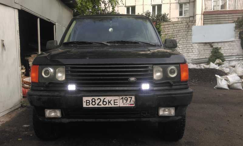

                      давно пришли, все никак время не мог выкроить
                      поставил, подключил, в режиме дхо управление по ШИМу где-то на 20-25% мощности и то по глазам днем лупит.
                      Ночью неплохо светит, единственное по оттенку все ж холодноват свет. Внешний вид нравится, аккуратно получилось, вроде особо не выбивается из общей концепции автомобиля, зато теперь не нужно включать кучу потребителей и в режиме дхо потребление 7-8 ватт

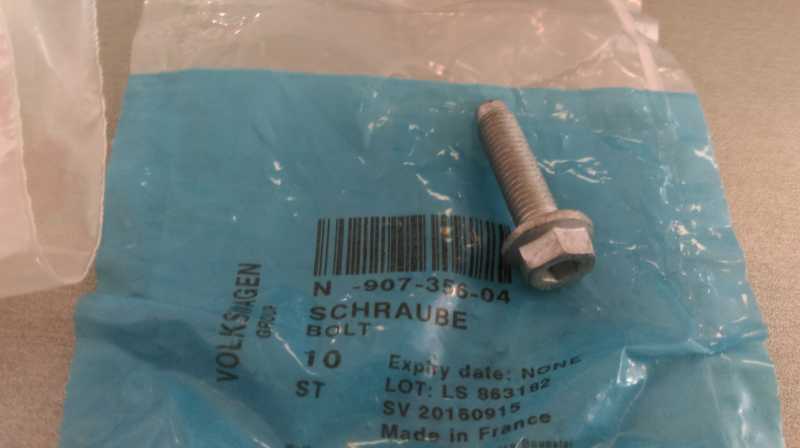

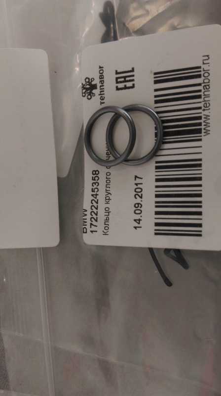

                        заказал кольца на трубки теплообменника масляного от бмв оригинал, еще не ставил
                        и болтики на крышку гбц взял от факенвагена по 20р, ато от бмв по 100р не бюджетно)))

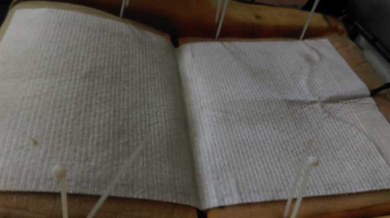

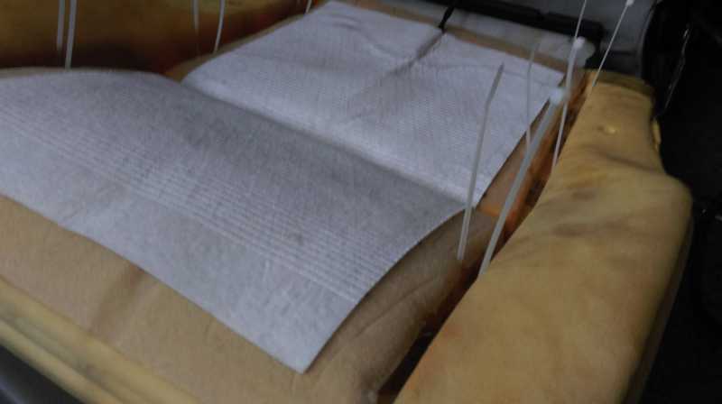

                                #75

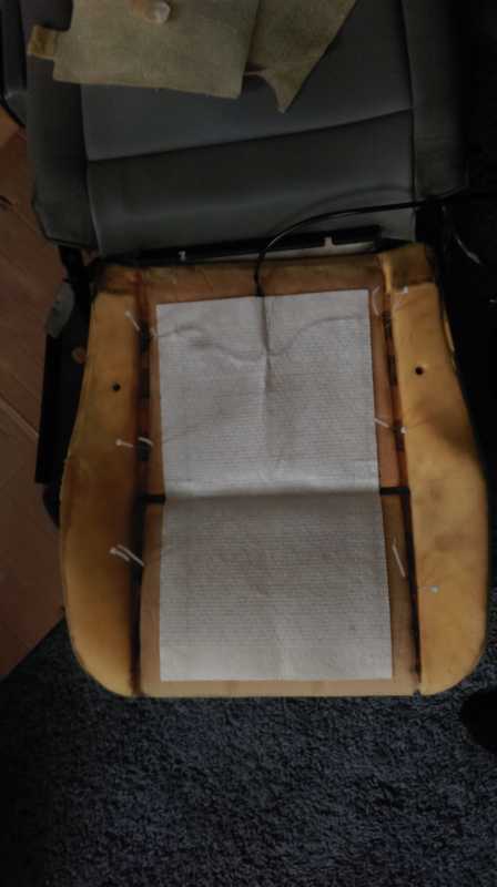

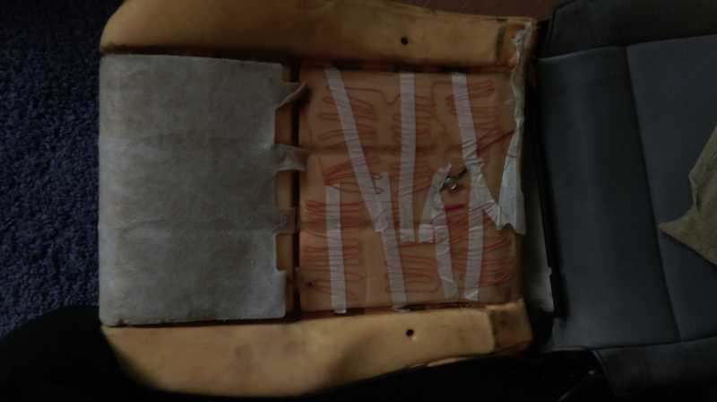

                                Сделал подогревы задниц
                                заказал такие
                                680р/пара
                                типа углеволокно, на ощупь вроде гибкие, термостат на борту имеется, а что еще для счастья то надо
                                вскрываем обшивку
                                выдераем эту требуху, обрезаем фишку, паяем к новой грелке
                                клеим новый
                                Сделал загиб, чтобы был запас на движение
                                Все собрал, лишнее подрезал. Повторил процедуру еще раз со второй сидушкой. Радуемся теплой попе.

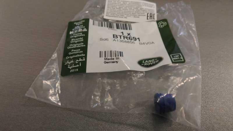

                                        #79

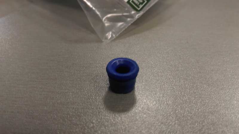

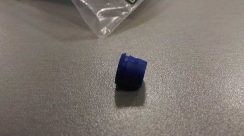

                                        пистон крепления молдингов BTR691
                                        Размер внутр 4 мм, внешн 9мм
