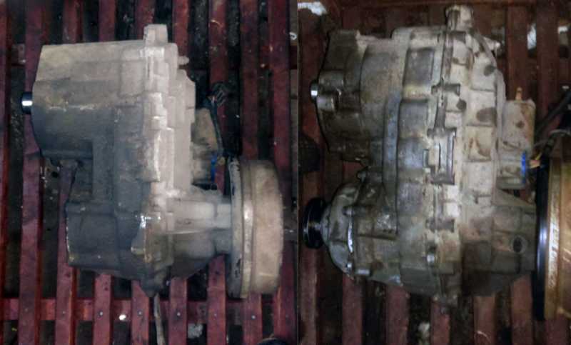

                      Итак, вчера была промыта муфта - обезжириватель растворяет силикон, бензин нет, поэтому промывать обезжиривателем в разы быстрее.
                      Т.к. мною была приобретена раздатка в сборе тоже с дизельного пегаса и тоже 97г
                      то сегодня было снятие и установка раздатки, работы проводили вдвоем
                      сняли за минут 15, а вот устанавливали часа 2
                      как подсказал Мансур - масло из коробки не потекло, а с раздатки я слил, балку не снимал, коробку не опускал
                      отсоединены были только фишки мотора понижайки, датчика скорости и температуры и вытащен трос ручника
                      сделал фото раздаток взгляните на сколько они разные корпуса, не знаю почему, но у них даже таблички разные, хотя номера одинаковые
                      та которая слева моя старая корпус прямой (отверстия под болты крепления к коробке глухие), табличка алюминиевая с выбитыми данными, датчик скорости чуть вбок
                      та что справа - куленная, корпус уже имеет более сложную форму литья (отверстия под болты сквозные и сделаны типа в "ушах" отливах), табличка зеленая "распечатанная", датчик скорости вверх - складывается впечатление, что это раздатка от более поздней версии пегаса, возможно от рестайла
                      Вообщем как то так, теперь сделать фары, отрепетировать насос, возможно еще генератор скину на ревизию, ну а потом испытания

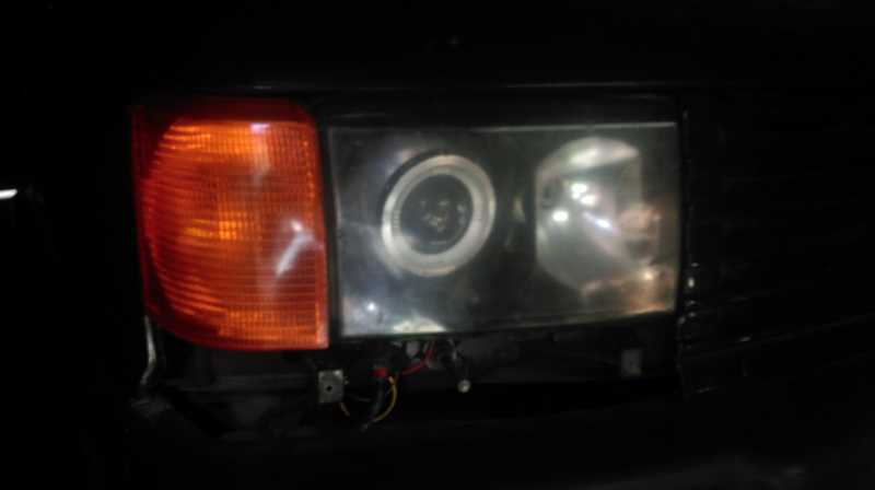

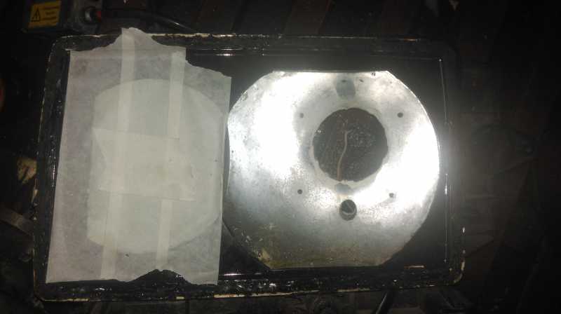

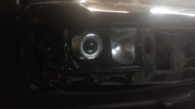

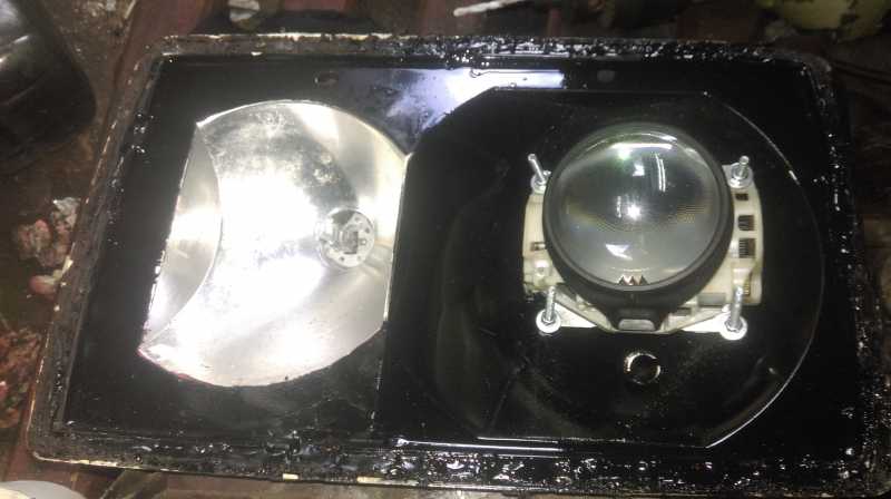

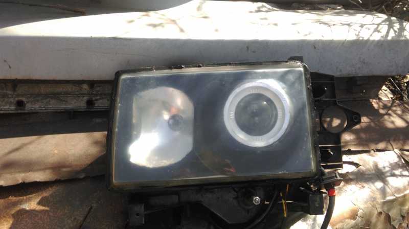

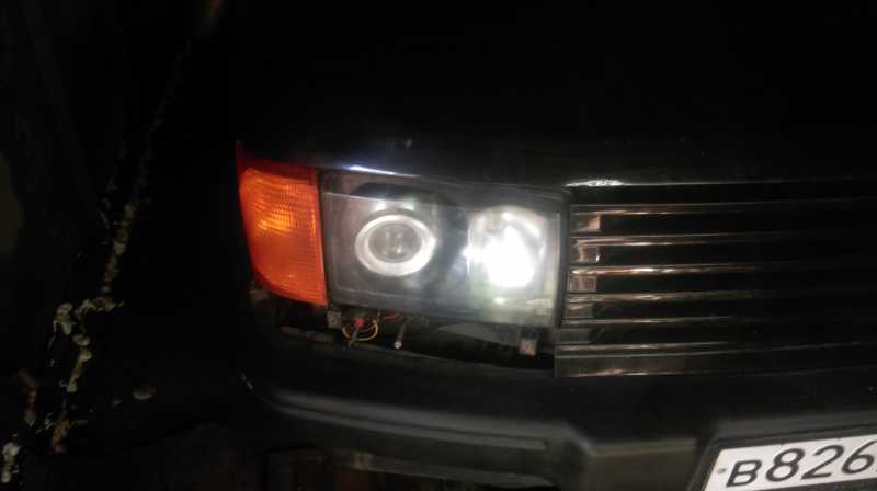

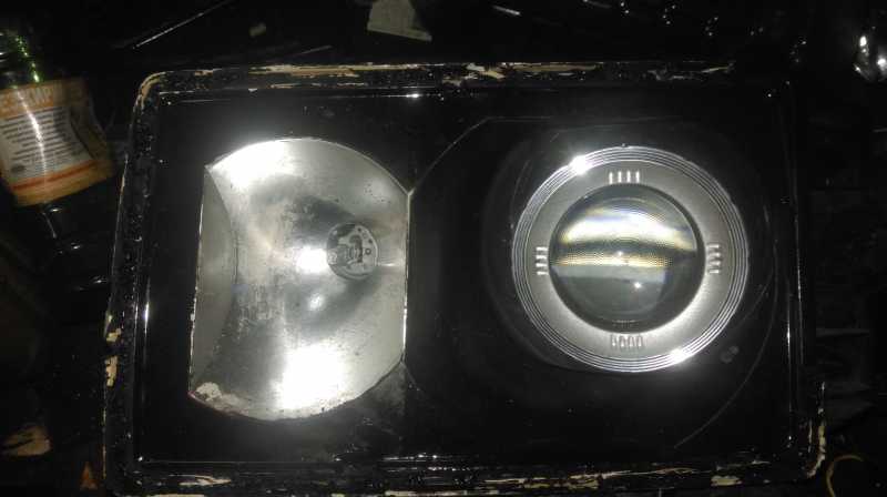

                          и так, чегодня трудился над фарами
                          выламываем лишнее, размечаем и сверлим отверстия
                          юстируем линзу по дальнему и по горизонту
                          примеряем маску
                          едем на тест
                          пока без стекол
                          EKA код

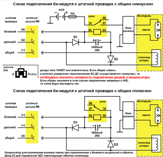

                            #53
                            накидал схемку для управления шторкой дальнего света линзы, правильно? а то что-то башка совсем не варит, ну кроме орфографии 😜
                            нашел более прогрессивную схему, у пегаса общий минус

                              #54
                              Две билинзы не влазят?
                              • psg_P Не в сети
                                psg_P Не в сети
                                psg_
                                #55
                                китайские влазят, народ ставит
                                у меня линзы Валео Нью от Вольво ХС90, они не то что 2, а и с одной стекло с зазором чуть - маска касается стекла

                                    #57
                                    моя цель была - максимальная схожесть с заводскими фарами (не обязательно роверскими), чтобы смотрелось более менее оригиналом, мне кажется вполне удачно, нет ничего лишнего, как то так

                                      #58
                                      Сергей, при подключении по схеме "с общим минусом" BECM не будет ругаться, что лампочка перегорела? Ведь в нагрузке у него только обмотка реле.
                                        #59
                                        Если обмотка и на ближний и на дальний(схема для меня непонятна) то не будет ругаться..так как ему пох что там,главное что бы сеть была замкнута...а катушка её само собой замыкает..это не диод..

                                          #60
                                          В крайнем случае можно сделать как я сделал в своё время....поставил пару лампочек(на 5 ватт для габаритов) параллельно в цепь ближнего света и вывел их под капот..дополнительное освещение подкапотного пространства получилось 😂
                                          Тут Вячеслав вы неправы, возможно и будет, т.к. весм не просто смотрит замкнута цепь или нет, у него есть минимальное значение сопротивления, у меня стояли в стопах лампы, которые для габаритов, так он ругался, говорит сгорели, хотя лампы светили
