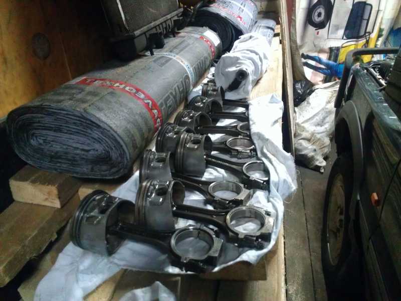

                      Други подскажите как правильно ставить шатуны с поршнями,стрелки,пупырки не фига не пойму,как на правую сторону и как на левую.Читал отчет Царя так не фига не понял..Плизз.
                        #93
                        RAVE скачай,там всё расписано...
                        Вложение .png не найдено
                          #94
                          В этой теме есть файл про установку поршней и шатунов..достаточно было его скачать и посмотреть....там всего лишь один рисунок..на котором всё нарисовано предельно ясно...
                          Левый ряд - стрелки поршней вперёд,пупырики шатунов назад......
                          Правый ряд - стрелки назад,пупырики назад.

                                        Собрать поршни с шатунами
                                        стрелка на поршнях направлена в сторону выступающей точки на шатунах для RH(правый) банка
                                        цилиндров, и стрелка, направленна от
                                        выступающей точки на шатунах для LH(левый) банка цилиндров
                                        как-то так перевод. Имеено что там про разные направления стрелок
                                        1. Assemble pistons to connecting rods with
                                        arrow on piston pointing<u>** towards**</u> domed
                                        shaped bosses on connecting rod for RH bank
                                        of cylinders, and arrow pointing <u>away from</u>
                                        dome shaped bosses for LH bank of cylinders.
                                        далее
                                        1. Insert connecting rod and piston assembly into
                                        respective cylinder bore ensuring domed
                                        shaped boss on connecting rod faces towards
                                        front of engine on RH bank of cylinders, and
                                        towards rear on LH bank of cylinders.
                                        Вставьте шатун и поршень в сборе в соответствующий цилиндр...
                                        Направьте куполообразный выступ на шатуне к
                                        передней части двигателя на RH(правый полублок) блоке цилиндров,
                                        Направьте выступ на шатуне к задней части на LH(левый полублок) блоке цилиндров.
                                        Поправил пост,что бы было более понятно...Исходя из перевода понятно,все поршни ставятся строго стрелками вперёд,по ходу движения машины..а собирается группа поршень + шатун в соответствии с рисунком на предыдущей странице....Спасибо Ковбой..Админ.
