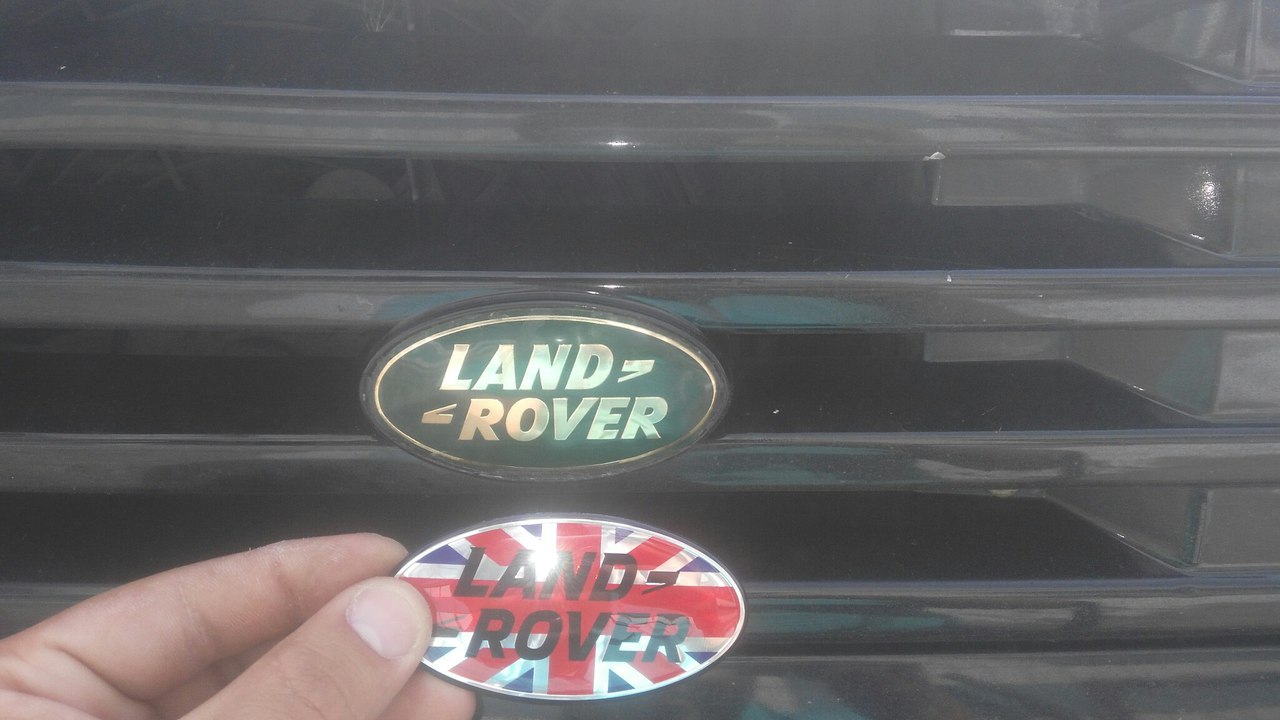

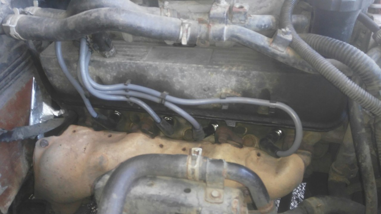

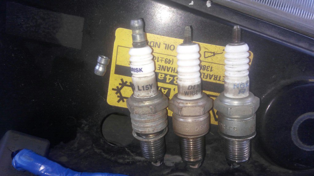

    Поставил вентилятор- все отлично работает, вообще без проблем. И заработал сервопривод отопителя, может он капризничал из-за того, что вентилятор не работал?) Приехали свечи Denso и провода от Bitpart, решил сразу поменять это все, пока уж копаюсь с понторезкой. Начал выкручивать свечи, а там шок контент, в левом блоке такая вот ситуевина:
    Две свечи NGK, одна Denso и одна Brisk.
    Зазоры все разные, даже свечи между собой все отличаются. Судя по нагару на свечах- зажигание работает правильно, масла в цилиндрах нет.
    Провода которые стояли до этого несколько короче тех, что поставил, получилось их еще и хорошенько разложить 🙂
    Так же приехали "детейлинг" с алиэкспресса. Колпачки в центр колёс и значек Land Rover на британском флаге, выглядит на мой взгляд прикольно.
    На этом пока все окей, че колхозить дальше уже думаю, там есть чего. 🙂
