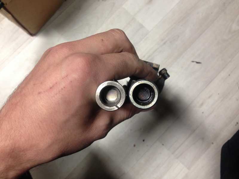

    По поводу установки осей. Сборка произвдиться только в одном положении. Отверстие в оси должно смотреть в развал блока = примерно напротив отвертия в коромысле
    Доводы
    1 Так написано в мануале по сборке двигателей V8 (в мануале ориентация основывается по рискам на торцах осей как на фото ниже, к сожалению ни на одном аналоге рисок нет.)
    2 Теперь личные доводы. При исправной системе грм максимальное прижатие рокера к оси как раз в этом месте. То есть при работающем двигателе толкатель толкает рокер он давит на клапан тем самым максимальная нагрузка в точки масляного канала а в противоположной вообще щель ( даже новые запчасти имеют значительный люфт да и пофиг, ведь основная задача что бы гидрик убирал зазор тогда и потери в оси не будет) Смазывать ось в точке противоположной развалу вообще нет смусла там нет трения. Когда разбираешь оси там даже следов какой-то работы нет. Для частичной смазки оси и рокера во всем диапазоне трения на рокерах поперечные канавки. Так что кто ищет давление масла может проверить сборку оси!?
    По поводу ухода масла в канал рокера. Они расположены не напротив друг друга, также дополнительный запор создает головка толкателя.
    (Кстати, у меня стоят американские гидрики с отверстиями для смазки рокеров чере токатели. На родных токателях давление было 0,8 кг При установке не родных с идеально сферическими головками давление поднялось до 1,8 кг)
    Бонус
    На фото слева оригинальная ось с насечкой о которой как раз в мануале и говорится + толстая стенка. Вторая ось не оригинал тонкая, причина редких поломок осей. Не рекомендую такие оси ставить любителям покрутить мотор или под горбатый вал.

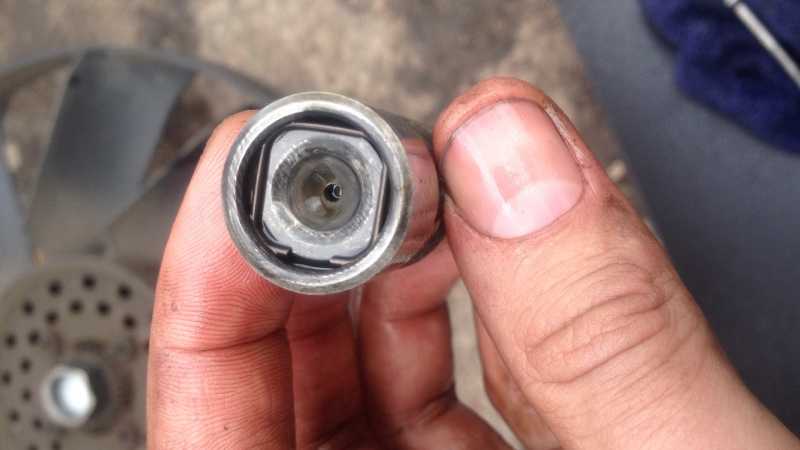

    Заглушить масляный канал подводящий масло в ось рокеров путем установки подкладок под стойки и обеспечить поступление в коромысла через штанги от гидрокомпенсатора. Учитывая что в осях идет основная потеря давления при полностью исправных узлах, то при данной схеме мы обеспечим качественным наполнением коленвала, распредвала и гидрокомпенсаторов., а уж потом смазку головок, осей и пяток. Самая частая поломка в механизме грм как раз связана с увеличеным зазором. Это облом пятаков, гнет штанги.
    Если нет весомых аргументов против то в ближайшее время могу поставить опыт на своем двигателе. Замер давления и работа без клапанных крышек.
    Что скажете?

    Предыстория: Собрал двигатель полностью на новых запчастях завел, все ок проехал 200-300 км и решил заменить штанги. Штанги ставил усиленные трубчатые. Диаметр 8мм родные 6,7мм. Отерстие в голове 10 мм. Учитывая смещение штанги относительно центра отверстия в голове возможно трение штанги. (В мыслях думал что и подвиснуть может). Так вот решил заменить на оригинал поставил и проехал 10 000 км. Тут опять зачесалось. Собрался менять рокера, ставил сталь решил вернуть люминь (разница в весе 90гр + шумность работы). Заодно рассверлить отверстия в голове и вернуть усиленные штанги. Все сделал, поставил и не углядел натяг на гидрике. Загнуло пару клапанов при прокрутке стартером. Все детали уже стояли на двигателе толко на разных и не вместе вот и не подумал.
    Так вот будте бдительны при установке новых деталей грм. Теперь делаю прокладки под стойки разной толщины для регулировки преднатяга.
    Рекомендуемый преднатяг 0,5 -1 мм (зазор между ограничителем хода гидрокомпенсатора и упорной шайбой),
