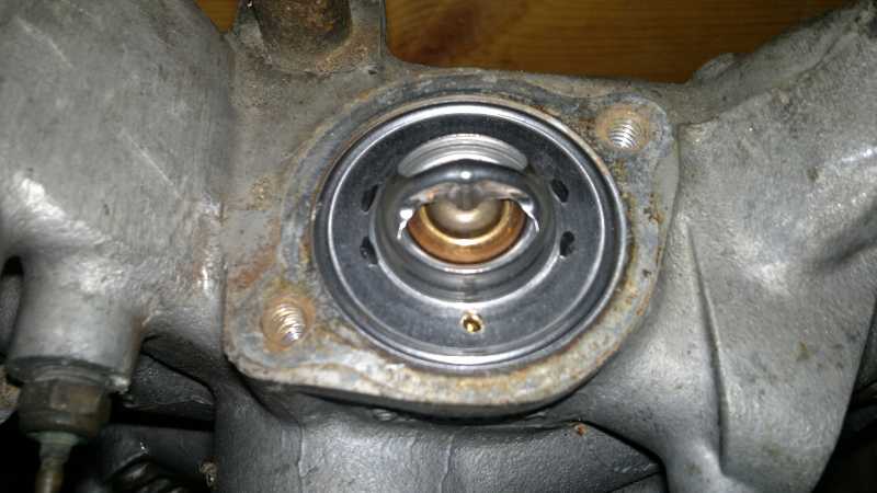

                              Меня вполне устраивает штатный термостат LR ETC4765:
                              Его место положение во входе в "паук" и температура открытия 88 гр. С.
                              Но на BOSH-евском коллекторе места для него не предусмотрено, мало того - входное отверстие имеет на столько малый диаметр, что не даёт термостату "прилечь плоскостью к "пауку":
                              По сему я принял решение изготовить адаптер-переходник под сопряжение "паука" и корпуса термостата:
                              В моём варианте адаптер прикручивается к пауку, а к адаптеру прикручивается корпус термостата:
                              С BOSH-ем это не "пройдёт", так как патрубок должен выходить перпендикулярно плоскости "паука" в направление к радиатору, ибо мешает компрессор кондиционера:
                              Соответственно придётся точить корпус термостата. Деталь совсем не сложная, не сложнее адаптера.
