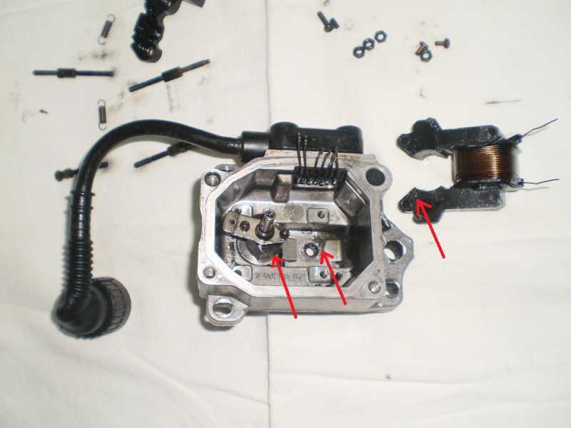

                                      Вот такие симптомы были у меня при неисправности (подклинивании) головы ТНВД:
                                      1. периодически глохла при переключении коробки с P на** D** и **R **, а если не глохла то в момент переключения кратковременно сильно проваливались обороты;
                                      2. если на месте делать перегазовки, то после сброса газа моргал чек и обороты кратковременно проваливались, аж вся машина вздрагивала;
                                      3. если ехать с постоянной скоростью допустим 100 км. ч. и полностью отпустить педаль газа, то мог загореться чек, если он горел долго то в этот момент машина не реагировала на нажатие педали газа, пока чек не гас;
                                      4. в жару при работающем на холостых двигателе в момент включения компрессора кондиционера двигатель мог заглохнуть, либо обороты кратковременно сильно проваливались.
                                      оживите тему у меня все один в один вышеописанное, Какой итог что делать с такой сложной и многогранной неисправностью

                                        да она ж не умирала))) у меня тоже, такая, только после чистки головы тнвд стало намного лучше, теперь только на ходу, если резко бросить педаль
