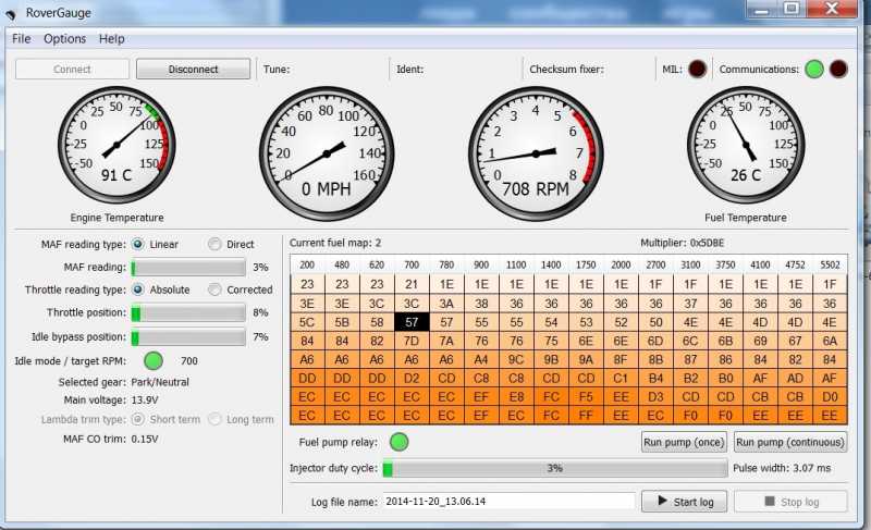

Подключился сегодня. Показывает вот такую картинку, почемуто не показывает время открытия форсунок :blink: . Ошибок не показывает но почему-то MAF reading при нажатом Linear показывает 0%, показания 27% только при нажатом Direct. Idle mode не загорается вообще.
PS С временем открытия форсунок разобрался - другая версия программы, ставил ту что была на диске вместе с проводами. Скачал ты что на сайте RG там все показывает.
MAF reading - это показания ДМРВ, а чем отличается Linear от **Direct **я не понял. У меня на холостых оборотах Linear всегда показывает от 3 до 5%. Может если у Вас показывает 0%, то это либо свидетельствует о подсосе воздуха в обход ДМРВ, либо о том что ДМРВ стОит прочистить. Но если у Вас машина ведёт себя нормально и проблем нет, то лишний раз чистить ДМРВ не надо.
В той версии программы, которая тут на картинке не показывает не только время открытия форсунок, а также нет MAF CO trim (настройка вольтажа регулировочного резитора на ДМРВ), вместо этого показывается шкала лямбда-зондов, которые при топливной карте №2 вообще не активны.
Idle mode не только не загорается, а даже не показывает, сколько ЭБУ пытается выставить оборотов на холостых. Возможно это тоже недочёт старой версии программы. Но в принципе, Idle mode не должен загораться пока температура двигателя не достигла рабочей, идут прогревочные обороты - в данном случае 800. У меня Idle mode загорается на 700 оборотов при прогретом двигателе.

P.S. Скрины луче делать с "Print scrin" и вставлять например в Пайнт.

Теперь приходится ждать пока машина постоит на морозе и проявится проблема вновь.Предполагаю что возможна взаимосвязь с проблемой запуска на морозе и проблемой холостых оборотов <u>на прогретом двигателе</u>. Как видно у меня из скринов, при старте на холодный двигатель, датчик дроссельной заслонки показывает 74%, то есть врёт. При этом как ни странно на холодном двигателе холостые как раз в норме, проблемы начинаются только после прогрева.

Дело в том что прога показывает некорректную работу ДПДЗ именно на холодном двигателе, на прогретом датчик показывает 7-8% что в принципе в рамках нормы погрешности. А проблема с ХХ у меня появляется именно на прогретом двигателе. На тех моментах когда холостые плавают или глохнет, ДПДЗ в программе 11% показывает.

Если менять всё что по показывает неправильно, то мне надо к тому же и РХХ менять, потому что там где мотор глохнет, моторчик открывает канал на 11% а не на 25-29% как в моменты корректной работы холостых. Но поскольку РХХ меняет положение в соответствии с указаниями мозгов, то совсем не факт что тут от РХХ что-то зависит. Главное что видно в проге - это что РХХ, ДПДЗ и ДМРВ работают в принципе, а причину сбоя ХХ приходится самому уже додумывать и определять, что именно даёт сбой в мозги.
Вот например тут горит зелёный индикатор ХХ, ДПДЗ показывает обычные 8% и мотор заглох почти не "плавая". Тут неправильно отработал только РХХ 7%
А вот у Виталика на предыдущей странице РХХ показывает 8% :blink: и при этом холостые у него вроде в норме. То ли это у меня обычные показания РХХ 25-29% это не норма, то ли у каждой машины своя норма % РХХ, причём с таким огромным разбросом.

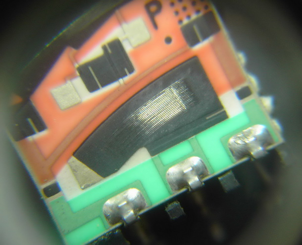

По поводу холдный, горячий. ДПДЗ по сути потенциометр, со временем люфт, выработка, микротрещины. Температурное изменение ни кто не отменял.

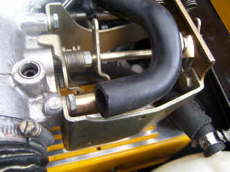

Пару слов про обороты ХХ.
Англичане их настраивают по своему.
Выдёргивают заглушку регулировочного болта из узла дросельной заслонки.
Снимают шланг ХХ который идётк самому регулятору. В шланг ставят пробку и надевают его обратно. Труба непродувается. Воздух в РХХ непоступает.
- Мотор должен быть тёплым. Этим открытым болтом который виден на фото настраивают работающий мотор на 600 об/мин. После возврата РХХ в рабочее состояние он поднимет обороты до зашитых в мозг (720 об/мин, как у кого).
После таких настроек мотор не сможет заглохнуть изз неправильной отработки РХХ.
@Denis970 said:
По поводу холдный, горячий. ДПДЗ по сути потенциометр, со временем люфт, выработка, микротрещины.Там не микротрещины, там конкретное протирание дорожек. Фотка с Мерса, но здесь устройство аналогичное.
@ВИТАЛИК said:
@Denis970 said:
По поводу холодный, горячий. ДПДЗ по сути потенциометр, со временем люфт, выработка, микротрещины.

Вопрос к Виталику, как к понимающему в этом деле: ДПДЗ как-то можно починить если дорожки протёрты (отшлифовать например), или только замена? Если придётся всё таки менять ДПДЗ может подскажете какой-нибудь аналог от других машин которым можно заменить родной Ленроверский? Фирменный 3-х контактный разъём датчика можно и заменить если что, а цена на родной ДПДЗ кажется неадекватной
