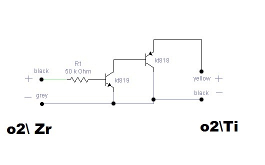

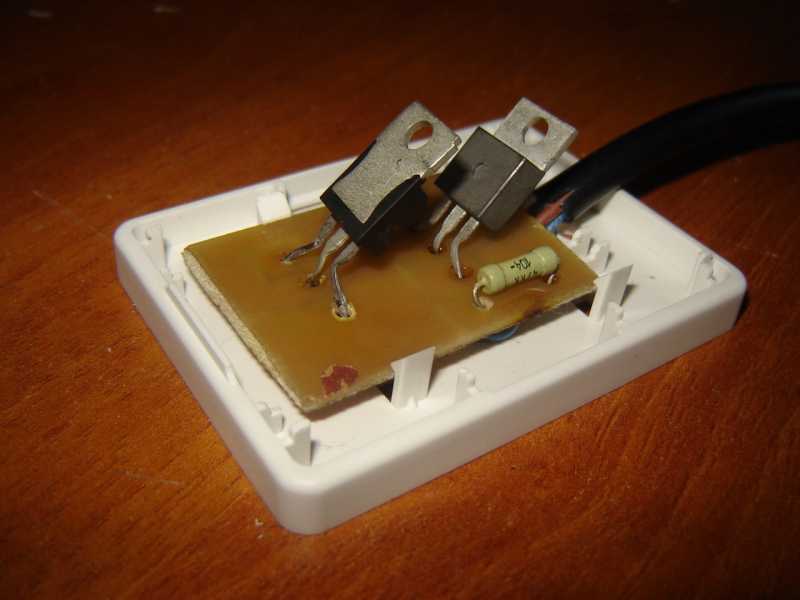

            Я сделал по схеме описанной выше, с заменой титановых на цирконевые. Расход упал с 30-33 до 20-23 по городу, с условием того что не повесили сопротивление на провода подогрева которые идут на мозги! Спасибо автору, схема работает в тестовом режиме, в ближайшее время повесим сопротивление! О результатох сообщу!

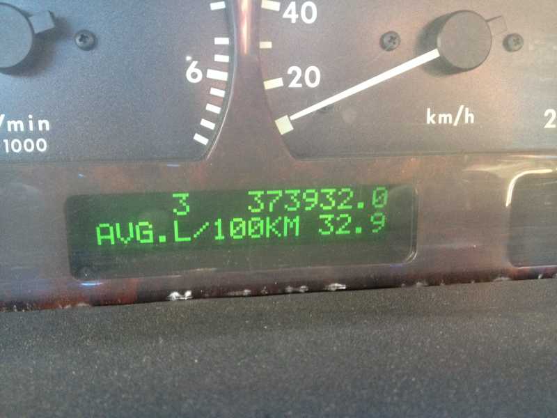

                      Сегодня почти целый день ездил по городу снег, пробки, светофоры. Комп показывал 22,5 л. Надо учесть размер моих больших колес в добавок. Так что меня устраивает.
