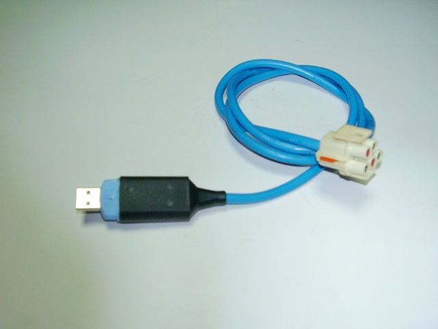

                                    Что-то тема как-то «затухла», оживлю.
                                    На днях, по случаю, мне достались пару разъёмов с проводки Классика, подходящих к диагностическому разъёму. Посчитал это «Знаком с Выше» и решил собрать новый кабелёк, тем более, что свой предыдущий я «уступил» товарищу, а программатор с микросхемой FT232 уже год пылился на полке.
                                    Ну, собственно, сказано – сделано.
                                    Как собрать и перепрограммировать выходы, всё в этой теме описано, в этот раз решил отойти от стереотипа – сопротивление на разъёме (всё таки визуальный образ закладывает в нас программу действий), а разместил его в корпусе платы.

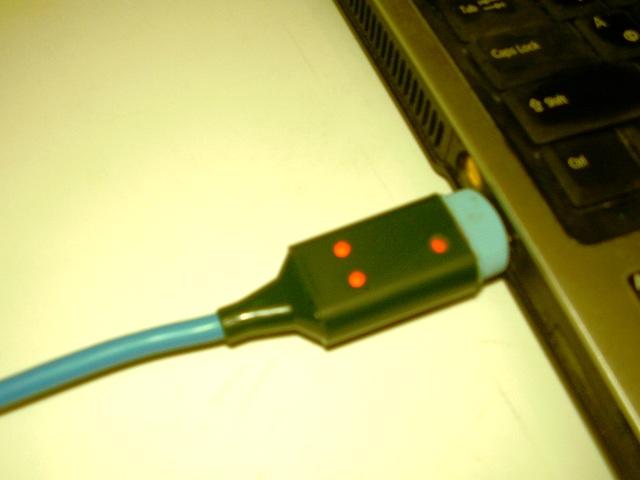

                                    Также сохранил световую индикацию процессов работы программатора, на мой взгляд, очень полезная опция – сразу видно что разъём хорошо подсоединён к ПК и на плату поступает питание, идёт передача и приём по L и K линиям.
                                    В общем, что получилось, смотрите сами.
