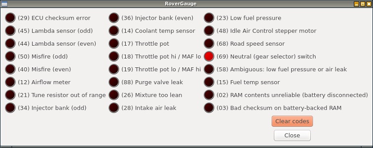

    В этой теме хочу собрать материал по диагностики бензомозгов Discovery 1, его блока управления 14CUX.
    Некоторые товарищи из этого делали большую таину и пока редкий из нас диагностировал 14CUX по средством
    диагностического оборудования своими силами.
    Тема с начала будет жиденькой, но со временем мы соберём тут столько информации, чтобы камрады "ведроводы"смогли
    или своими силами построить диагностический комплекс или на худой конец его купить за приемлемую цену.

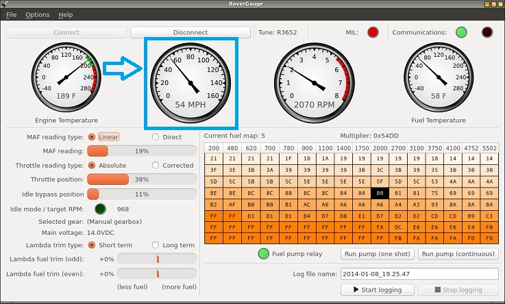

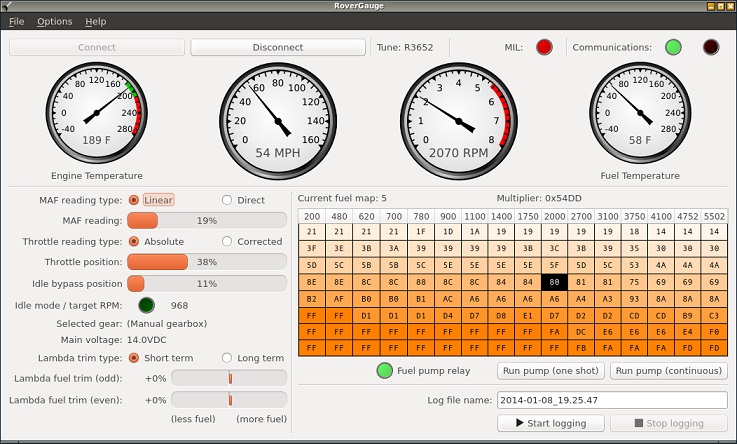

    Самый верный и доступный "инструмент" это программа RoverGauge. Программа бесплатная, созданная энтузиастами ездящими
    на английских V8 с бензомозгом 14CUX. У нас это Range Rover Classic и Land Rover Discovery 1. Наверно и на Дefender есть аналогичный мотор, но пока на Fоруме я таких не видел.
    Домашняя страница RoverGauge
    Скачать RoverGauge Это в ГуглДраив. Если что то неполучается, тогда ниже к этому посту прилеплен архивчик с программой. Версия 2014 года.
    Программу можно скачать хоть сеичас, но пользоватся ей станет возможным только тогда, когда купим или сделаем кабель.

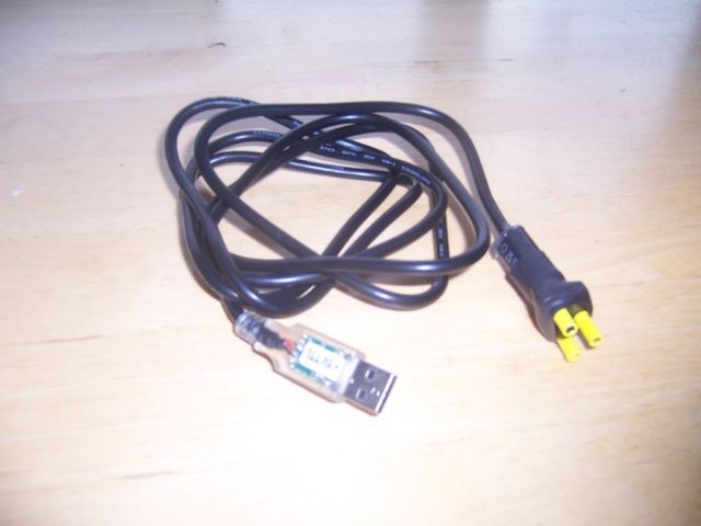

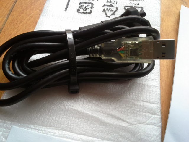

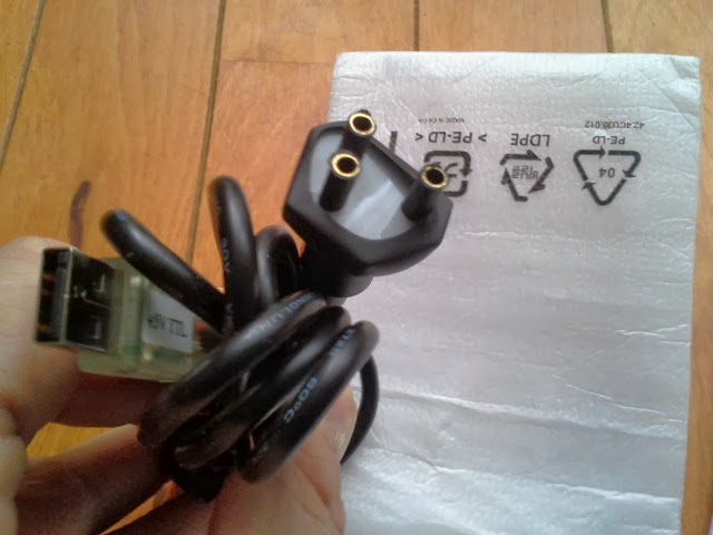

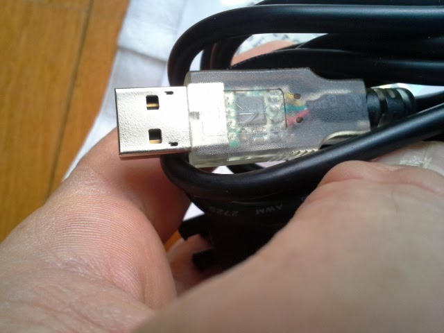

    Я пока нашёл самый простой способ. Купить готовый кабель 🙂 На ebay.co.uk у продавца**<u> fiatblitz</u>** он стоит 35 фунтов + пересыл.
    V8 Range Rover, TVR, Morgan, Landrover 14CUX ECU diagnostic cable
    Пришёл мой кабель с англии. Тот который я давал ссылку на Ebay. Обошёлся 45 фунтов с пересылом.
    В комплекте программа Rovergauge с драиверами, инструкция по применению. Всё это выложу а приложении.

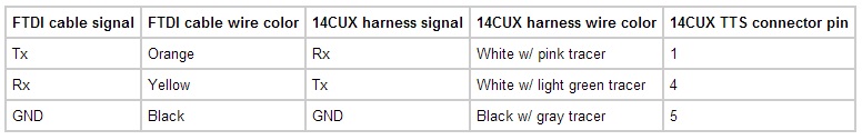

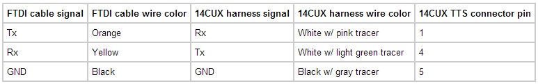

      <u>Изготовление кабеля.</u>

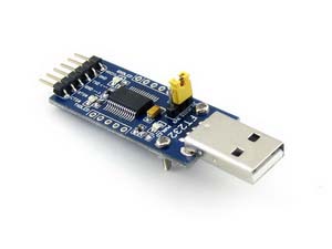

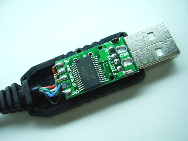

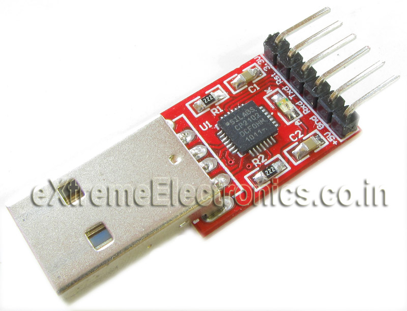

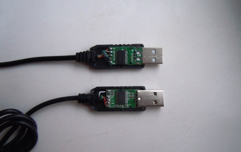

      Кабель не обьязательно самому паять. Можно купить готовый кабель, который нужно только немного доработать и потом изпользуя програмку FTDI prog поменять полярность Rx (только её) линий связи. Это нужно делать изза особенностей нашего 14CUX.

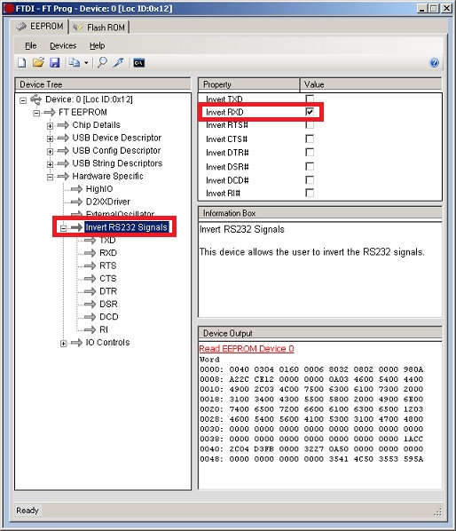

      По информации камрада hawk617 можно купить уже готовый адаптер на чипе FTDI, впаять сопротивление 390 Ом и поставить галочку в программе FTDI prog ну и смастерить самопальный кабель.
      Адаптер покупать тут:
      terraelectronica.ru
      Называет адаптер FT232 USB UART Board [type A], WAVESHAR, мало ли ссылка потом работать не будет, можете загуглить и наити в другом месте.
      Изпользуя програмку FTDI prog (ниже ка кртинке её видно) поменять полярность Rx (только её) линий связи. Полярность можно поменять поставив галочку в правом окошке Invert RxD. Это нужно сделать изза особенностей нашего 14CUX. Только изза этой галочки нам неподходит другие USB-COM адаптеры. Нам нужен только такой который позволит поменять полярность Rx линии связи.
      Чтобы соранить изменения нужно их "утвердить" нажатием значка молнии или воити в Device и нажать Programm device. Если это не сделать "галочка" не сохранится.
      Программа находится в предедущем посте в приложении или по ссылке** FTDI Prog**
      Распиновка штекера 14CUX.

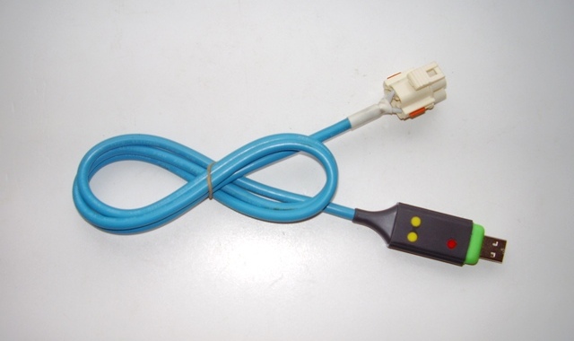

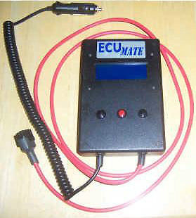

        Ещё один диагностический комплекс, который годен только для Discovery 1 и Range Rover Classic, т.е. на мозги 14CUX, и называется он ECUmate 14CUX ECU diagnostic unit
        Выглядит немного как самопал, но если посмотреть инструкцию, то видно что сделано качественно и полноценно. Делает англичане. В дисплее только текстовые команды. Сам не пользовался, но в заграничных форумах пользователи отзывается о нём хорошо. В месте с тестером идёт подробнеишея инструкция на 52 стр ([СКАЧАТЬ](http://ecumate.com/docs/Ecumate inst.pdf)).
        <u>Стоит 125 фунтов + пересыл.</u>
        <u>ECUmate на Ebay</u>
        Видеопример его изпользования

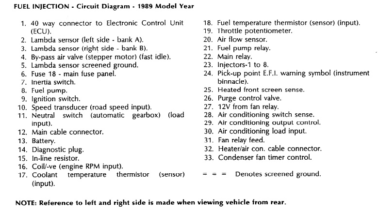

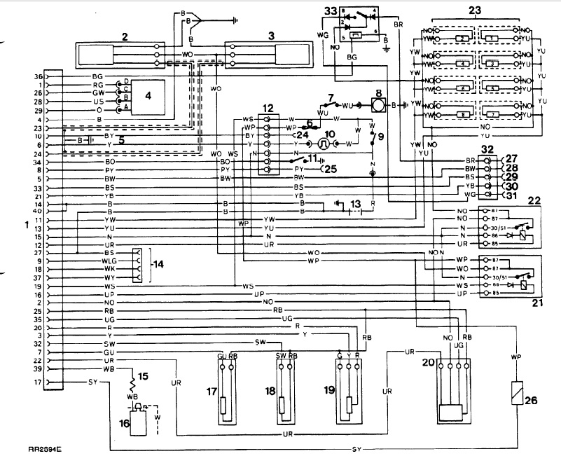

                    2. Посмотрел схемы, сравнил 14CU и 14CUX. Блок 14CUX достать сегодня не проблема, да и стоить он не может много, так как он никому уже не нужен. Что скажешь?
                    Вот схема 14CU

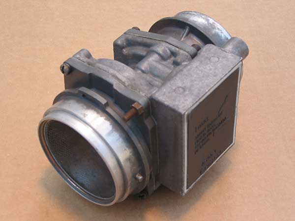

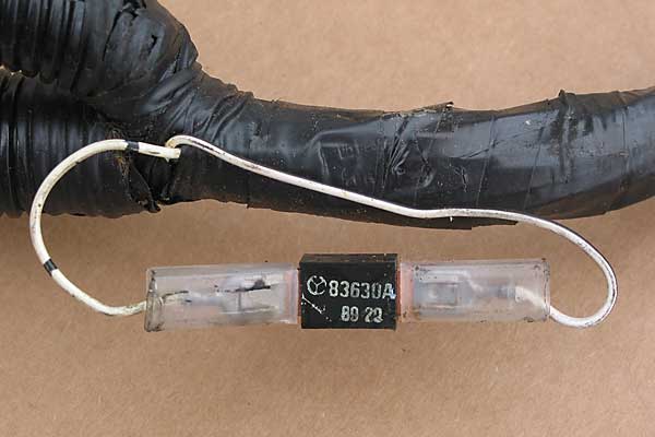

                      А что за резистор на расходомере воздуха висит?
                        С резисторами для меня вообще всё не очень понятно. Ладно там с катализаторами и без, но вот остальные градации по "странам и континентам" с чем связаны? Как я понимаю разные сопротивления - разная программа работы двигателя. Для Европы (470 Ом) по идее движок должен быть "придушен"? Для Саудовской Аравии (910 Ом), где горючка в каждой ямке - максимально "раскручен"? А что тогда с Австралией (180 Ом)?
                        Или в "мозгах" не линейная зависимость настроек от сопротивления?
                        Белый - 3900 Ом - Транспортные средства для США и Европы с каталитическими нейтрализаторами
                        Зеленый - 470 Ом - Транспортные средства для Великобритании и Европы без каталитических нейтрализаторов
                        Желтый - 910 Ом - Саудовские транспортные средства (без каталитических нейтрализаторов.)
                        Красный - 180 Ом - Австралия и "остальной мир".
                          На моём Дискавери, который чистый "восточно-европеиский", так как делался для латвии в 96г. - резистор 180 Ом. Нету лямд, в проводке нету даже проводов для лямд. В штекере 14CUX 23 и 24 контакты пусты.
                          Виталик, у тебя на ДМРВ висит резистор? Где?
                          У меня расходомер Lucas 3AM производено в япони компанией Hitachi модель AFH55-1.
                            У меня 2-ва расходомера - 3АМ и 5АМ сопротивление 500 Ом, но его я паял сам, так как достался двигатель с лямдами, но они мне не нужны.
                            При замене одного расходомера на другой разницы не чувствуется, так-же как и при замене "мозга", вот и хочу разобраться какое всё таки сопротивление предпочтительней.
                              Ты Серёг наверно говоришь о климатическом резисторе, о том который висит в проводке в раионе блока управления, а Виталик вроде как спрашивает о резисторе, который висит у ДМРВ......
                              Виталик, на ДМРВ нет выносного резистора. Не видел ни разу.

                                У ДМРВ тоже ни разу доп. сопротивления не наблюдал.
                                На предыдущих версиях есть нагрузочное (возможно я не точен в названии) сопротивление на кронштейне ДМРВ, то-ли 6, то-ли 8 проводов, не про него-ли речь.
                                  На жгуте проводов к фишке расходомера вынесены 2 белых провода(в 5см от разъёма) и в их разрыв вставлена коричневая таблетка. У тебя машина посвежее может поэтому что-то по другому. Вот такой. Нашел, почитал про него - стоит в разрыве провода от катушки зажигания к мозгам(сигнал оборотов двигателя) сопротивление 6.8кОм. На приведённой выше схеме под номером 15 in-line resistor.
                                  Климатический резистор у меня: Белый - 3900 Ом - Транспортные средства для США и Европы с каталитическими нейтрализаторами

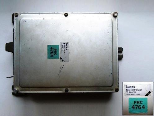

                                        Так что за блок управления у меня? 13, 14?????
                                          14-й.
                                          Предыдущий "мозг" - Lucas 4CU ECU, практически в 2-ва раза больше и выглядит так:
