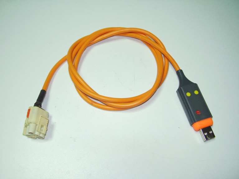

              Так как снова остался без «диагностики», а «на носу» были длительные новогодние праздники, то прикупил себе ещё несколько программаторов.
              В перерывах между застольями собрал новый диагностический кабелёк:
              По-тестить его удалось только вчера, а заодно и новую версию программы посмотрел.
              Из того, что первым делом «бросается в глаза» - добавилась возможность в реальном времени понаблюдать за длительностью цикла открытия форсунок на различных режимах:

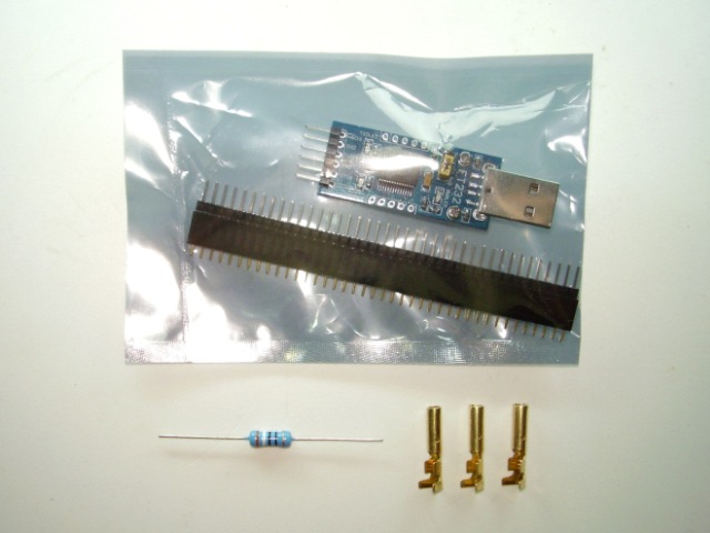

              Для желающих обзавестись своей диагностикой бензинового мотора, могу предложить набор «сделай сам» - программатор с «честной» микросхемой, сопротивление необходимой величины и 3-ри штырьковых разъёма (мама) для изготовления кабеля:
              Цена набора – 800 руб.
              Ну, а инструкции по изготовлению кабеля и необходимые программы без труда найдёте в теме.

                У тебя получаются прекраснеишеи диагностические кабели! 😉
                Ну и что ты у себя надиагностировал? Помню ты незнал какая карта у тебя включена так как резистор был самопал и по сопротивлению не совсем попадал в диапазон.
                Всё нормально? Какая карта включена? Там же безлямдовые 2шт.
                  #148
                  Спасибо! Всё дело в практике и наличии свободного времени. 🙂
                  Так получилось, что резистор я заменил ещё до того, как собрал 1-й кабель. С тех пор у меня подключена 2-я топливная карта.
                  Когда машина начинает "дурить", а это бывает крайне редко, то под рукой кабеля не оказывается и исправляю всё "по тестеру", когда собираю очередной кабель, то ошибок уже нет.
                  В общем диагностика скорее меня "успокаивает", чем помогает выявить неисправность. 😂
                    #149
                    В твоём случае получается именно так 😂

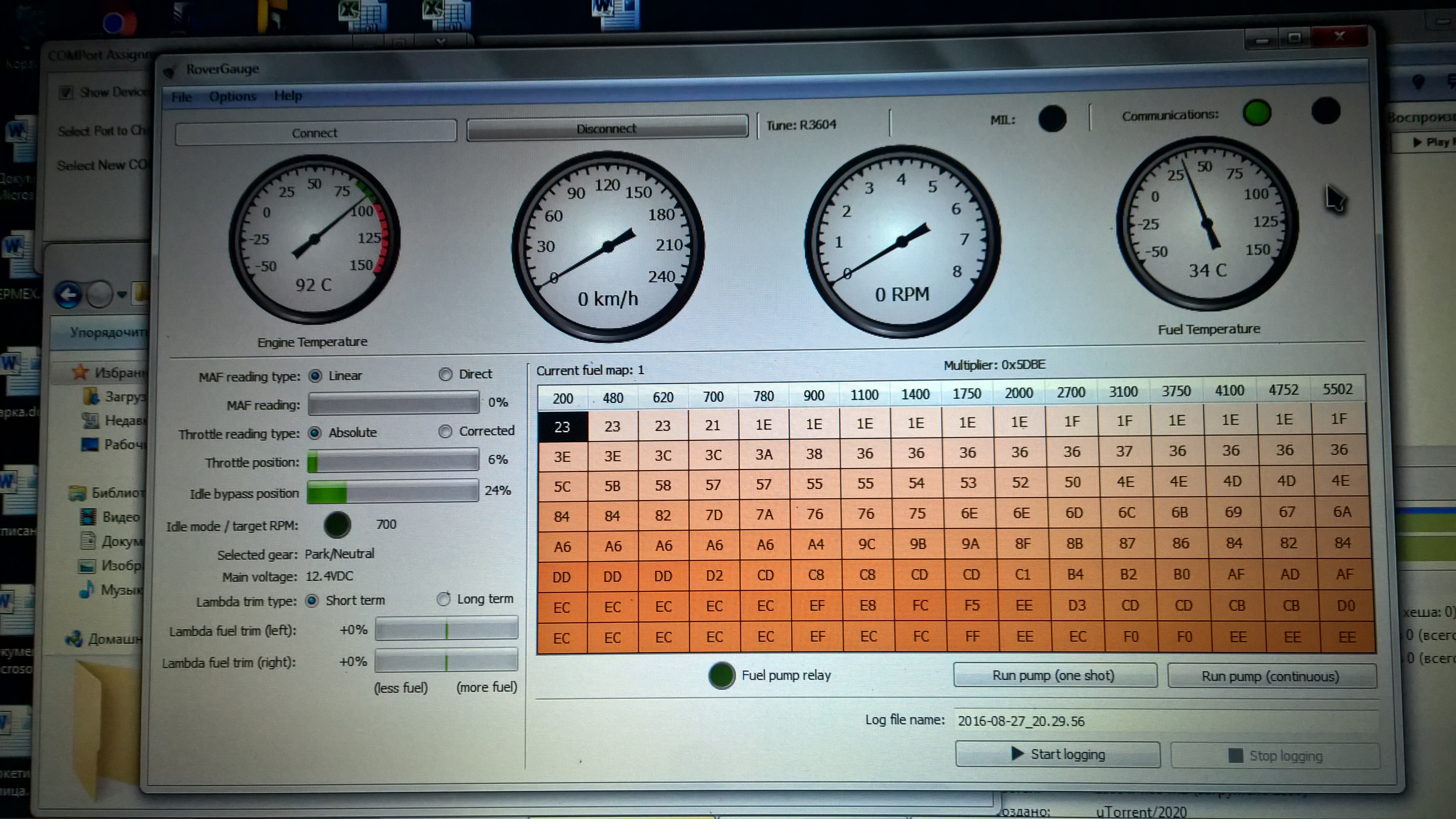

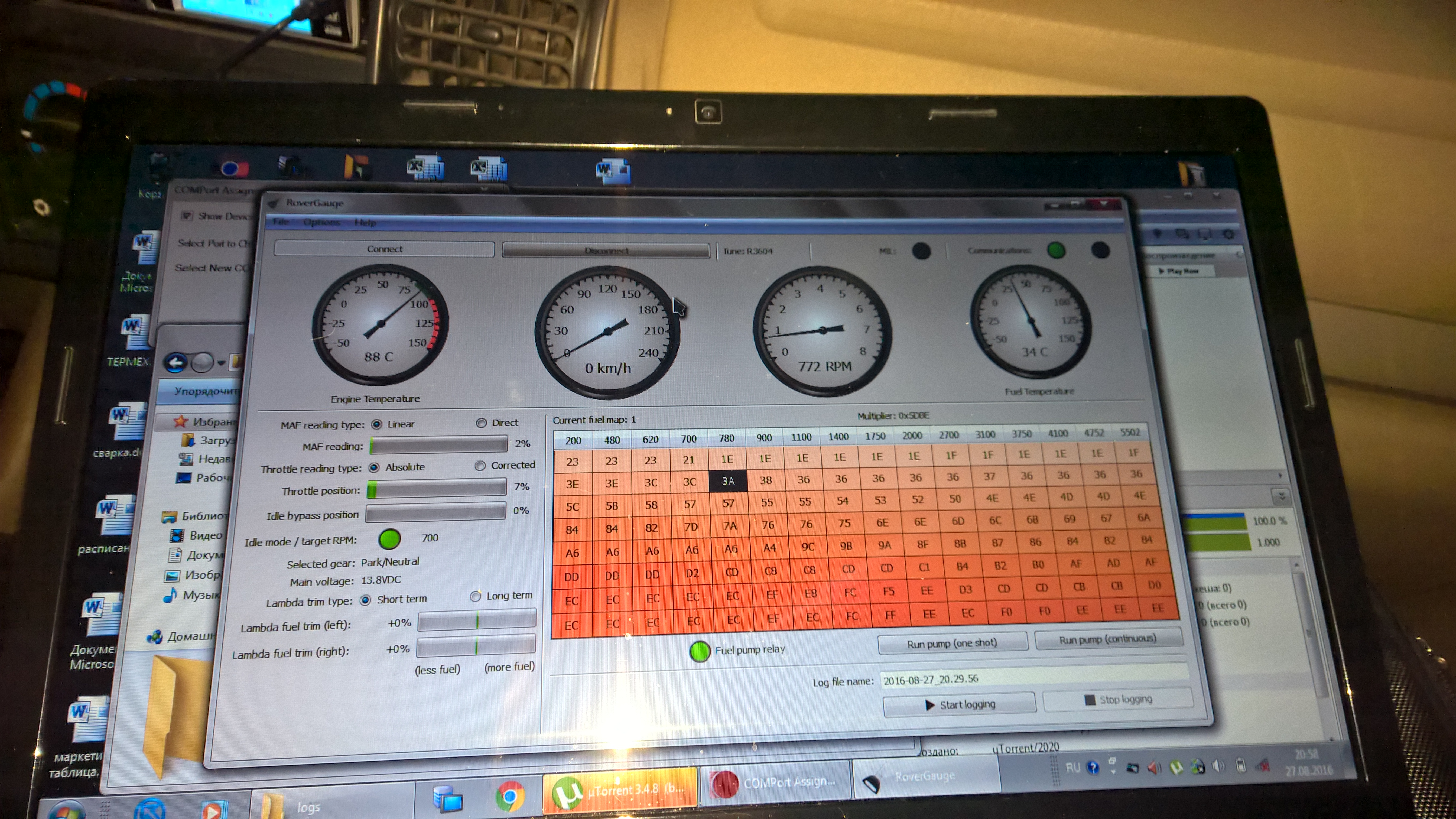

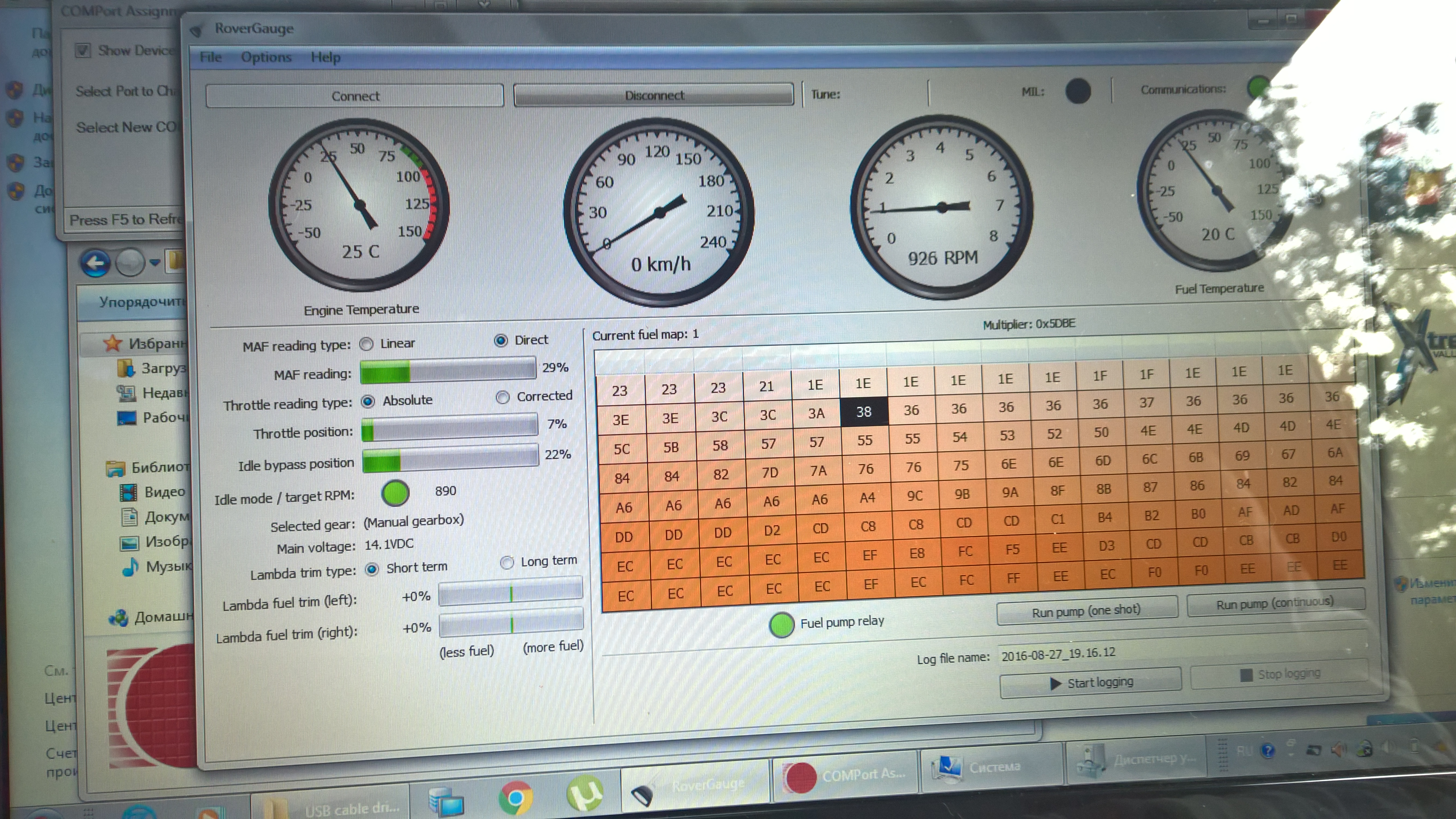

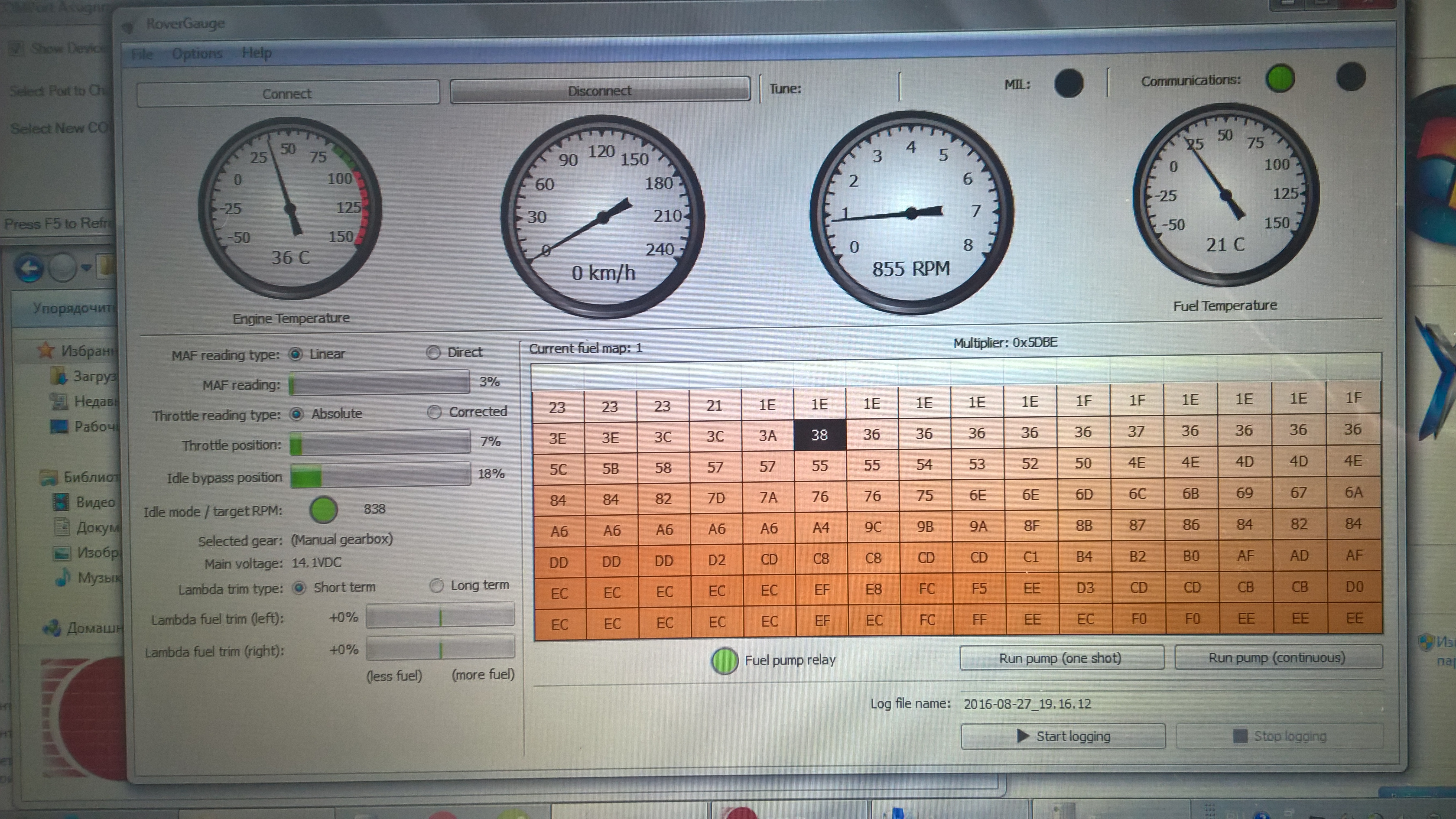

                            Здравствуйте, у меня D1, 3.9л, АКПП (предыдущий хозяин поменял МКПП). Вчера продиагнотировал программой,которая в первом посте (есть же ещё обновлённая) и получил некоторые результаты,которыми хотел поделиться.
                            Предыстрия: проблемы со сгоранием топлива,подозрения на выбранный тип коробки (в мозгу),ДМРВ настроен(POT 1.8В) как будто у меня лямбды с кат-ом,плавающие холостые обороты(иногда), перегрев двигателя после 2000 об/мин и так далее.
                            Вот такой подозрительный шнур у меня не задействован,выходит из под центрального тоннеля,но куда он там внизу идёт не знаю.
                            ВНИМАНИЕ: Спойлер! [ Нажмите, чтобы развернуть ][ Нажмите, чтобы скрыть ]
                            Вот два варианта,когда показания ДМРВ считываются в Linear и в Direct,а двигатель недавно заведён,греется. Также видно,что комп думает о моей коробке,как о механической:

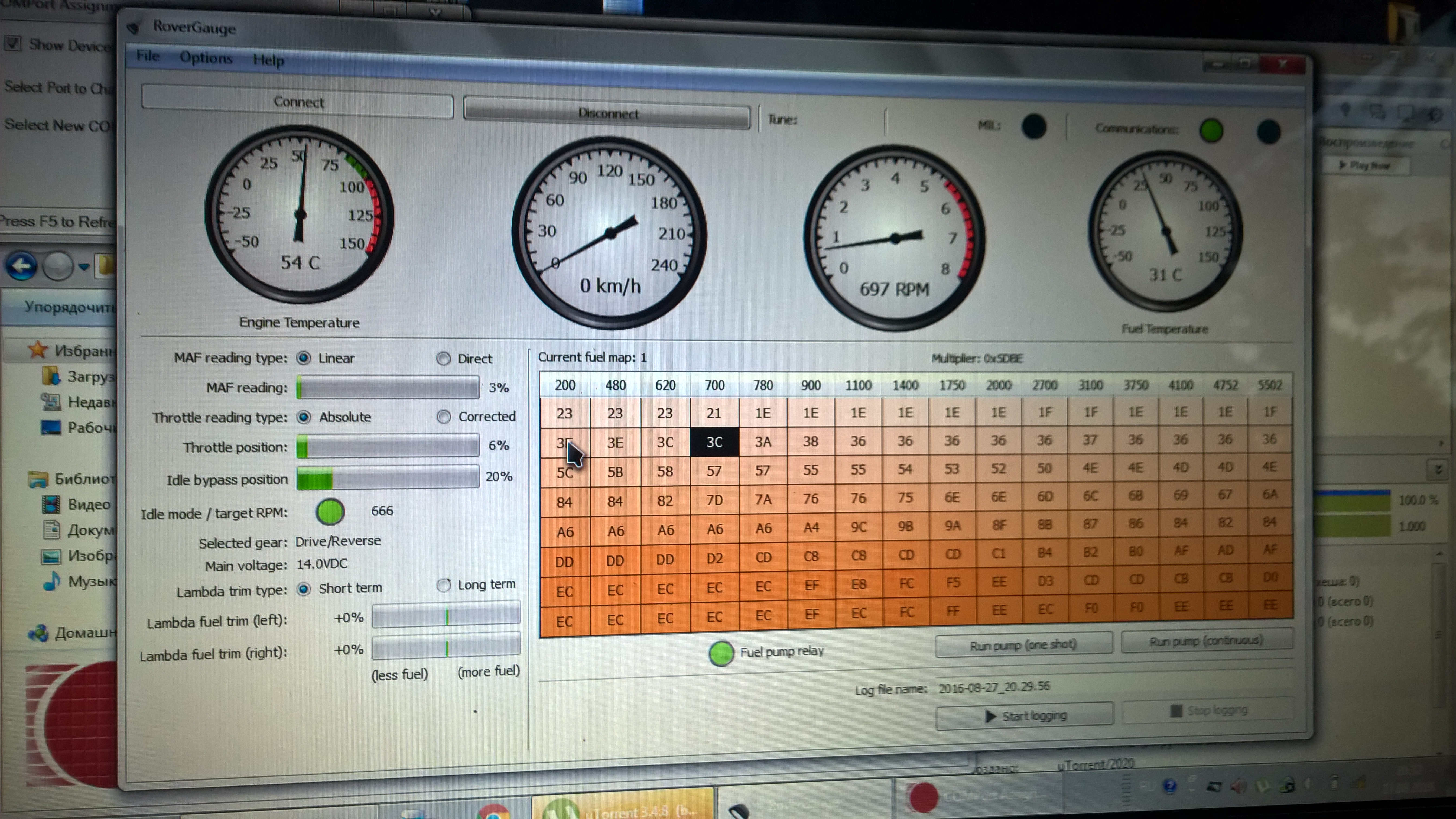

                            А вот,переключившись на D,видим,что показывает Drive/Reverse.Тут Вы ещё подскажете,но почему то кажется,что если выбран тип МКПП,то должны быть чёткие показания:нейтраль,задняя,первая, вторая и т.д. А тут,что то...странное 🤨
                            На ходу не фотал. Получилось после езды по городу,зажигание включено(или заведён), стоит паркинг.Уже показывает не мануал гирбокс а парк нейтраль и это добавляет непонятки.Что в процессе езды с прогой,она перенастроила комп чтобы он думал,что стоит акпп...вряд ли.Тогда какого..?
                            Вобщем,какие у кого есть соображения?
                            П.С.ошибок не было обнаружено ни при первичной стыковке,ни спустя несколько часов и езды.

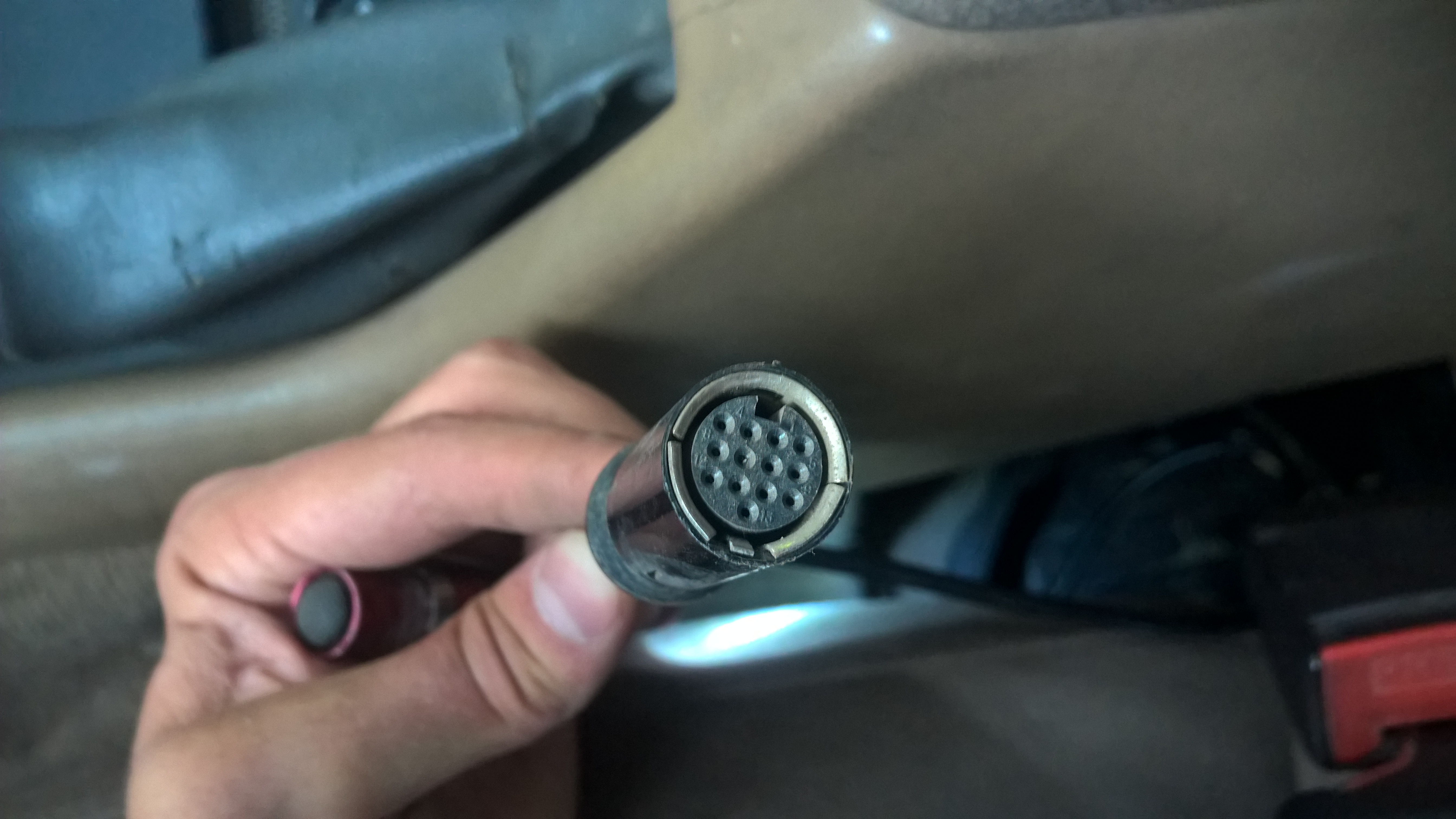

                              В Land Rover'-овском 14CUX фишка диагностирования вот такая:
                              Расшифровка номеров контактов следующее:
                              • Контакт 1 это RX, Белый - с розовой полосой. В блоке 14CUX это 18 контакт.
                              • Контакт 4 это TX, Белый - с светло зелёной полосой. В блоке 14CUX это 9 контакт.
                              • Контакт 5 это GND "масса", Чёрный - с серой полосой. В блоке 14CUX это 31 контакт.

                                В фаиловом архиве есть эл. схемы Дискавери 1. На выбор, схемы Haynes и родные Дискаверские схемы. Посмотрев в них я обнаружил только 1 провод который мог бы дать повод мозгам занть на какой коробке машина едет. Это Чёрный-жёлтый провод, контакт номер 34 в блоке. В коробке должен быть что то типо реостата и по сопротивлению коробка по этому одному проводу понимает, когда неитраль, когда драив и когда паркинг. Знающие люди подскажут дальше.
                                Пологаю что этот провод на МКПП вообще отсутствует (в фишке мозга контакт свободен) или замкнут на массу. В автомате он идёт на селектор передач. По схеме, в проводе впаян диод. Возможно у Вас что то не то с этой "системой" которая показывает мозгам режим работы АКПП. Или там колхоз, или неисправность. Нужно проверить.

                                      Тебе нужно эту тему быстренько прочитать с самого начало. Сдесь для Дисковода первого есть много интересных вещей!
                                      Как Сергей написал - программа позволяет наблюдать за работой инжекторной системы, оценивать работоспособность каждого датчика, сбрасывать ошибки и самое главное!!! Переключать в бензомозге топливные карты! Например, есть карта с датчиками кислорода, и есть карта без оных. Без какого либо того колхоза мы можем переключится на карту без датчиков кислорода и наша машина станет работать в штатном без-лямбдовом режиме. Она станет вроде как становится менее экологичная, но дохлые и скоро дохнувшие лямбды нам небудет больше морочить мозги. Расход топливо станет паспортным.
                                      Я смотрел на скриншотах твоих показывает что машина работает на карте №1. Карта №1 безлямдовая, но очень специфическая, она предназначена для дефорсированных двигателей с степенью сжатия 8,13:1 !!!! Чтобы включить карту №1 используется подстроечный резистор "красного" цвета с сопротивлением 180 Ом. Такой мотор у моего Дискаря. На исправном двигателе компрессия в цилиндрах всего 10 бар. Максимальное октановое число бензина 91. То есть мотор может неплохо ездить и на бензине разбавленным ослиной мочой 😂
                                      Большинство Дискарей (пологаю 90%) шли для европеиских и американских рынков с степенью сжатия 9,35:1 и с лямбда зондами + катализаторами с "белым" резистором на 3900 Ом. Для таких моторов с высокой степенью сжатия тоже есть безлямдовая топливная карта и она карта №2, подстроечный резистор зелёный на 470 Ом. Есть ещё одна карта с высокой степенью сжатия но для жаркого климата, для африканских стран. Там резистор "жёлтый" на 910 Ом.
                                      Пологаю твой мотор плохо работает и потому что на моторе с высокой степенью сжатия используется топливная карта от мотора с низкой степенью сжатия. Наити на радиорынке или радиомагазине резистор на 470 Ом и подключи его вместо резистора на 180 Ом.
                                      Где он находится и как его переключить? Как определить степень сжатия двигателя (если двигатель родной, непеределанный, пост №35)? Читай в этой теме 😉
