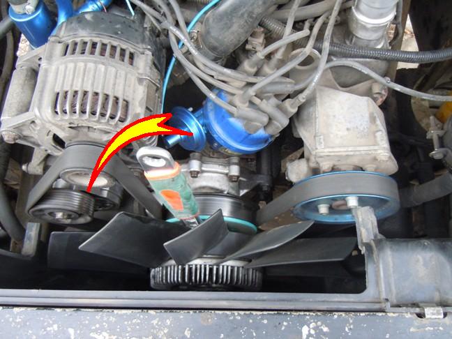

      пс. снимал на прошлой неделе:
      1. стоим перед двигателем
      2. ключ на гайку муфты большой надеваем
      3. берем молоток побольше
      4. бьем по ключу справа налево
      вот и тут тоже про резьбу
      ссылка)))
          Наглядное пособие:

                  Добрый день. Поделюсь и своим опытом: для того что бы не проворачивался шкив между ключом на 36 и шкивом вставляю большую отвертку, и упираюсь в болты шкива (на 8 или на 10).
                    #69
                    Первый раз открутился тоже не сразу...после нескольких ударов и пришлось держать шкив за его гайки(под ключ 10) кривым накидным ключиком 10-11...а потом всегда легко..один не сильный,но резкий удар молотка по ключу..и муфта откручивается свободно...
                    Использую ключ 32 ,длинной 40см...и молоток весом 400 грамм(проверил,не 250 😂 )..Размер ключа Р38 и Классика не знаю..у меня маман..на ней резьба левая. B)

                      36 ключ и, как сказал Слава - резкий удар. Именно резкий - и муфта легко откручивается
                        плюсом
                        добавлю - ремень хорошо бы чтоб был одет)
