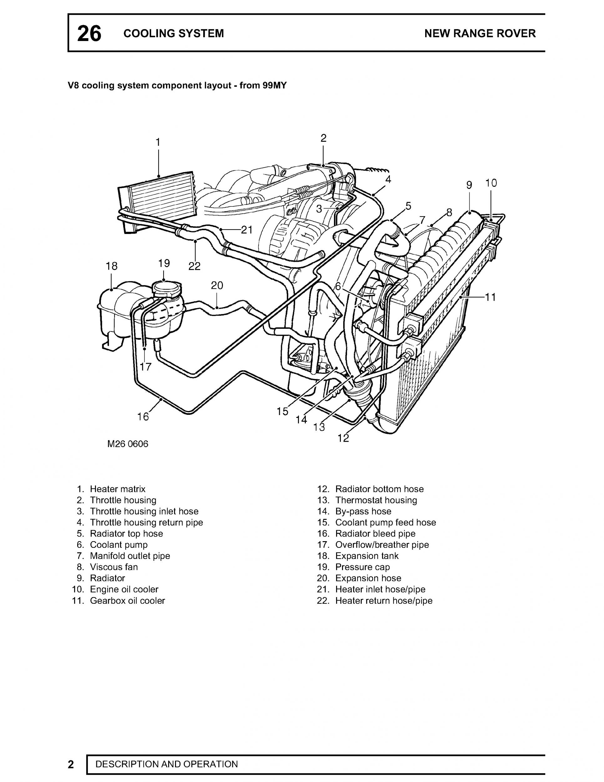

            Подскажите куда лучше поставить доп. датчик температуры ож.
            У меня мысль в шланг №7 на схеме. И если кто знает подскажите диаметр шланга. Машина 1999г. 4,6

              в шланг номер 7 глупая мысль ибо это просщет инженеров машина закипит а температура не поднимиться,ставь ниже в районе термостата

                Насчет 7 это мне уже рассказали что идея плохая. Значит буду в 15 шланг врезать
                Кто нибудь может его диаметр подсказать?
                  не в 15 нужно врезать,а в 14...

                    100% туда

                      Ок тогда в 14 буду ставить, Насчет диаметра этого шланга кто нибудь вкурсе
                        внутренний 20 или 22...точно не помню...

                                про патрубок №14 из второй схемы.
                                14 - это байпасный патрубок, при включении большого круга (через радиатор) этот патрубок закроется термостатом. и что там тогда измерять?

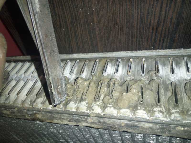

                                    Дал остыть, полез под капот, открыл пробку расширительного, убрал давление с системы, беру рукой патрубок верхний, поднимаю обороты до 3 тыс и чуствую что помпа его потоком воды готова разорвать, то-есть не может прокачать воду через радиатор. Пробую рукой, верхний и нижний патрубки гарячие, бока радиатора гарячие а центр холодный!!!! Забит собака плотно. Решил вскрывать.

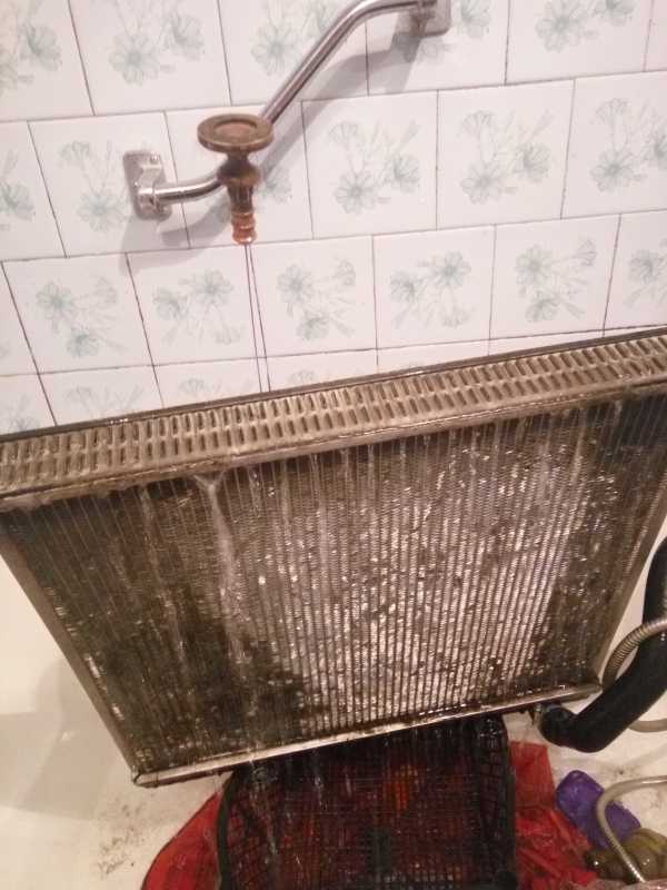

                                    Центральная часть радиатора забита каким то песком-глиной-блестками...... стоп течь засыпал кто то до меня видемо, течь перестало, полностью. проходными было менее 1/3 сот радиатора. Принес дамой, подключил к водопроводу через нижний патрубок, подал воду и погнал шарошить. Кстати хорошая шарошка это наш щуп уровня масла в коробке.
                                    Вобщем прочистил, но некоторые соты были так заканапачены что ели пробивались щупом, поэтому считаю что никакие промывки такие засоры не уберут, всеравно что девочку лишать девственности шампунем.
                                    Осталось собрать и добиться герметичности, нет то куплю новый, о результате отпишусь.

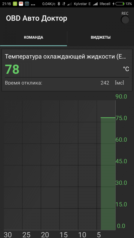

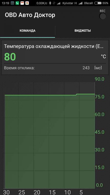

                                      п.с. Как итог, все радиаторы вымыты с наружи, основной еще и изнутри, система промыта, залит свежий антифриз, термостат снят, температура всей системы 80-83 градуса (в пробке еще не стоял) при забортных 34. Мне кажется что недостаточно ему радиатора, можно ведь туда всунуть и трех рядный, места хватает же.

                                          Днем по трассе шол с прицепом, за бортом 30-32, скорость 110-140, груженый багажник под завязь, на прицепе под 700 кг, температура держалась около 83-87 град, а вот как потемнело и попрохладней стало на улице температурка то подупала, без термостата лажа....
