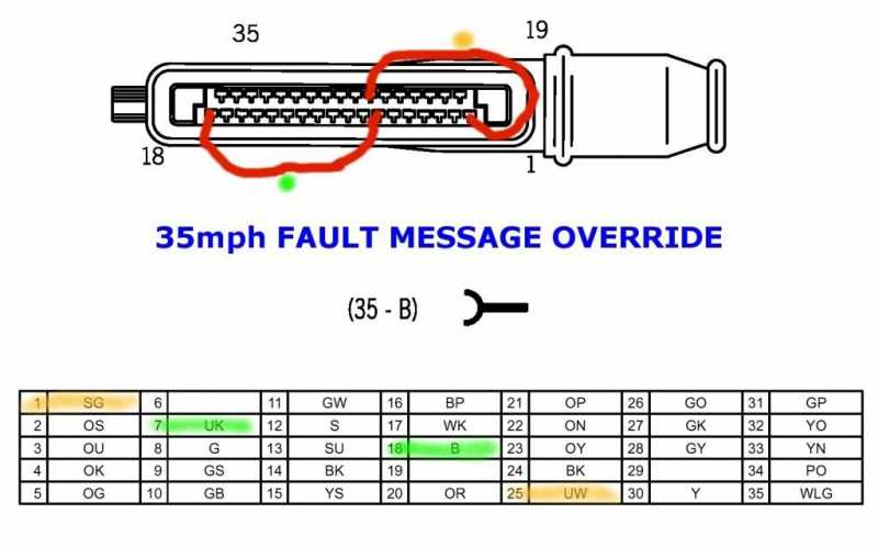

            А при ошибка хоть как то реагируют кнопочки на переключателе поворотников?
              #86
              @BAKSIK said:
              На пневму ругается 55 там чего то
              перемычку на разъем ЭБУ пневмы поставь и ошибки не будет...
              • BAKSIKB Не в сети
                BAKSIKB Не в сети
                BAKSIK
                #87
                @Vadim61 said:
                😜 СПАСИБКИ завтра сделаю)))
                • BAKSIKB Не в сети
                  BAKSIKB Не в сети
                  BAKSIK
                  #88
                  А фишку потом в блок вставлять?
                    #89
                    Фишку рядом положи!Это обманка!
