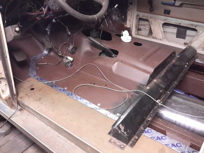

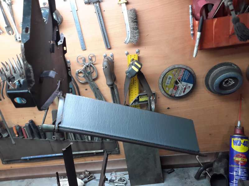

    @stasyan323 said:

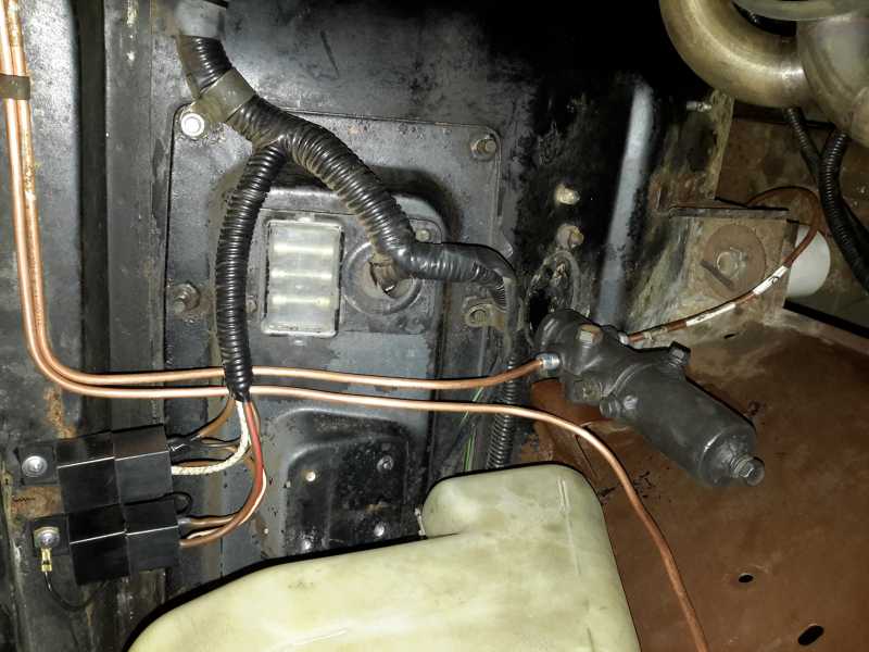

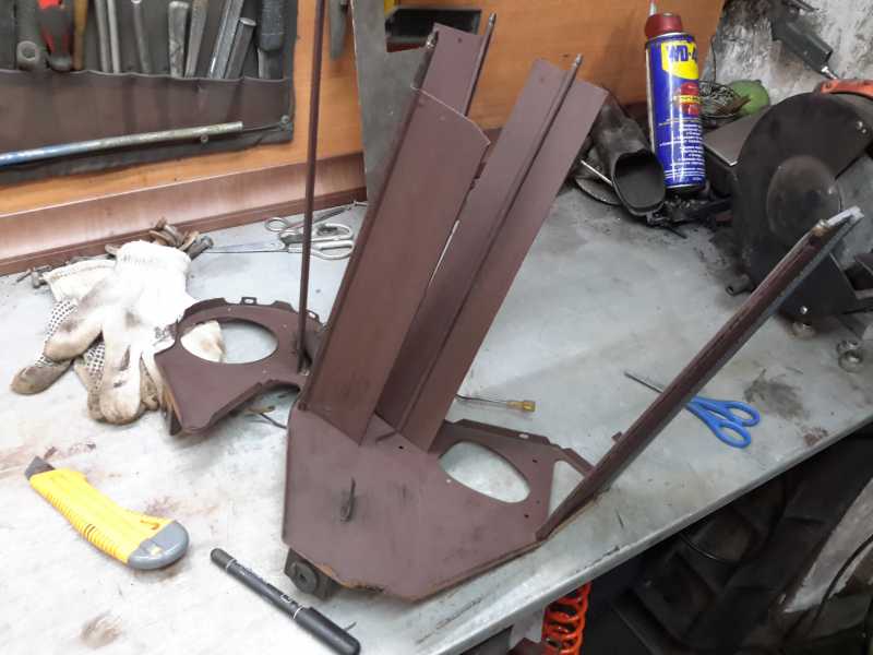

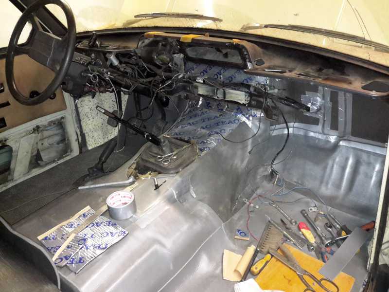

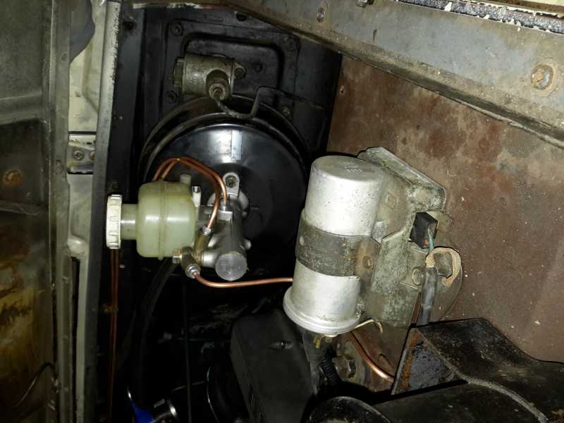

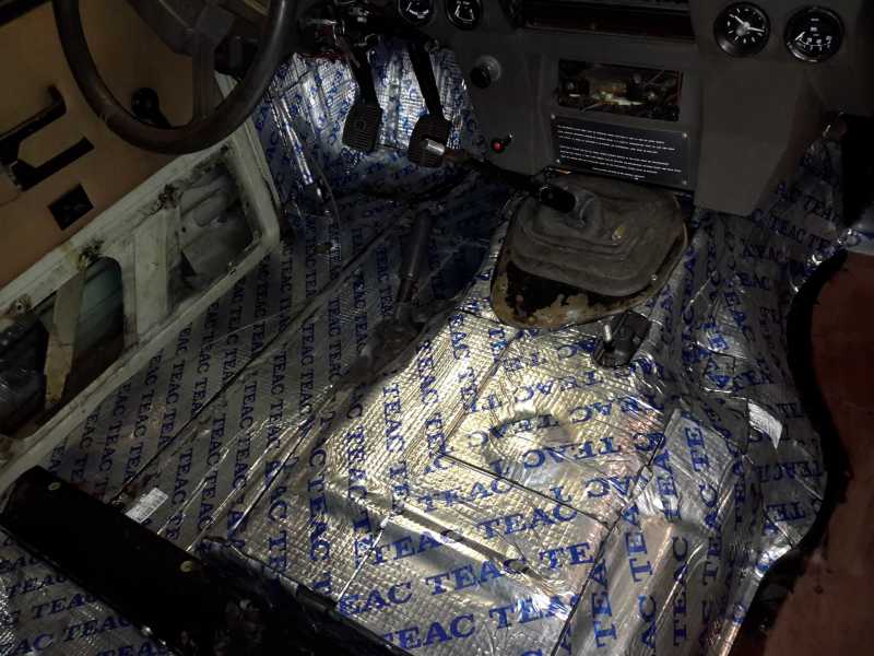

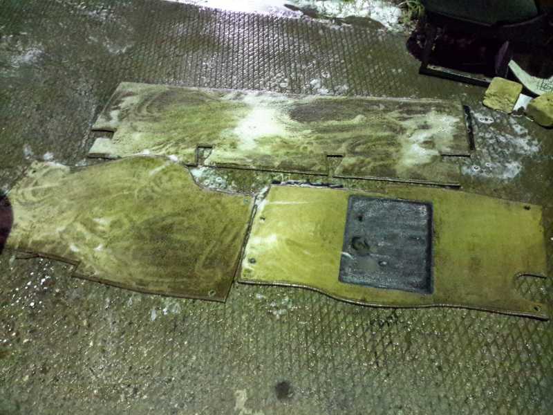

    Заслонки печки проклеил спленом
    Я и снаружи её обклеил, ибо радиатор печки не перекрывается, т.е. греется постоянно, что совсем не добавляет летом прохлады в салоне авто.
    • stasyan323S Не в сети
      stasyan323
      Кубинка RRC
      Идея хорошая,если туда полезу надо будет не забыть обклееть.
        Какая будет толщина теплоизоляции с боков и низа особого значения не имеет, а вот сверху, где печка заходит под железный козырёк, больше чем 2-3 мм клеить не стоит - будет торпеду в середине топорщить.

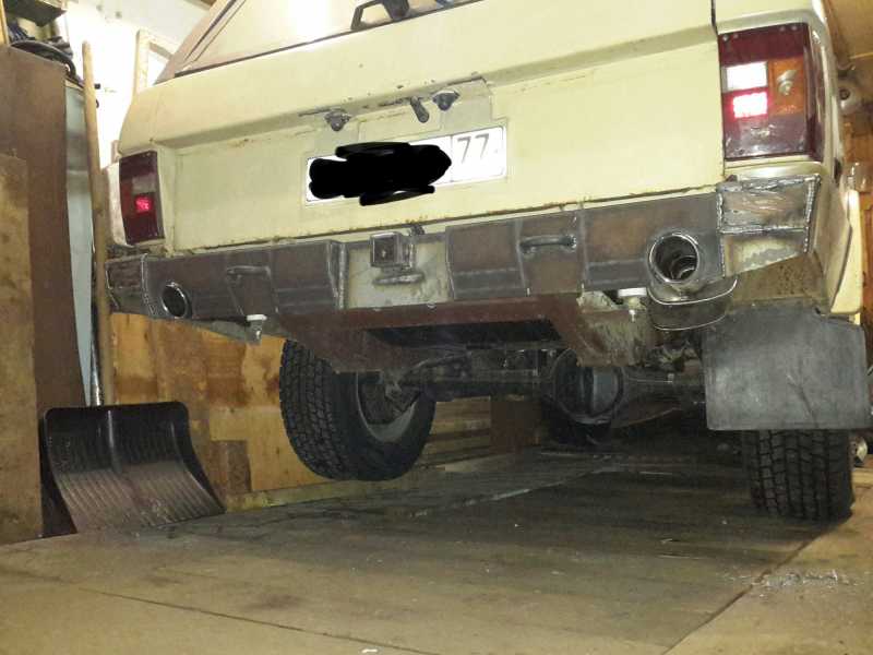

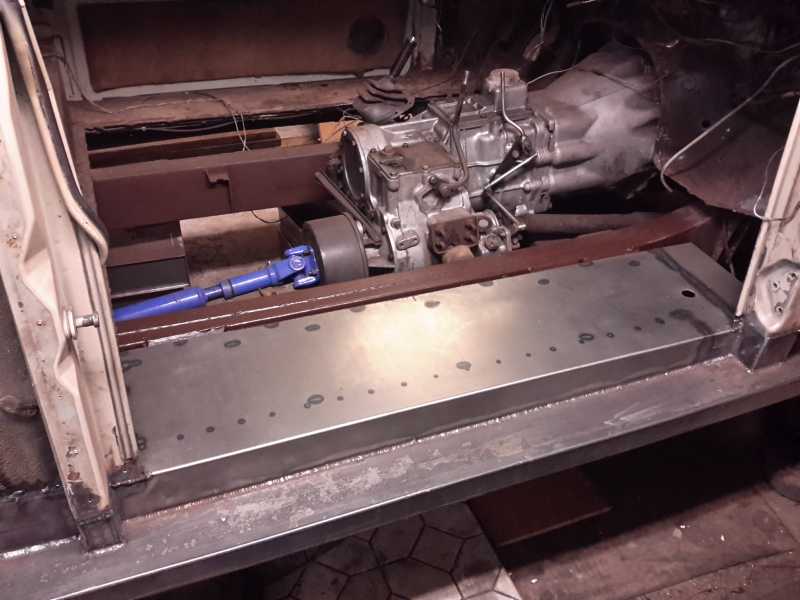

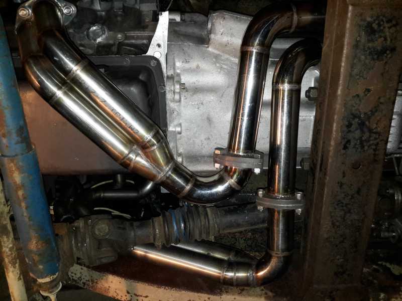

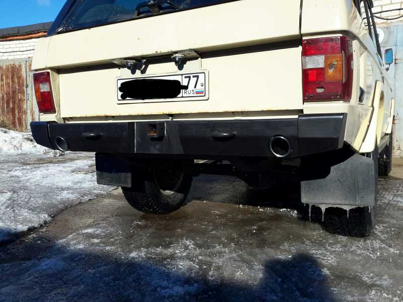

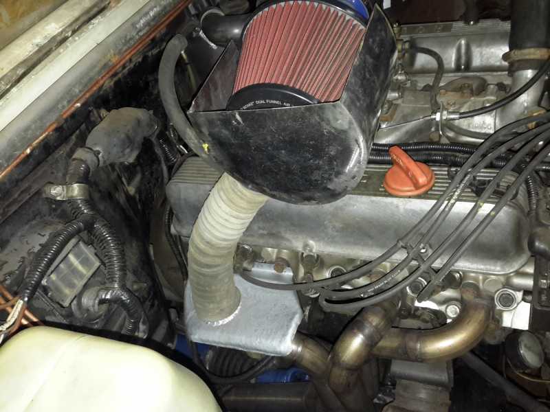

          @stasyan323 said:

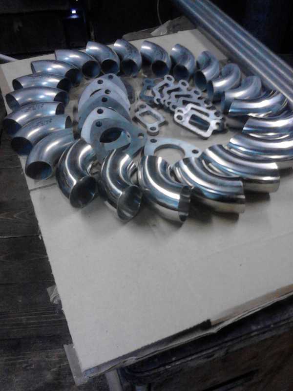

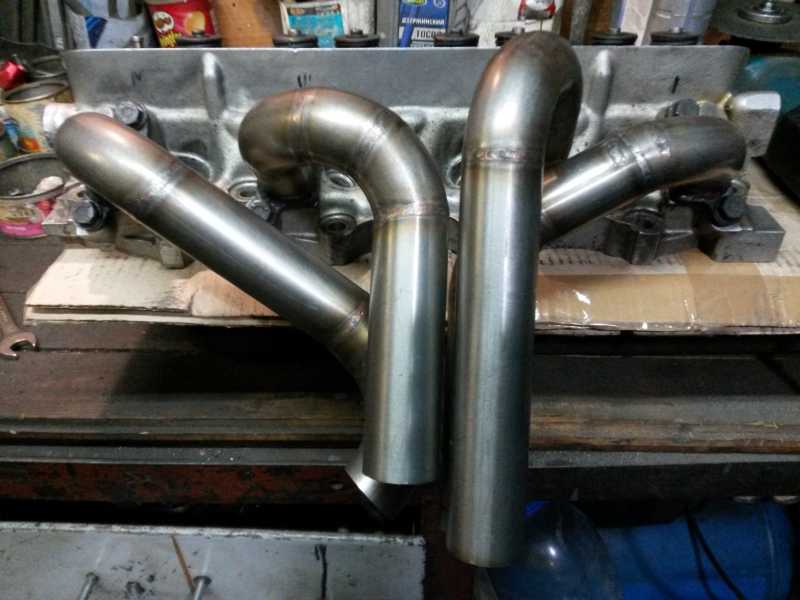

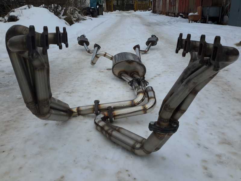

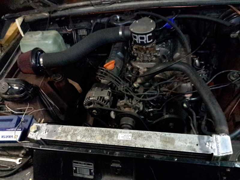

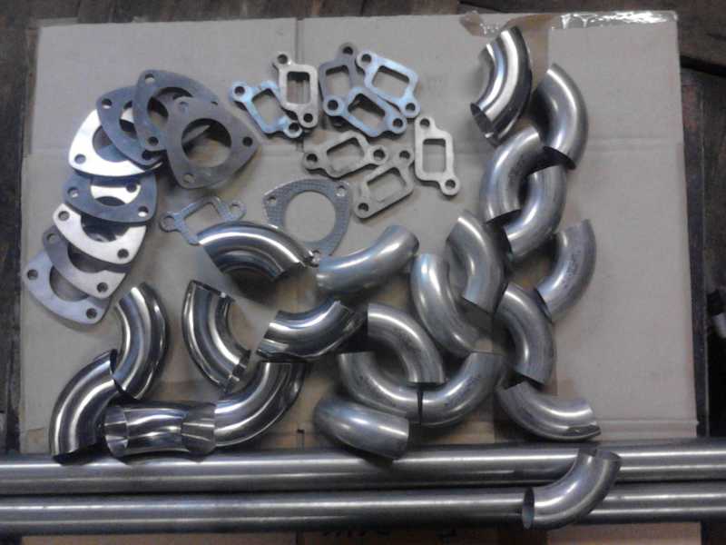

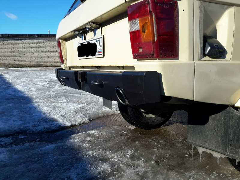

          Постепенно дошло дело до выпуска
          Выхлоп красивый. Вот только зачем он здесь такой надо?
          Сплэн на заслонке печки со временем может отвалиться, он не любит нагрева. Себе когдато моторную перегородку на мерсе клеил, за 1.5 года отвалился.
            stasyan323
            Кубинка RRC
            @ВИТАЛИК said:

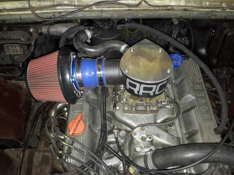

            Выпуск будет дополнен интересным впускном, На счет сплена через 1.5 года посмотрю если отвалился наклею новый.

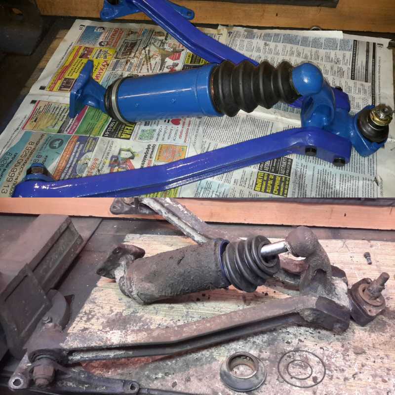

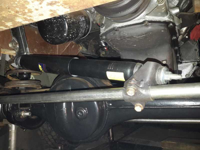

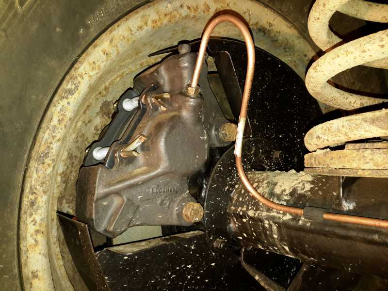

              #26

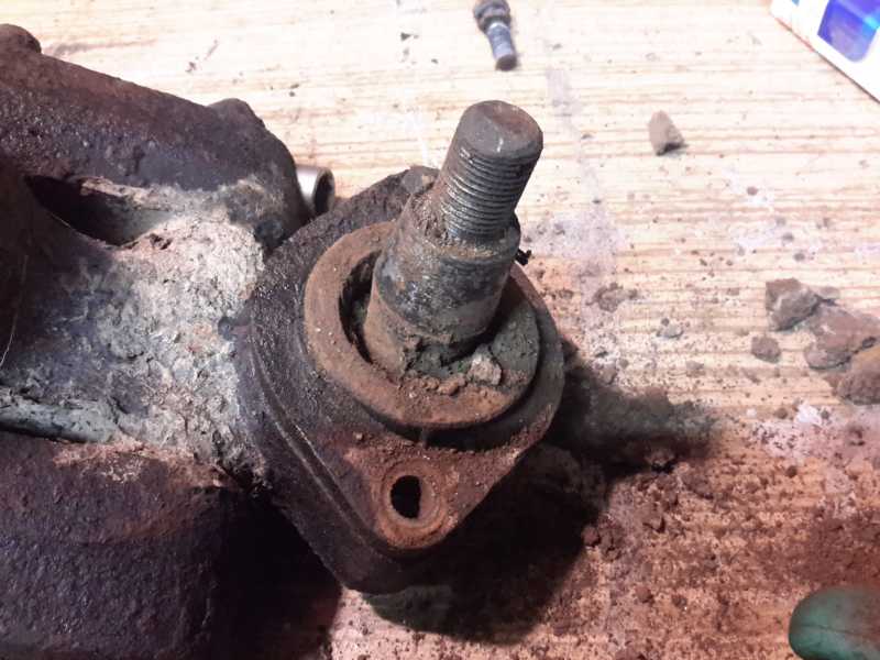

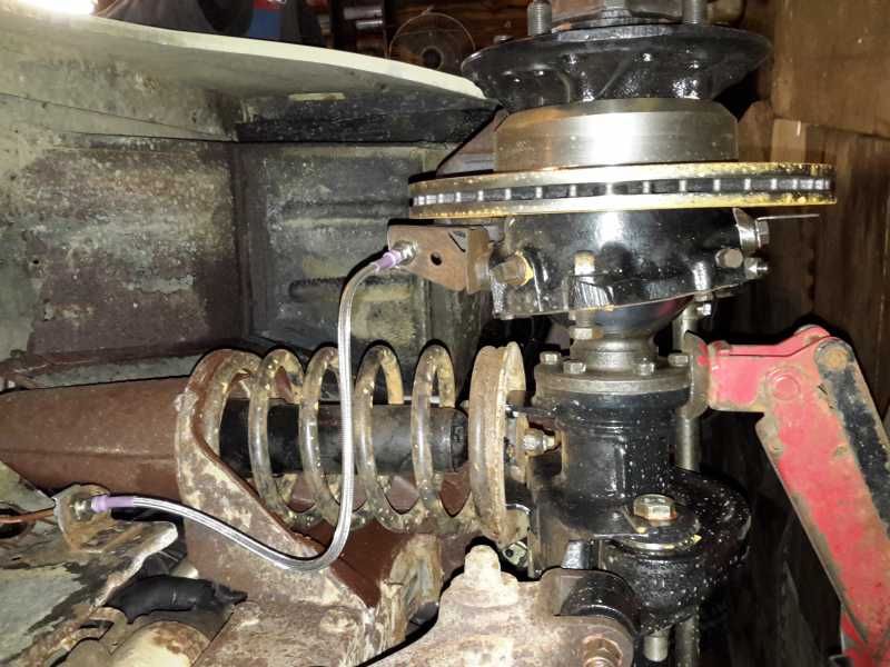

              Амортизатор на удивление оказался живым.

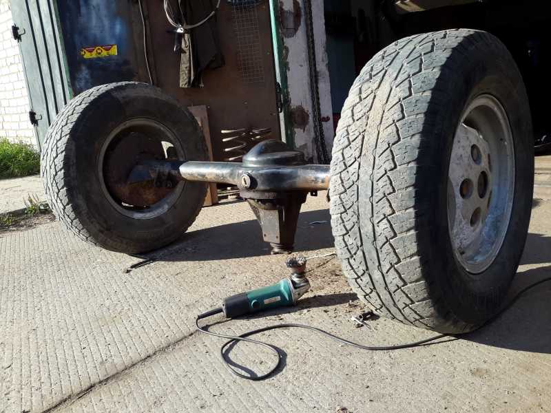

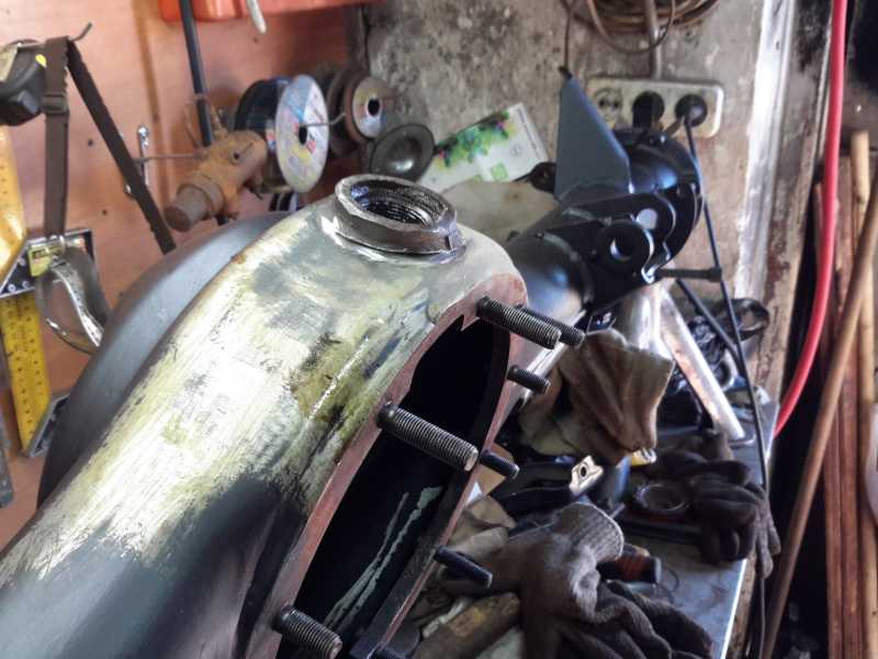

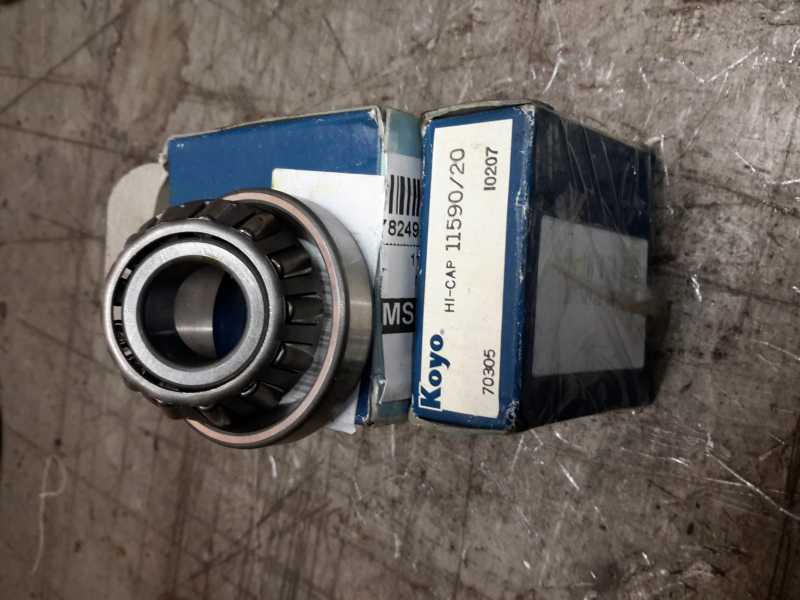

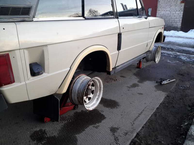

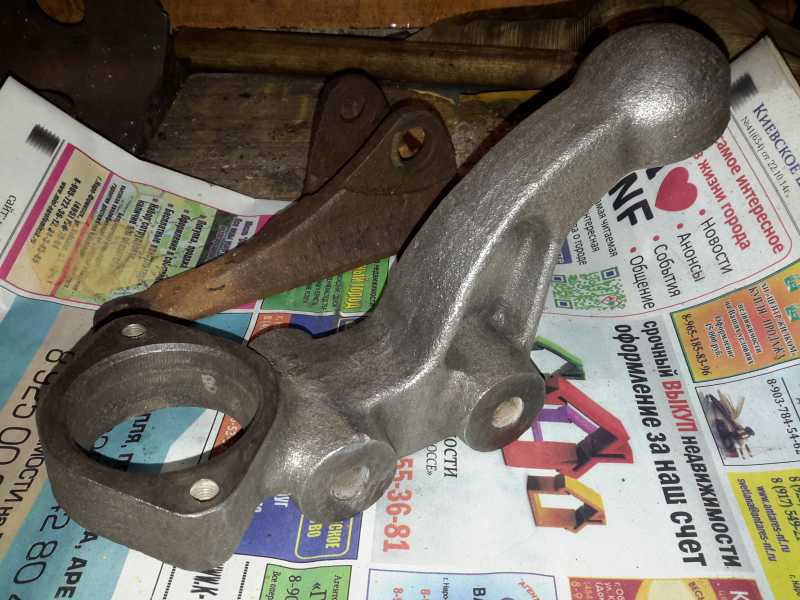

                #27

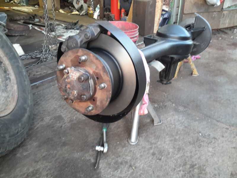

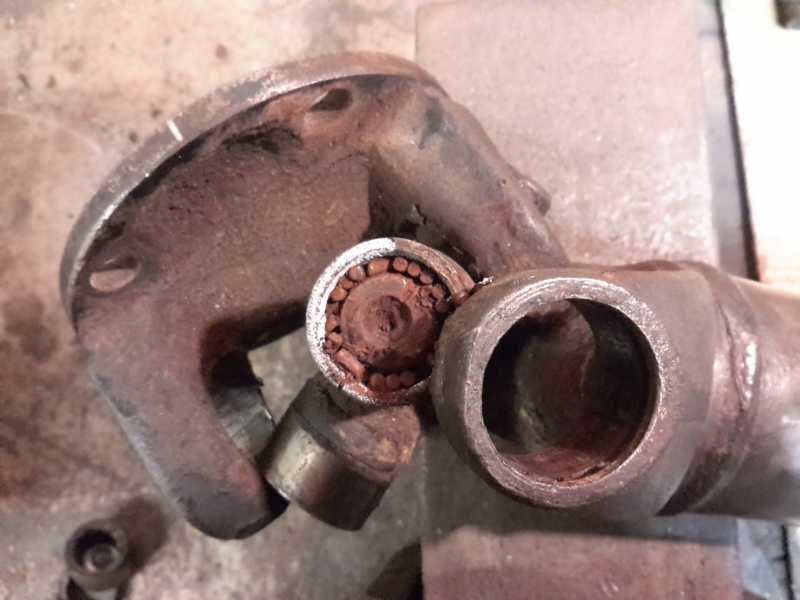

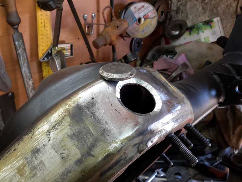

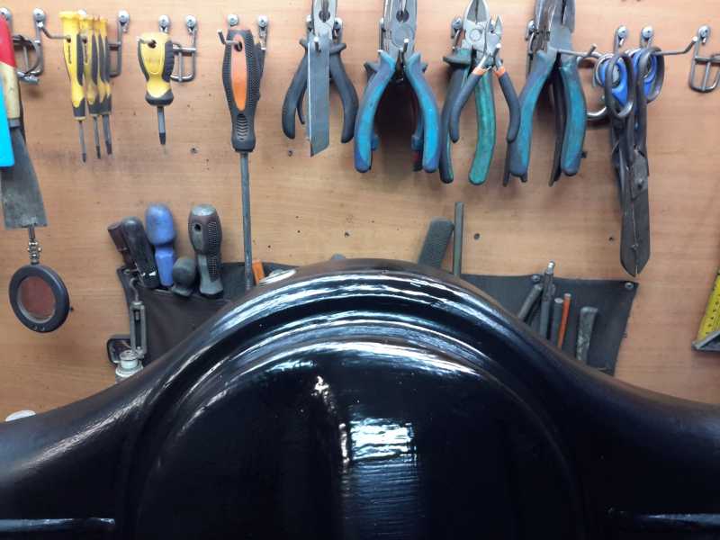

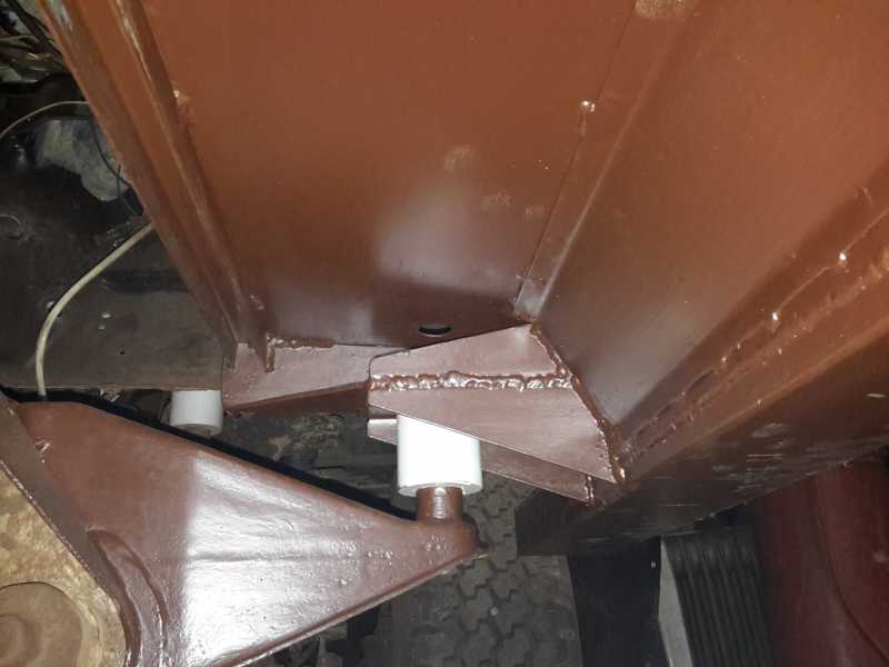

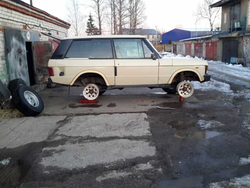

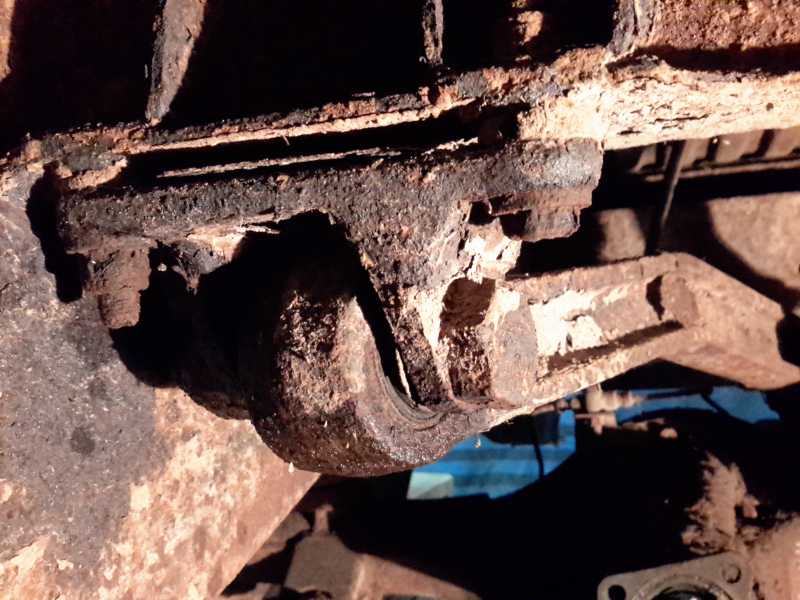

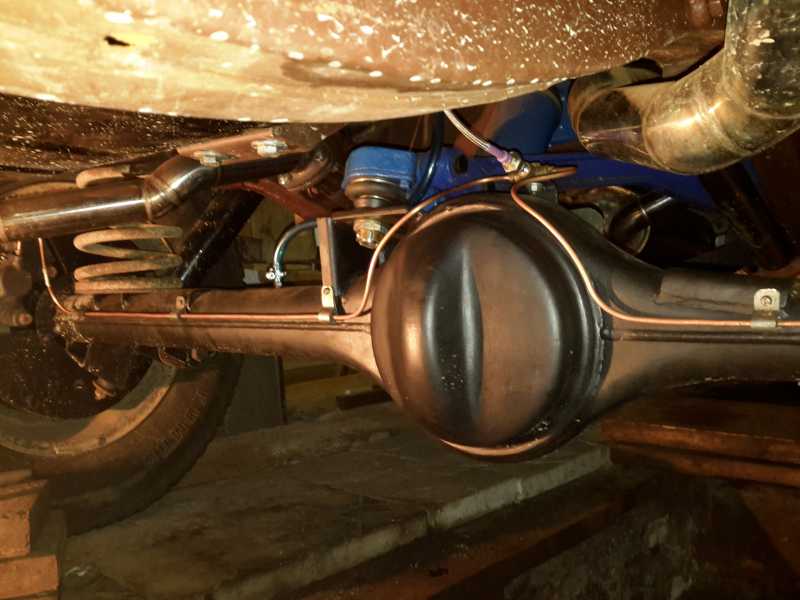

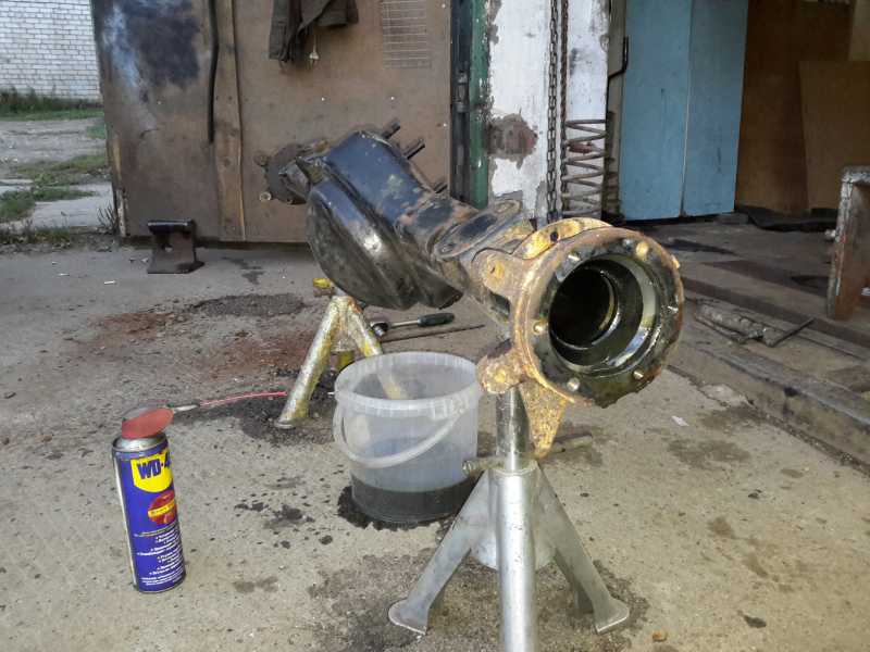

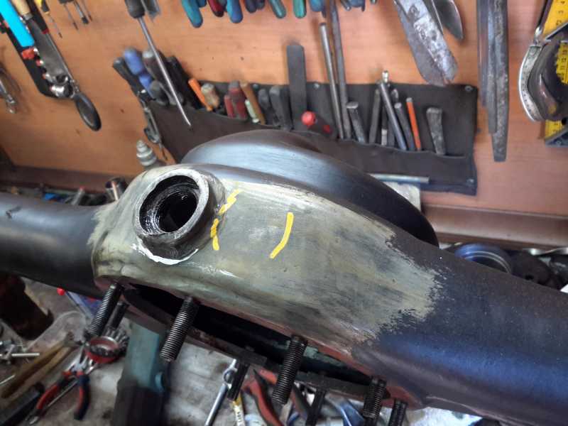

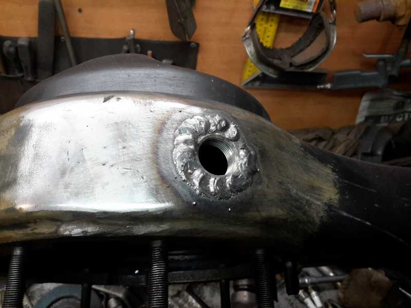

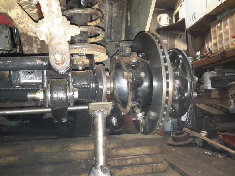

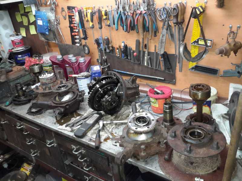

                Полез делать антикор,бак был снят подлезть можно было везде. Перекурив в смотровой яме руки потенулись откручивать мост.
                Помыл,поменял сальники подшипники оказались без выроботки. А вот сливная пробка торчащая 15мм не понравилась.
                  stasyan323
                  Кубинка RRC
                  #28
                  Сразу поставил перебранные супорта и новые диски. Доделал антикор
                    #29
                    чем дальше тем веселее.

                      #30

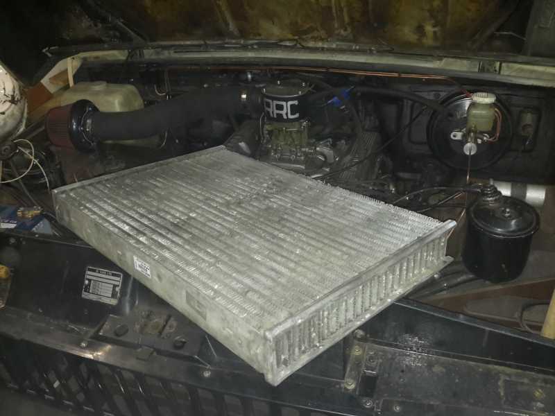

                      @stasyan323 said:

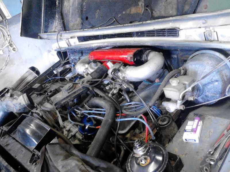

                      Выпуск будет дополнен интересным впуском.
                      Что там можно интересного сделать? Компрессор а-ля американмасклкар? Так это тоже не для этой машины.

                          @ВИТАЛИК said:

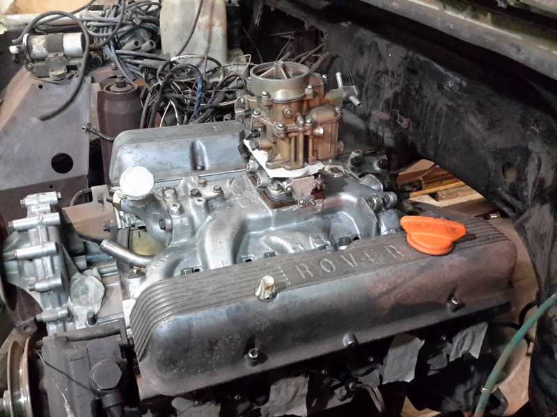

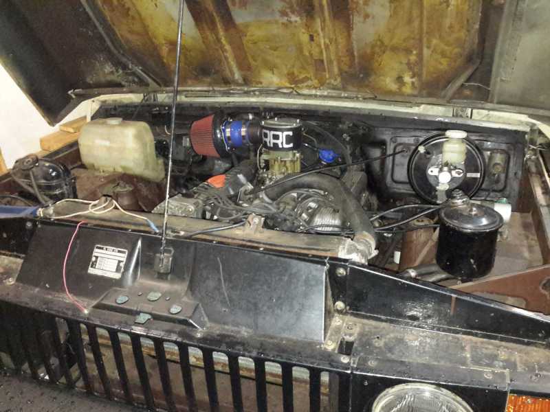

                          3.5 v8 будет атмосферным с максимальным кпд и моментом,а карбулятор пока для обкатки.

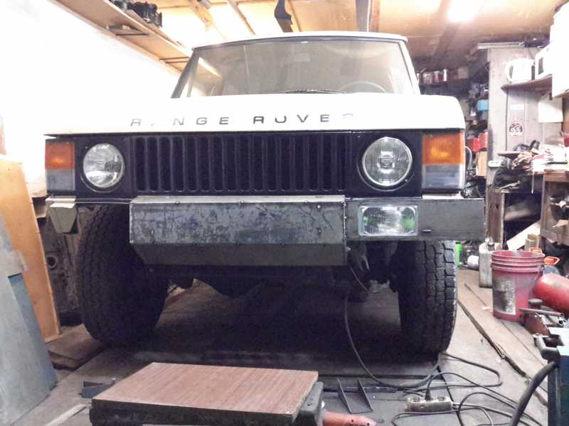

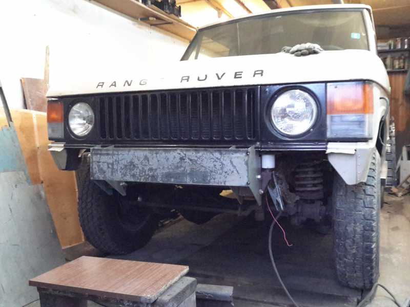

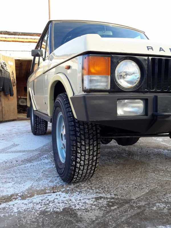

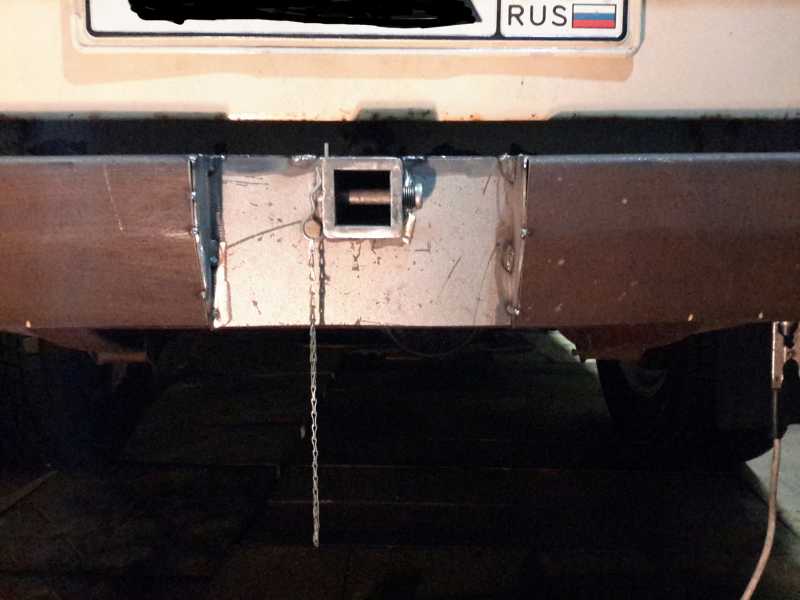

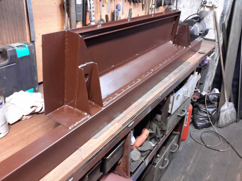

                            #33

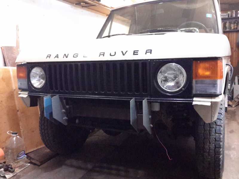

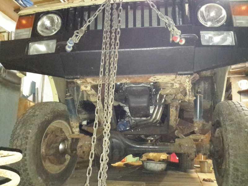

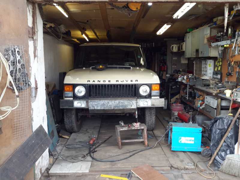

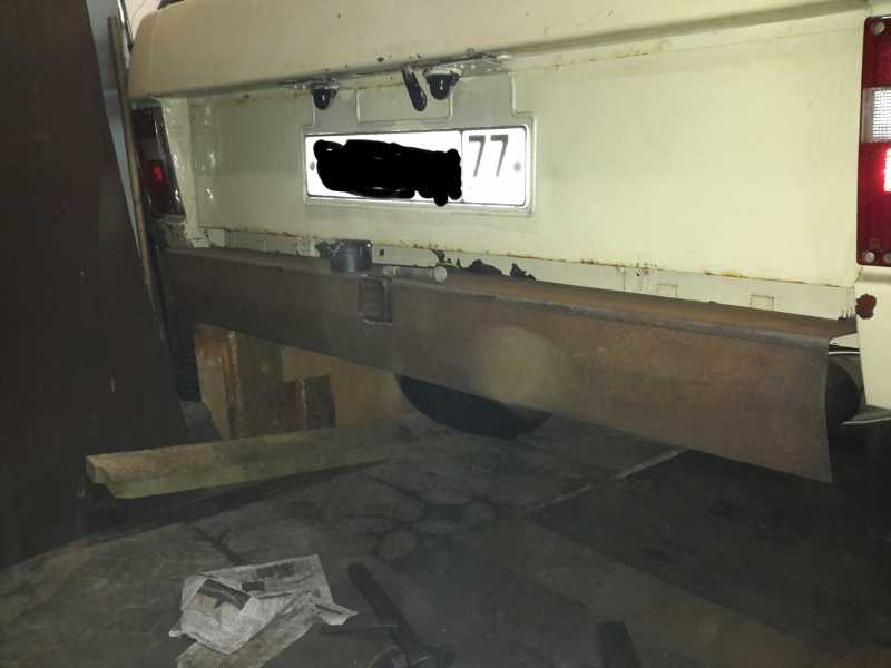

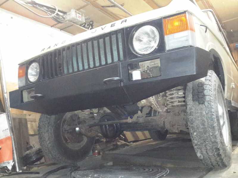

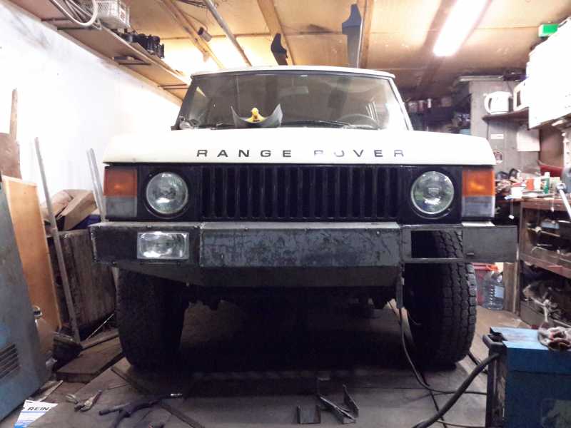

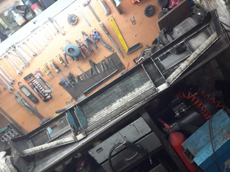

                            Пока шли заказанные сальники на передний мост решил сваять передний бампер.
                            Туманки были в наличии
                            Какой-то квадратный ниочем,неделю ходил вокруг него без вдохновения
                            Как вдруг решение пришло в субботу после принятия иммунитета в пятницу 60°-го
                              #34
                              Обязательно сохрани старый бампер с крепежами. На случай говнотерок с гибэдэдэ.

                                #35
                                Спасибо буду иметь ввиду. Он вроде почти от штатного не отличается 🙂
                                А если сказать что машина не выпускается,а штатный бампер не найти.
                                У кого-то с этим терки были?
                                  #36
                                  Они щас любой повод ищут чтобы старые машины на учет не ставить без денег. Кормушки им все прикрыли.
                                    #37
                                    Ну конечно - не отличается. B)
                                    А если сказать, что нет штатного бампера, который типа (по определению) отвечает всем нормам безопасности и техническому регламенту и потому ты намерен ездить именно с этим, то это автоматически ведёт к приостановке регистрационных действий. Тогда уж лучше вообще ехать в ГАИ без бампера.
                                    Кстати - и до проставок под кузовом "докопаться" могут. :whistle:
                                    А в феврале должны ещё "гайки закрутить".
