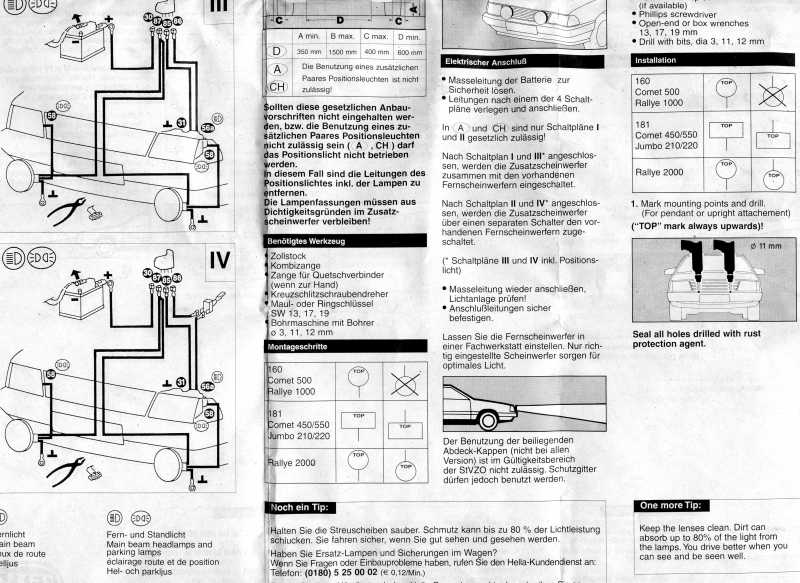

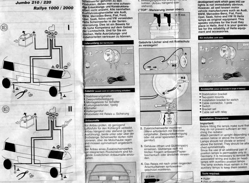

                                      Я себе поставил Ралли 2000, дальний.В кенгурин. Включаются отдельной клавишей при включенном дальнем. Клавишу взял РР противотуманок доработал её т.е. во внутрь поставил микрик с фиксацией, т.к. наши клавиши не фиксируются и поставил эту клавишу в гнездо которое закрыто заглушкой. Если кто будет использовать клавишу РР без дороботки то нужно будет собрать схему на тиристоре т.к. он работает как ключ. На этих схемах 4 разных подключений. Реле установил на АКБ перегородку, провода в салон провёл по правому борту где входит заводская проводка.

                                        Извиняюсь два одинаковых скана отправил.
                                          Странно, что в схеме ОТСУТСТВУЕТ предохранитель на питающем проводе, который идёт от аккумулятора...
