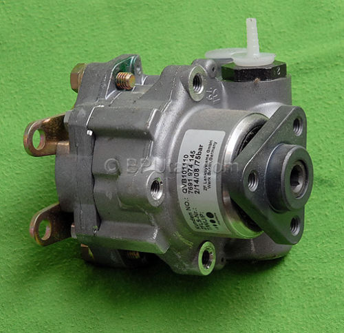

      Двигатель на моей машине как раз с D1. Смотри по передней крышки двигателя - "старая" или "новая". На "старой" наблюдал совсем другие насосы.
      Таблица где применялся и применяется этот насос:
        @rediskin said:
        вот да. без разборки, похоже, не понять - подойдёт, или нет. ...
        Да я вроде как всё объяснил. Если на передней крышке двигателя присутствует натяжитель, а шкивы под ручейковый ремень - подойдёт 100%, если много клиновых ремней, то скорее всего нет.
        Если не забуду - завтра гляну на другие модификации насосов от двигателей 3,5 - 3,9 L и отпишусь.

          Серег спасибо. У меня старая крышка под многоременной мотор. Но ремень ручейковый именно на насос и далее генераторё т.е. один ручейковый ремень на насос и генератор. Остальные кленовидные.

            закрадывается вопрос: А не подойдет ли данный насос на пегас с двигателем 3,9 который на 185 л.с.?
              @Flyers said:
              ... закрадывается вопрос: А не подойдет ли данный насос на пегас с двигателем 3,9 который на 185 л.с.?
              Визуально очень похож, но ни в каких справочниках не нашёл упоминаний о взаимозаменяемости насосов Р38 и D1.
              Проверь и нам расскажешь. 🙂
              <u>Спустя день.</u>
              Сегодня встретил товарища и заглянул под капот его Пегаса (4,6L), кронштейн насоса другой, а насос очень похож, но его положение несколько "развёрнуто", примерно на 90 гр. по часовой стрелке.
                У последних Д1 мотор как у пегаса, объём 4,0 или 4,6 по навесному, с наружи одинаковые. Так что есть большая вероятность что насосы так же одинаковые. Если мосмотреть в таблицу что Сергей выложил, то там чётко прописан Д2 с мотором 4,0 а следовательно мотор как у пегаса.

                  Боюсь спросить, а старый починить нельзя было ? 😊
                  Если он давление выдавал может дел было в копеечной шайбе ?
                  Уст-во то его не сложное.
                    Возможно и можно, из визуальных повреждений - передний подшипник разбит в хлам.
                    Машина в данный момент единственная и нужна практически каждый день, да и стоит-ли оно того?
                      Боюсь что перебрать сей девайс не удастся

                        MOBY DICK
                        Ну да, замена подшипника это мега сложная вещь с учетом того что все остальное рабочее.
                        Лучше старый проверенный друг чем неизвестно кто там попадется
                        Кстати шрифт и стиль на наклейках разный не удивлюсь если новый сделан в подвалах пекина )
                        Вообщем я разбавил немного благостную ноту поста а тк хозяин барин ему ездить 😛
                          Кстати шрифт и стиль на наклейках разный не удивлюсь если новый сделан в подвалах пекина ) ...
                          Скажу больше - если внимательно присмотреться, то и в корпусах есть различия.
                          Так и лет-то сколько прошло между выпусками этих деталей?
                          Шрифт это конечно показатель, но даже если изделие произведено в Китае, так что это меняет? Сейчас деталями из "Поднебесной" комплектуется половина международного автопрома на конвейере. Правда и срок эксплуатации этих машин рассчитан на "пятилетку". 🙂
                          За годы эксплуатации, полагаю это бесспорный факт, детали насоса должны были утратить свои первоначальные параметры.
                          В первом сообщении писал, что "выл" насос более 2-х лет.
                          По поводу рабочего состояния тоже вопрос не однозначный - с одной стороны давление создавал, но вопрос какое.
                          Менять деталь или ремонтировать, тут дело "доступности" детали и "религии" каждого.
