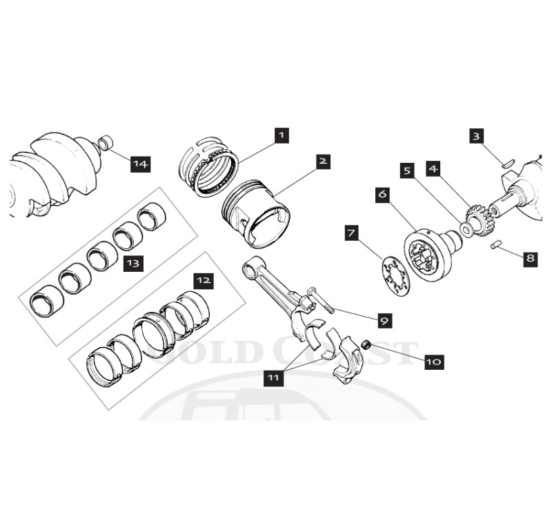

                        #95
                        Демпфер на шкиве коленвала цел?
                          #96
                          Откуда взяться дэмпферу на шкиве у V8?
                          • MOBY DICKM Не в сети

                              #98
                              С завода land Rover из цеха по производству демпферов шкива КВ 🥳
                              Деталь под номером 6 на схеме КВ V8 Классика с кодом ETC7339 чем является? 😉
                              P.S. На пегасовском v8 шкив посовременнее - со встроенным демпфером

                                #99
                                А что с этой железякой может случиться ? Она кстати кажеться держит масло по сальнику, в него у меня еще вкручена гайка для кривого стартера.
                                Стучить что то в ГРМ одназначно.
                                  #100
                                  О как, не знал. 🤔
