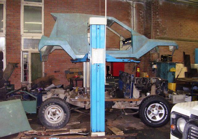

    Попал мне в руки 3-х дверный кузов с обильными следами любительского ремонта, именно о нём и пойдёт речь. Порог, как элемент кузова, по своим параметрам идентичен у 3-х и 5-ти дверных кузовов, разница в наличии дополнительной стойки двери и креплению элементов кузова в задней части.

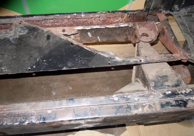

    Пороги на моём кузове на первый взгляд казались «живыми»:

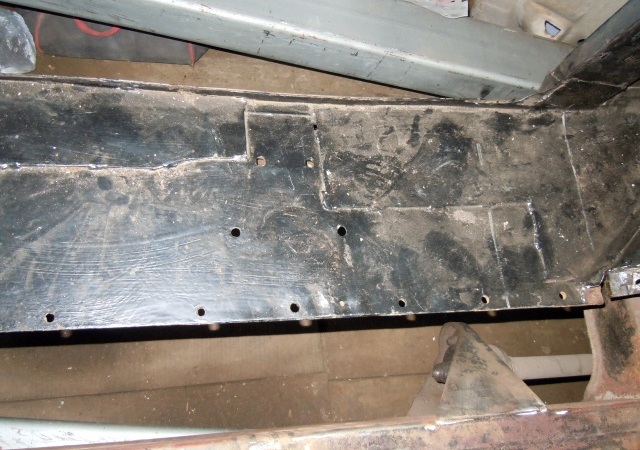

    Но при детальном рассмотрении напоминали чудовище, созданное Виктором Франкенштейном. Каких я только там кусков не нашёл, толщина используемого при «залечивании» метала, варьировалась от 1-го до 2,5 мм. Местами, где латки не сошлись, просто оставались сквозные отверстия внутрь порога:

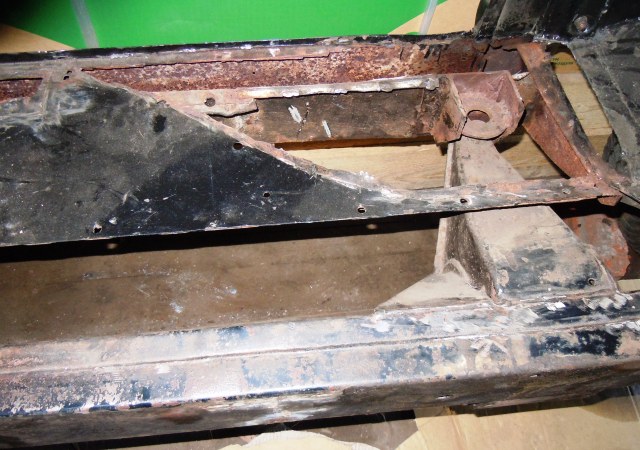

    Вскрытие, как это и следовало ожидать, выявило обилие сварочной проволоки и трухи внутри порога
      Опоры кузова, приваренные к порогам, были выполнены в том же стиле:
      Выбора мне не оставили, как только всё это заменить.

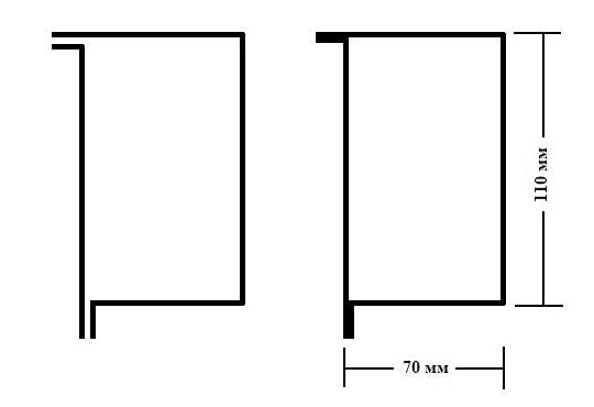

        Оригинальный порог имеет незамысловатую форму короба сечением 110х70 мм. Состоит из 2-х частей согнутого металла, скреплённых между собой точечной сваркой:

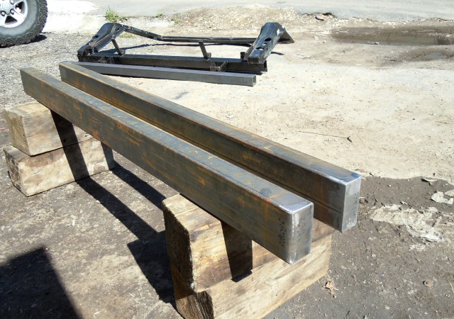

        После необходимых замеров, был куплен материал для изготовления новых порогов. Выбор пал на трубы квадратного сечения (профиль), как наиболее подходящие по форме. Из доступных на рынке размеров я выбрал и приобрёл профиль сечением 100х50 мм. с толщиной стенки 3 мм.:

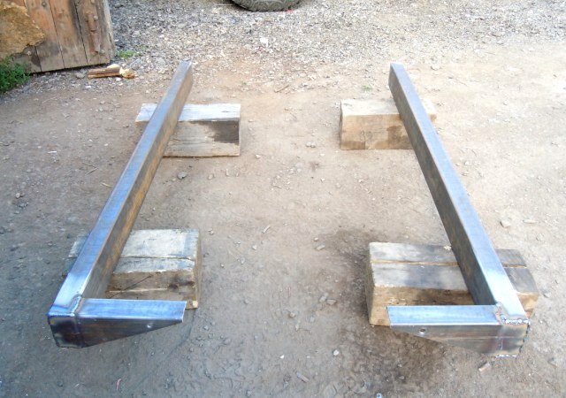

          Приступил к изготовлению новых порогов.
          Для начала отпилил в размер заготовки основного короба порога и сделал с одной стороны торцевые заглушки:

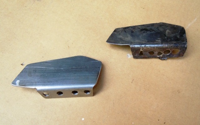

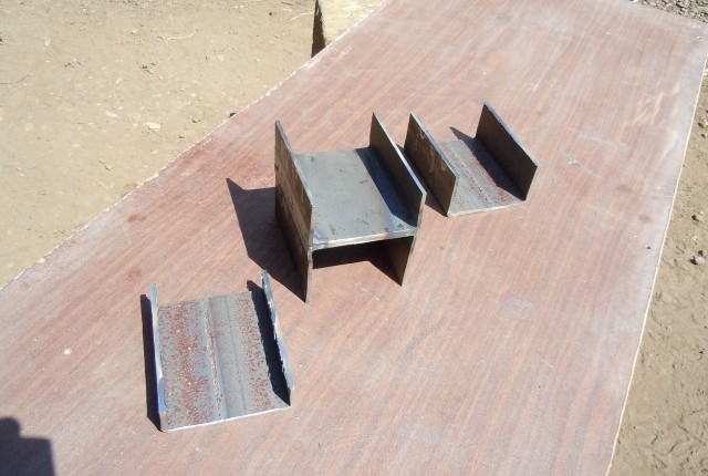

          В передней части порога, в р-оне передней стойки кузова, к порогу перпендикулярно приварен усилитель пола, который, ввиду своей конструкции, обычно «держится» чуть дольше, чем сам порог:
          Ну, коль уж менять, так менять – его тоже изготовим новый.

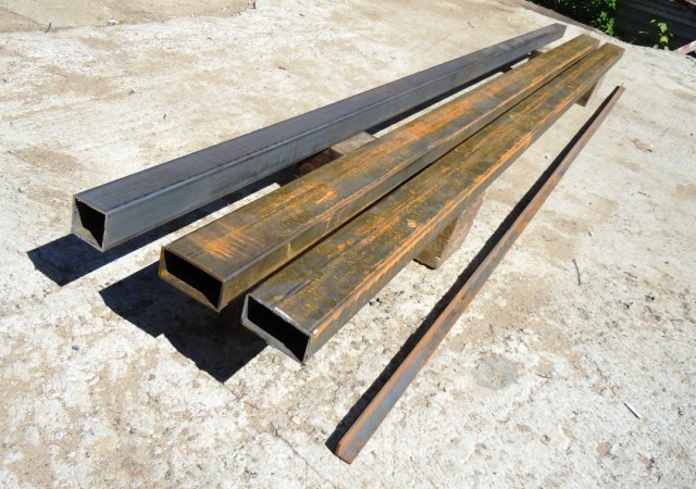

          Материалом для изготовления послужит всё тот же профиль:

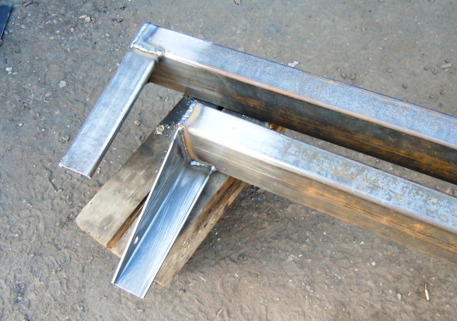

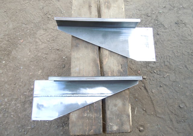

          Размечаем его, «распускаем» и зачищаем. Получаем подобные детали:

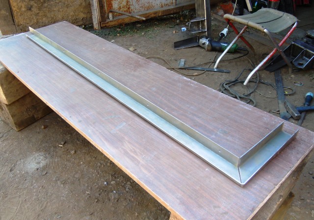

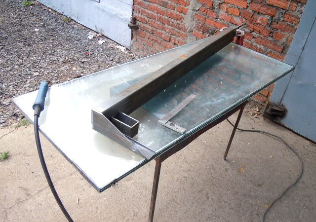

          Идём настраивать сварочный аппарат.

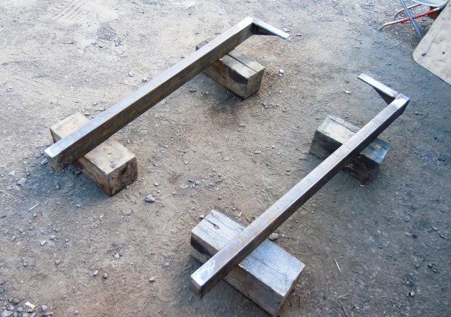

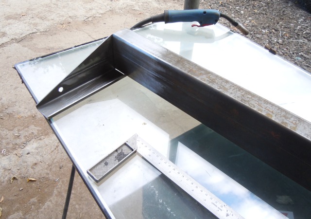

            Готовим рабочее место. Ни какой плоскости более ровной, для правильного «выставления» усилителей, чем стеклопакет я не нашёл.
            Воспользовался им:
            Ввариваем усилители:

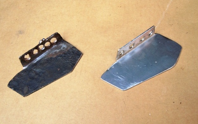

            Получаем такие детали:
            Зачищаем швы.

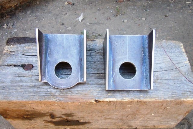

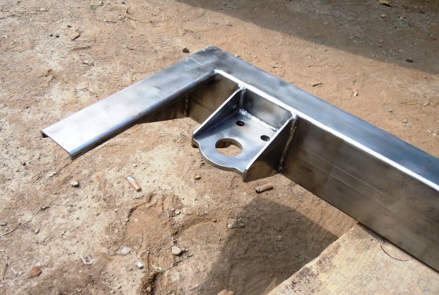

                  Вот и подошли к опорам кузова.
                  На порогах их по 2-ве шт. на каждом.
                  Ширина штатной опоры 80 мм.

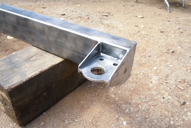

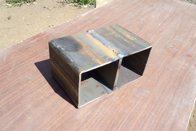

                  Для изготовления опор я выбрал профиль 80х80х3 мм. По моим представлениям из него должны получиться опоры максимально схожие с оригиналом.

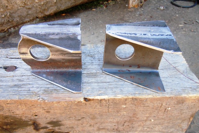

                  Отрезаем от трубы квадратного сечения 2-ва куска, необходимой длины (длина зависит от сечения самого порога) и свариваем их между собой:
                  С получившейся заготовки срезаем лишнее:

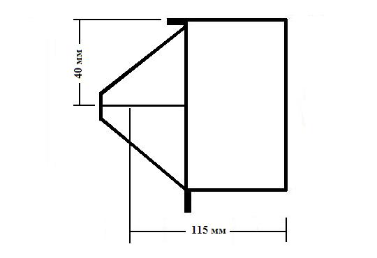

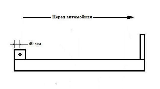

                  Точные размеры нет смысла приводить, так как разместить опору на пороге можно по разному и на разной высоте, всё зависит от фантазии исполнителя.
                  В помощь последователям приведу цифры от которых стоит отталкиваться при изготовлении опор – площадка подушки ниже уровня пола на 40 мм., от наружной стороны порога до центра посадочного отверстия подушки кузова 115 мм.:

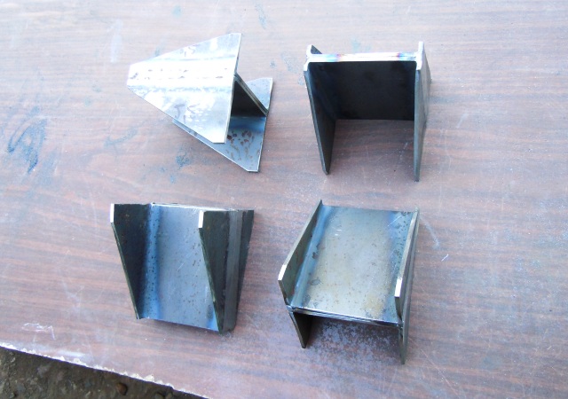

                  Повторяем ещё 3-ри раза операцию по сварке и обрезке заготовки, продолжаем отсекать лишнее и в итоге получаем 4-ре полуфабриката примерно такого вида:

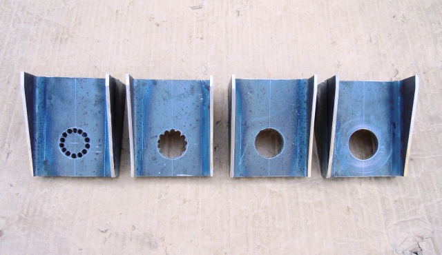

                    Пользуясь схемой выше, размечаем на опорах отверстия под подушки кузова и делаем их.
                    Свой метод проделывания отверстий описывать не буду, всё понятно из рисунка:
                    Посмотрел я на готовые опоры и понял – нет в изделии эстетики, ну и доработал в соответствии со своими представлениями о прекрасном:
                      Есть время разбрасывать камни, а есть вваривать опоры. 🥳
                      Задняя опора как в оригинале, так и в моём исполнении имеет ширину 80 мм. Точка крепления кузова к раме находится в 40 мм. от задней части порога (в оригинале так же):
                      Соответственно опора должна встать заподлицо с задним торцом порога.
                      Собственно так:

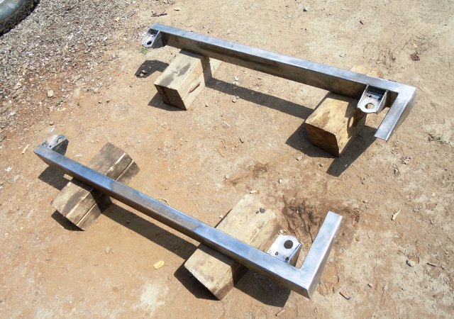

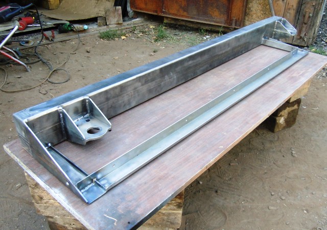

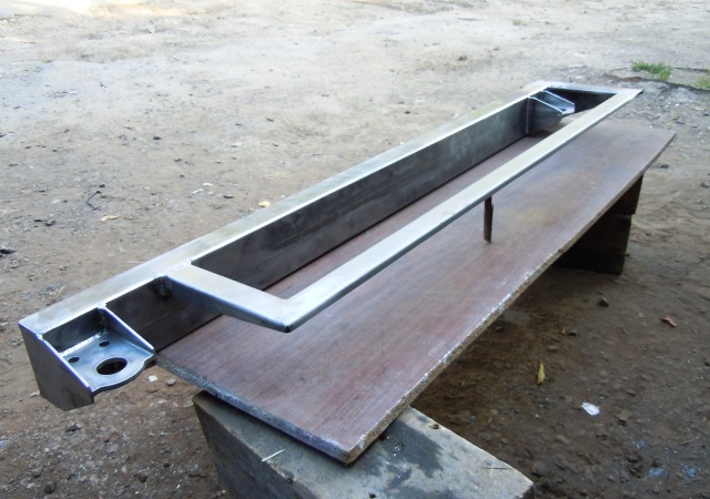

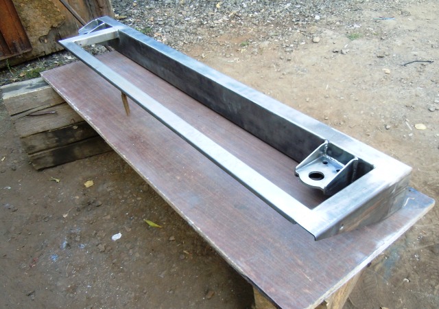

                      Для «закрепления материала» повторяем те же манипуляции со вторым порогом и получаем комплект:
                      Вот детали практически и готовы для замены «уставших» элементов кузова.

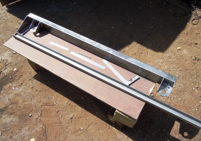

                        Внимательный форумчанин конечно заметит – «А пол-то на чём держаться будет?». И будет прав!
                        Ближе к центру автомобиля основание пола имеет ребро жёсткости, через которое и крепятся съёмные элементы пола:
                        «Ребро» выполнено из уголка, как и весь пол, толщиной примерно 1,5 мм. В передней части «привязано» к «косынке» порогов, сзади просто держится только полом.

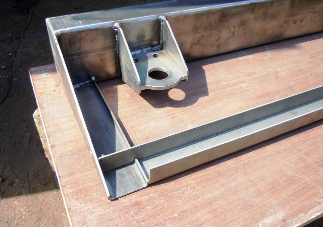

                        Переходим к изготовлению ребра жёсткости.

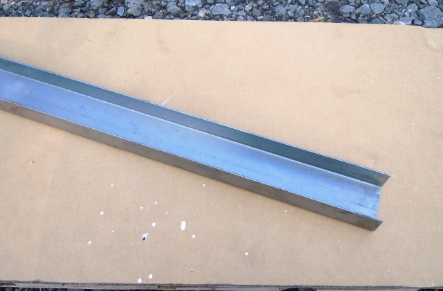

                        Материалом для изготовления послужил П-образный профиль шириной 40 мм и «полкой» 25 мм, толщиной 2 мм.
                        Сделал «врезку» в основную конструкцию порога:
                        Конструкция с «висящим» ребром мне показалось несколько хлипкой и я решил и сзади тоже «привязаться» к порогам:
                          Ввариваем новый элемент:
                          И получаем вот такую конструкцию:
                          Совершаем аналогичные действия со вторым порогом.

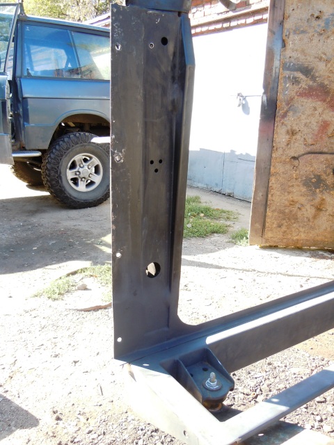

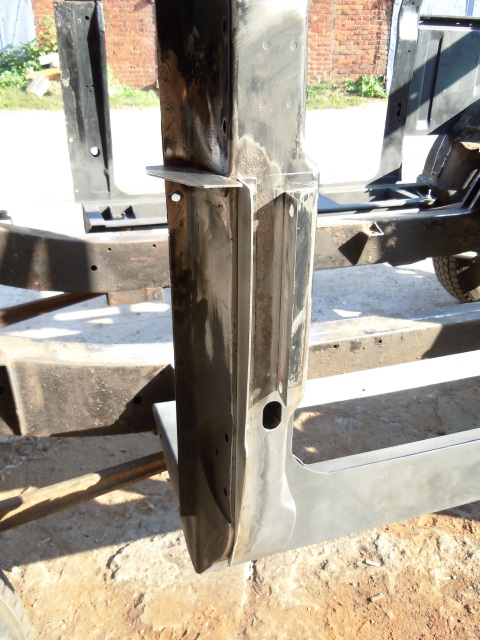

                          Вот теперь пороги действительно готовы к инсталляции.

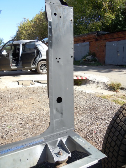

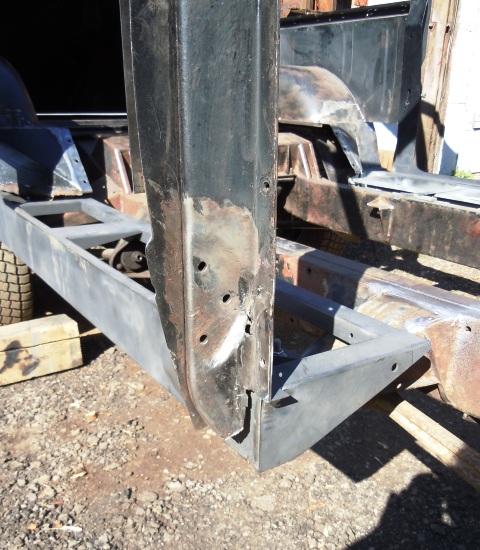

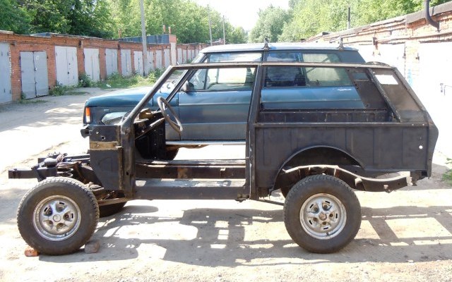

                            Когда «отремонтированные» стойки кузова выглядят так:
                            Жалеть их не стоит, срезаем их вместе с порогами.
                            Я их обрезал по уровню пола, всё равно ниже, как правило, они гнилые, а в моём случае ещё и «восстановленные».

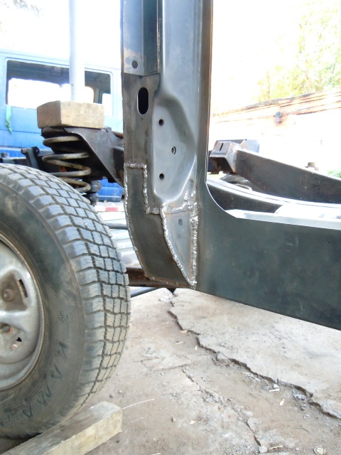

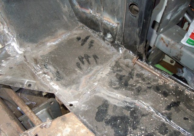

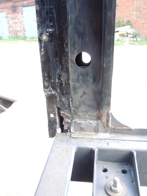

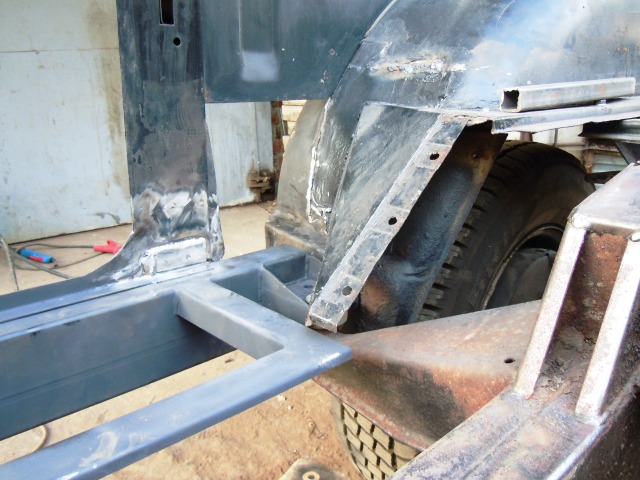

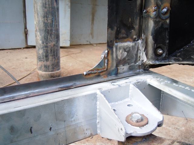

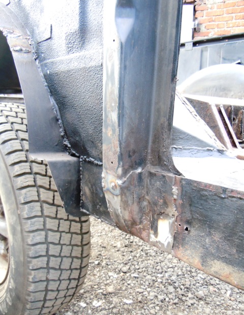

                            Замену порогов производил поочерёдно, дабы общую геометрию кузова не «увело», хотя в статическом положении автомобиля каркас крыши и боковые элементы кузова достаточно хорошо поддерживают эти стойки:

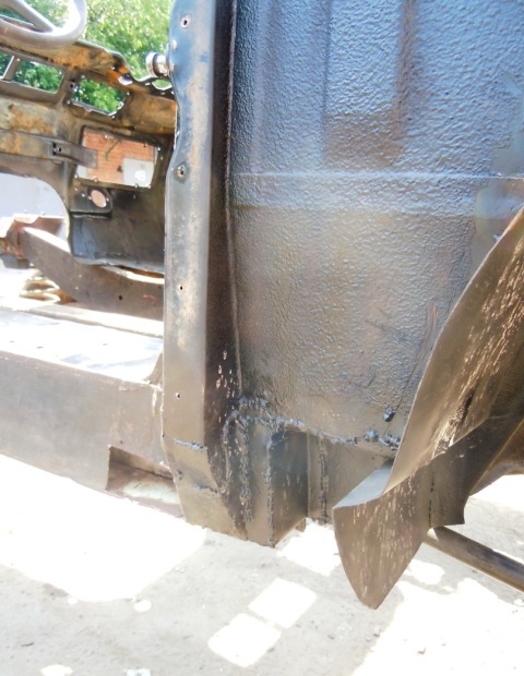

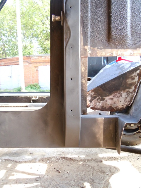

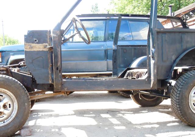

                              Срезал один порог, на его место к раме привернул новый, выставил и приварил с внутренней (салонной) стороны стойки кузова к порогу. Так как низ стоек был гниловат, пришлось воспользоваться уголком как усилителем. Заодно из уголка выложил на порогах направляющие для уплотнителя двери:
                              Подчистил швы и загрунтовал «временным» грунтом:

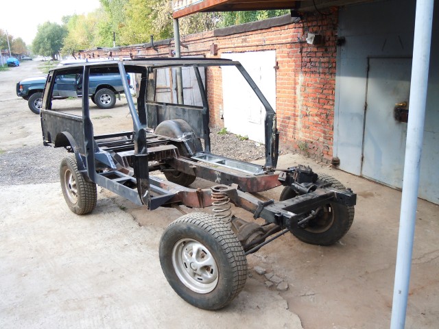

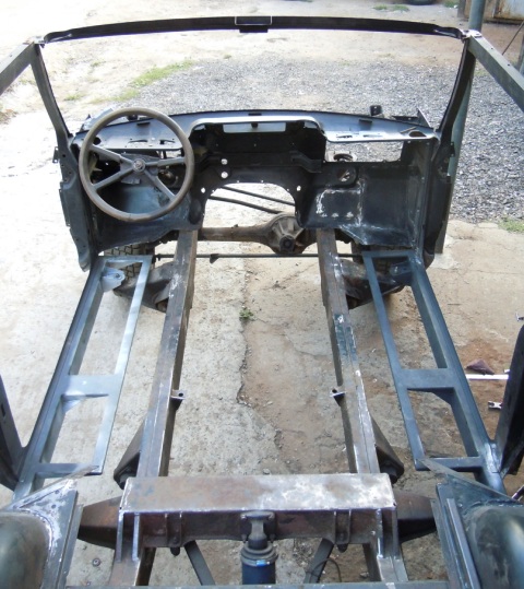

                              Повторил действия со второй стороной и вуаля – пороги с основаниями полов на месте:

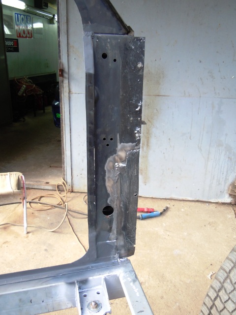

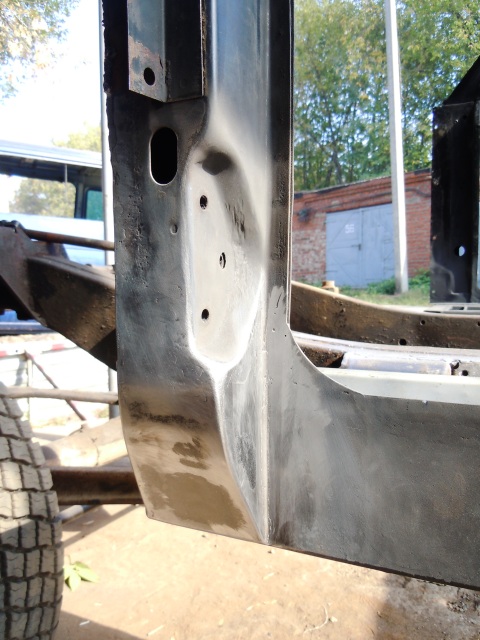

                                Ремонт кузова - тема многогранная, замена одного элемента чаще всего за собой влечёт ремонт смежных деталей и остановить повествование на этой стадии было-бы неправильным.
                                Самое время заняться стойками кузова с наружной стороны.
                                Начнём с задних.

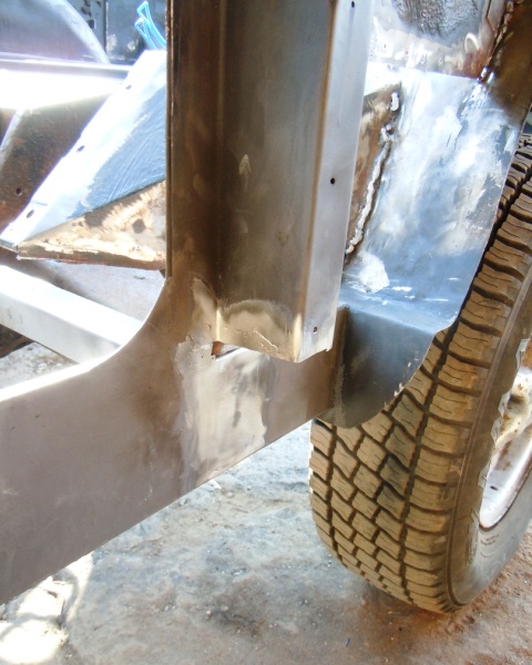

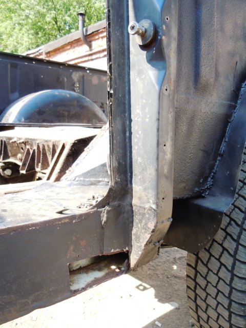

                                Напомню – я их обрезал по уровню пола салона, а позднее пришлось ещё немного ржавчины срезать.

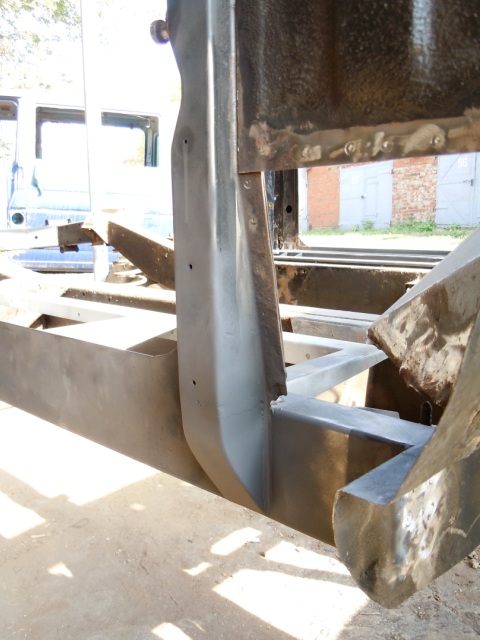

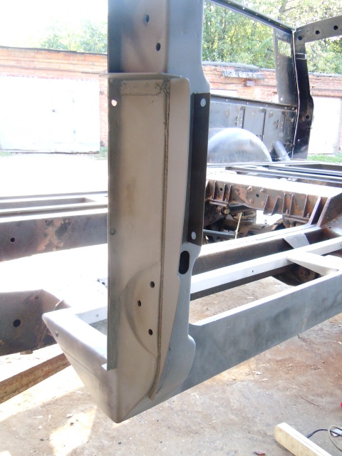

                                В результате выглядеть они стали так:

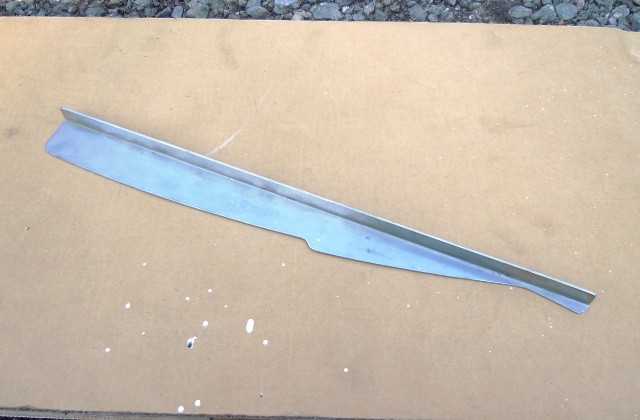

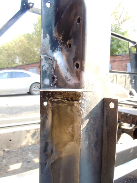

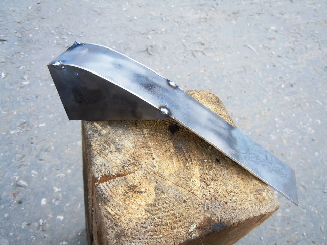

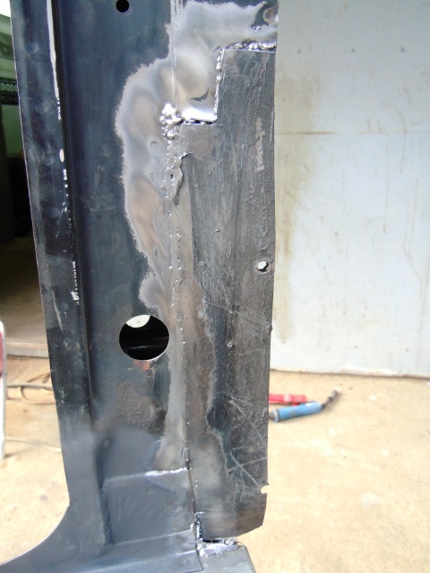

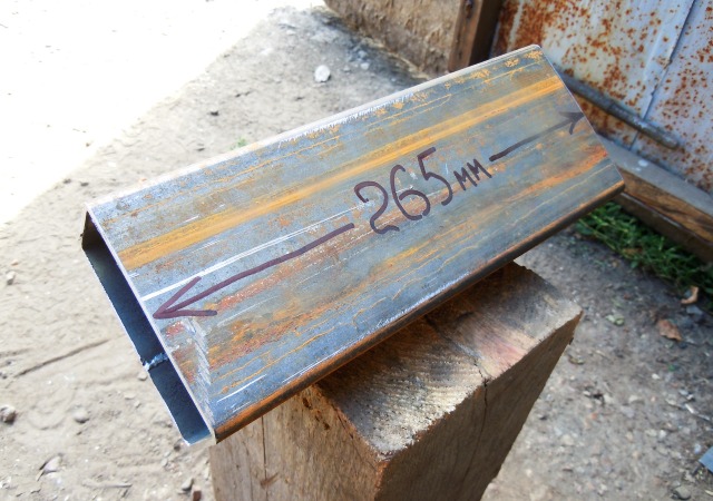

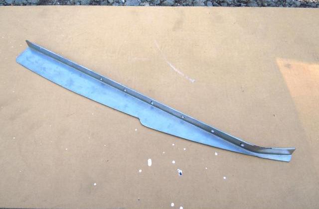

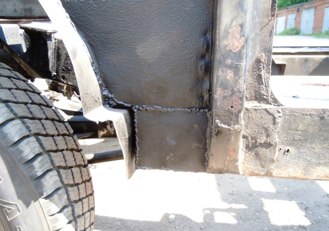

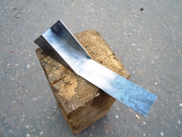

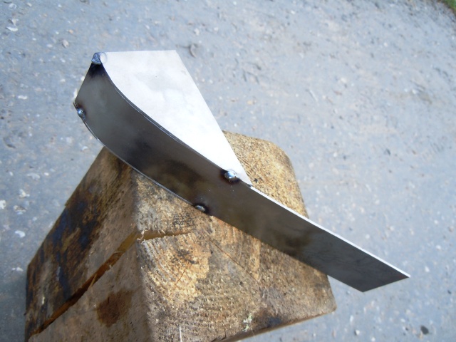

                                Снимаем размеры и делаем заготовку недостающей части:

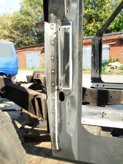

                                Так как грани стойки закруглены и ребро заготовки придётся закруглять, то изнутри пришлось проварить сплошным швом.
                                  Заготовки ввариваем, обрабатываем и грунтуем.
                                  Получаем вполне приличную оригинальную стоечку:
                                  С тем что было не сравнить:
                                  Переходим на другую сторону.
                                  Низ задней стойки дверного проёма симметричен относительно своей центральной оси, поэтому если всё правильно сварили и одинаково по высоте обрезали, то можно делать сразу 2-ве одинаковых заготовки.

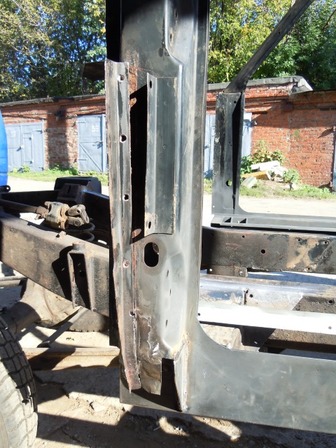

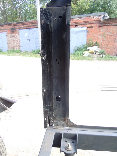

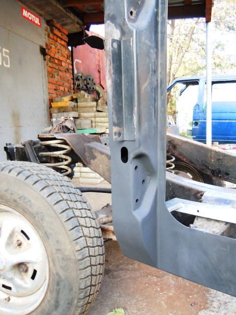

                                      С центральными стойками мы вроде как разобрались ещё в прошлом году, самое время рассказать о передних.

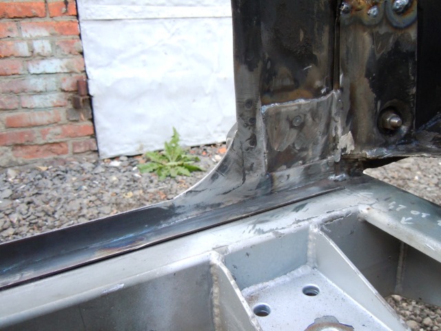

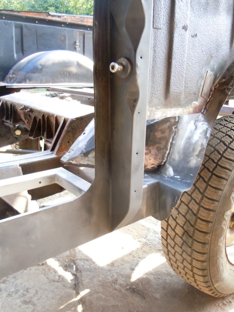

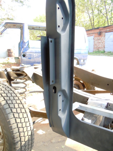

                                      «Выше» я «привязал» их к порогам со стороны салона:
                                      Теперь поделюсь своим вариантом ремонта.

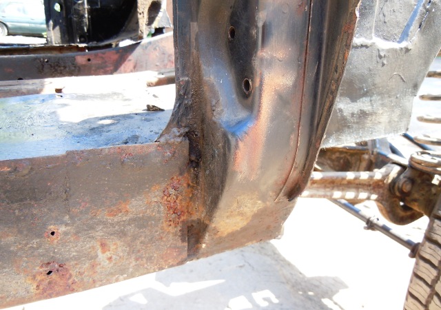

                                      И так, что мы имеем?

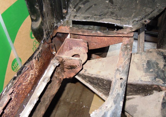

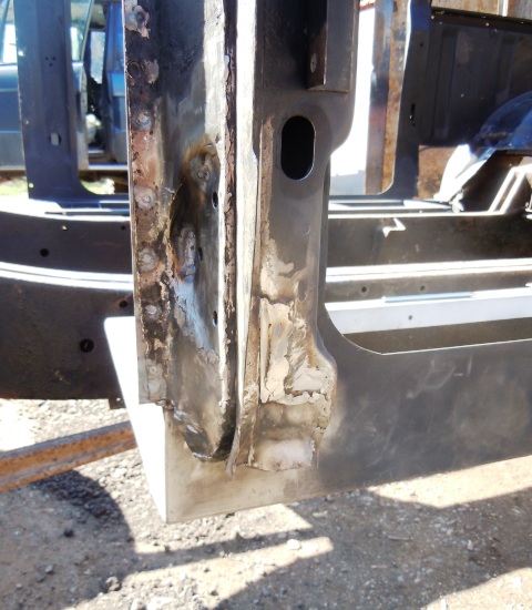

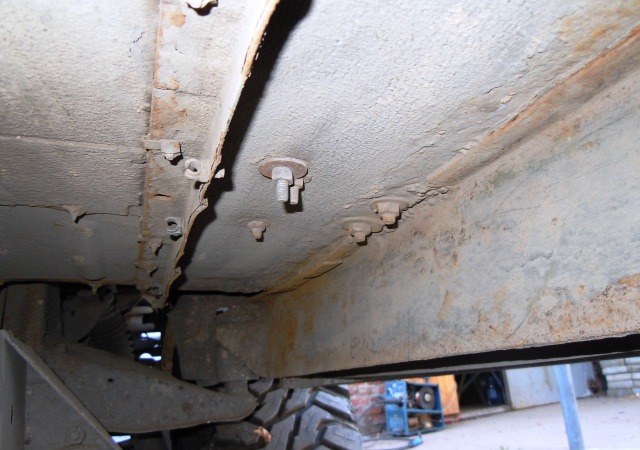

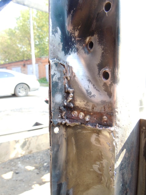

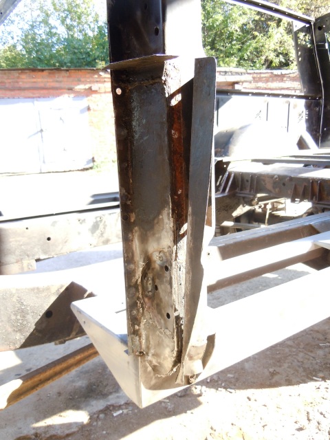

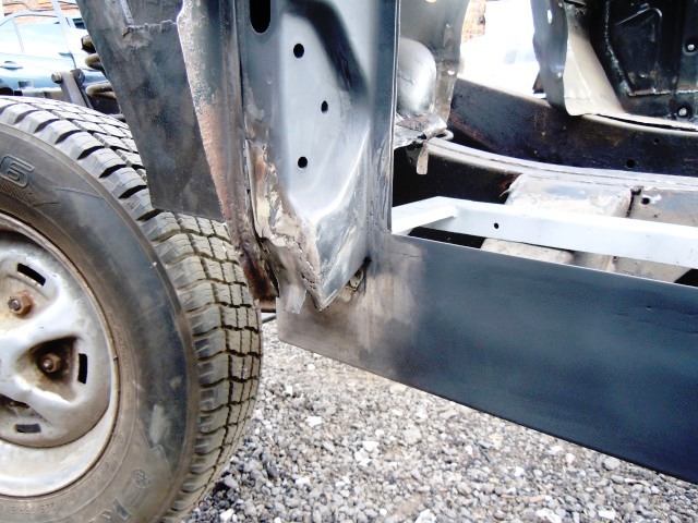

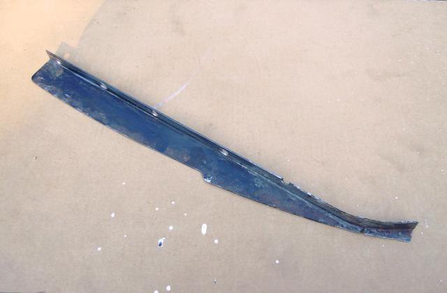

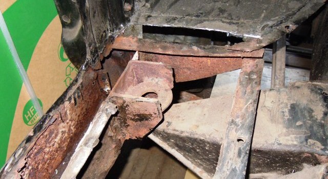

                                      С наружной стороны в местах примыкания к порогам стойки просто сгнили и до меня их кто-то латал:
                                        Внутри салона ситуация не лучше:
                                        Увы, но это стандартная ситуация что для Классика, что для Диско1, если вовремя не нейтрализовать очаг поражения. – стойки полностью разлагаются в р-оне порогов и продолжают кородировать выше.

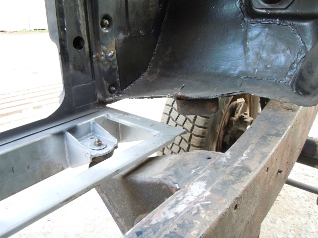

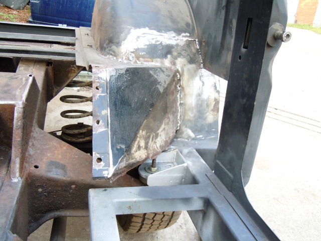

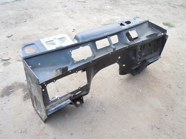

                                          Как Вы уже наверно заметили, для удобства проведения работ, я демонтировал моторный щит:
                                          В варианте моего кузова моторный щит крепится 8-ю болтами к передним стойкам, на нём же со стороны моторного отсека размещены кронштейны опора кузова, через которые он крепится к раме и точечной сваркой в р-оне полов.
                                          Так как остатки полов были удалены, то мне оставалось только открутить болты.
