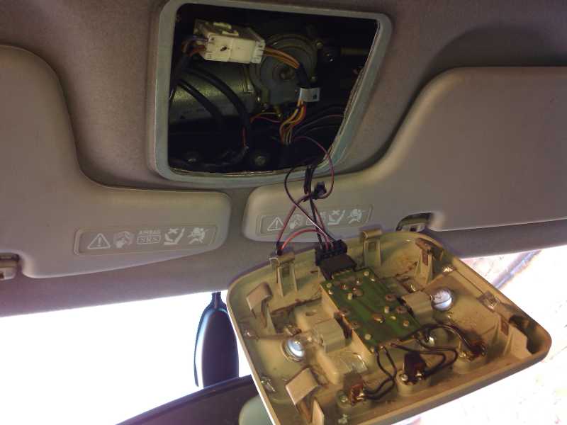

                    Сто раз описано..подать питание прямо на мотор..Для этого достаточно снять декоративную крышку-плафон...рассоединить фишку мотора люка и через подходящие переходники подсоединиться к мотору..
                    Единственное чего не знаю..это каким макаром открывается ,,проветривание,, и ,,полное открытие,,..и не помню как будет открываться люк при подаче питания прямо на его мотор..уш почти 10 лет прошло с тех пор когда я так определял работоспособность мотора люка...а потом прописывал его в БЕСМе..

                        Я же писал - Без разницы куда подать и как..люк в любом случае куда нибудь поедет..если не туда,значит меняем полюсовку...
                        Сними плафон и всё увидишь....я вижу что ты его даже не снимал..раз не знаешь куда что подавать..там всё предельно просто..смотрим фото в посте выше...НА ПРОВОДА МОТОРА... 😂
                          силовые провода на моторчик два толстых в фишке, остальные тоньше. Оба провода с одного края фишки. И если мне память не изменяет, люк открывается на проветривание в одну сторону, а полностью в другую. Ну и при подаче питания напрямую на выходы мотора люк должен ездить туда-сюда.

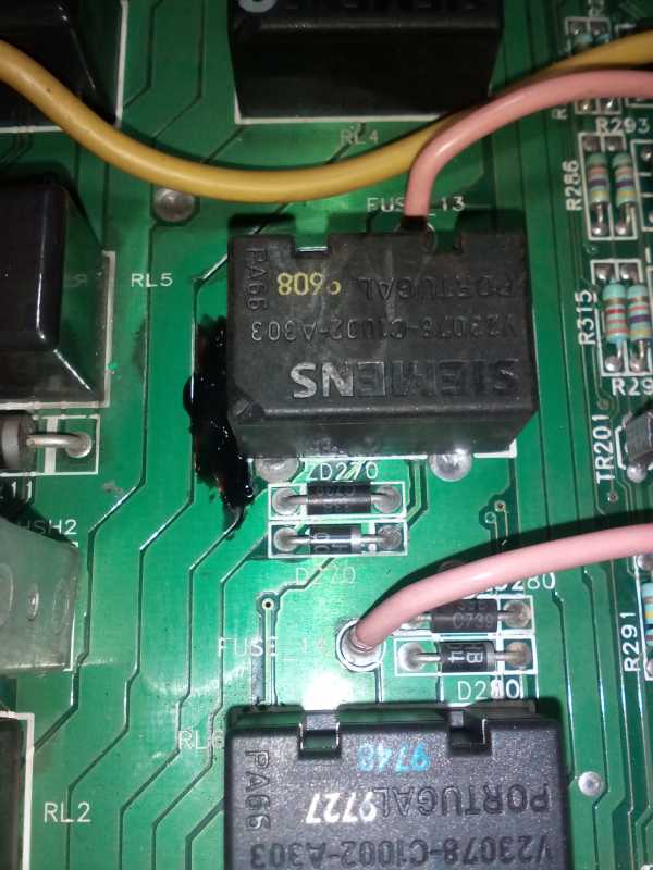

                            Всё верно два толстых провода это питание люка, подключение полярности значения не имеет, так как он просто будет открываься либо на проветривание, либо на распашку на все бабки в зависимости от полярности, подаём питание, если шавэлица, то ныряем к ВЕСМ, там если смотреть со стороны бардачка, то в верхнем ряду по средине колодка на 4 проводка, вынимаем из бесм смотрим по цвету чтоб совпадали с толстыми проводами на разъёме моторчика люка и прозваниваем эти 2 провода, если и они целые, то проверяем пульт, при нажатии кнопки люка на панели должна выскакивать надпись Sanroof not set, если данная смска появляется, то проблема скорее всего в 10 контактном реле люка в верхней плате БЕСМ, ну и или самый маловероятный вариант где то нарушена целостность токопроводящей дорожки платы ВЕСМ.
                              m535i
                              #29
                              Спасибо за алгоритм
                              У меня на фишке на весме толстые провода звенят друг на друга)) видать реле каюк.. смски на приборке есть

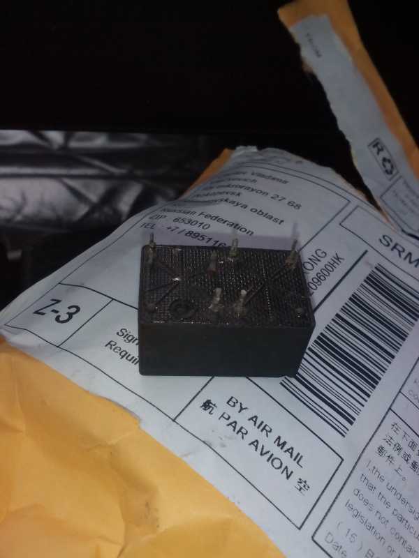

                                Блин прошу прощения память чуть подвела. Реле 8 контактное вот вам наглядное пособие с оригинальным номером если вдруг нужно будет
