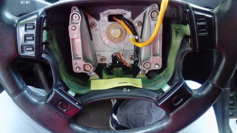

        Начал с установки в руль кнопок. Высверлил клёпки и закрепил шлейф на шурупчики, так проще оказалось. :whistle:

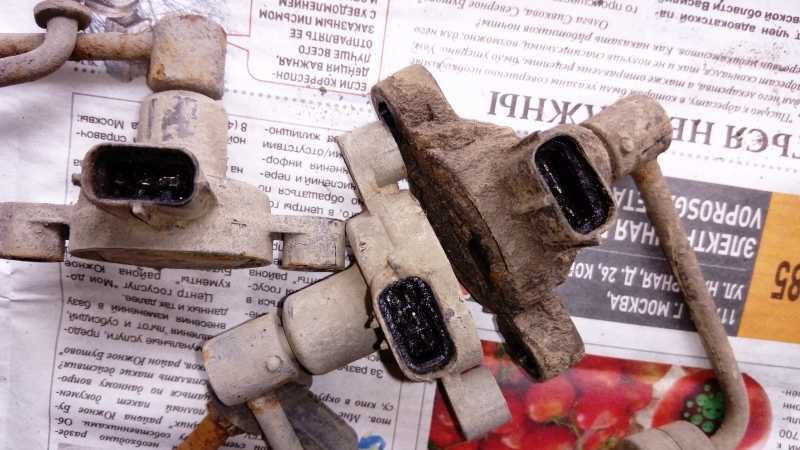

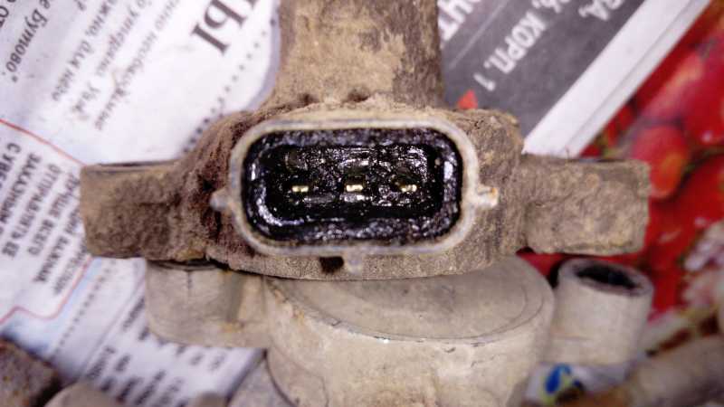

          Сего дня решил за пол часика поменять датчики высоты, и в очередной раз офигел. Внутри разъемов находилась какая то черноватая склизлая масса. Скорее всего ее туда напихали супер специалисты в одном сервисе, где до этого обслуживалась машина. Теперь нужно менять разъёмы.
          Вот спрашивается - какого х..я эти рукожопые уроды туда ЭТО напихали?! Если разъём внутри "зеленый" или влажный значит надо минимум поменять уплотнитель, а лучше всего сам разъём, благо длины проводов хватает. Зла не хватает!!!!! Отлупил бы этих "спецов" пол метровой монтировкой!

              Наконец то (Т.Т.Т.) начала нормально работать пневмо-подвеска. Для ее реанимирования были куплены оригинальные датчики высоты и разъемы к ним. В начале я планировал заменить все провода, идущие от датчиков внутрь кузова. Но менять их сразу не стали, а зря. С третьего раза мы всё таки победили пневму! Проблема была в протухнувших в непонятных местах проводках. Замена оных на новые решила проблему глюков.

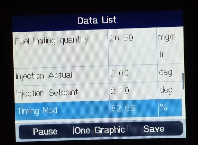

                        Опять старое ведро подкинуло сюрпризы. И, как обычно, в самое подходящее время!
                        RPM = 40
                        WATER TEMP = 213
                        OCCURRANCE = 11

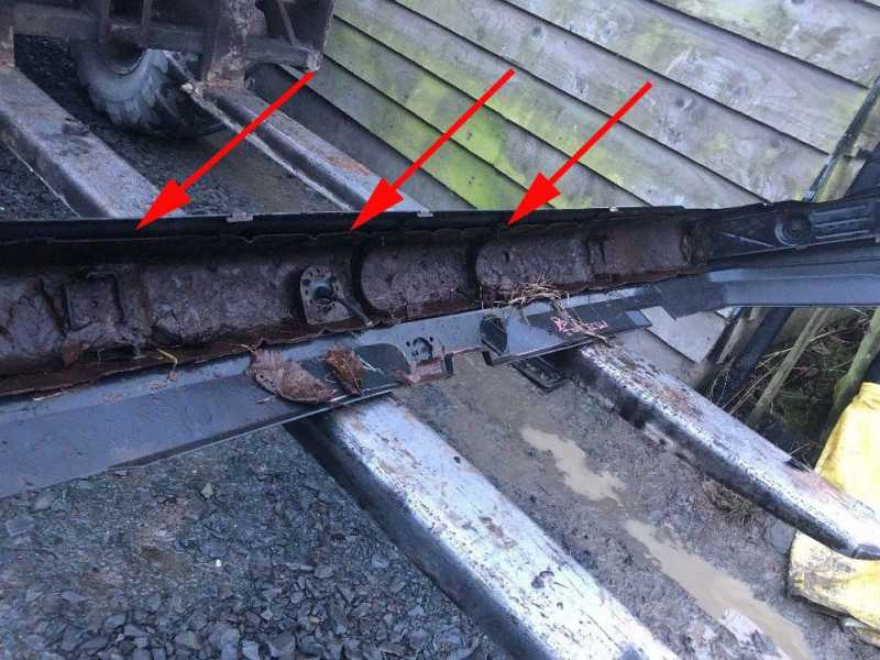

                                        В пинципе, особых дел не было. До сих пор борюсь с водой в порогах. То есть, то нету. От силы ливня и положения машины в пространстве не зависит.
                                        Когда я вынул резиновые вставки в задние крылья, в которые втыкаются трубки с люка, то внутри них были пробки из грязи. Эти резинки пришлось вынимать и полностью промывать.
