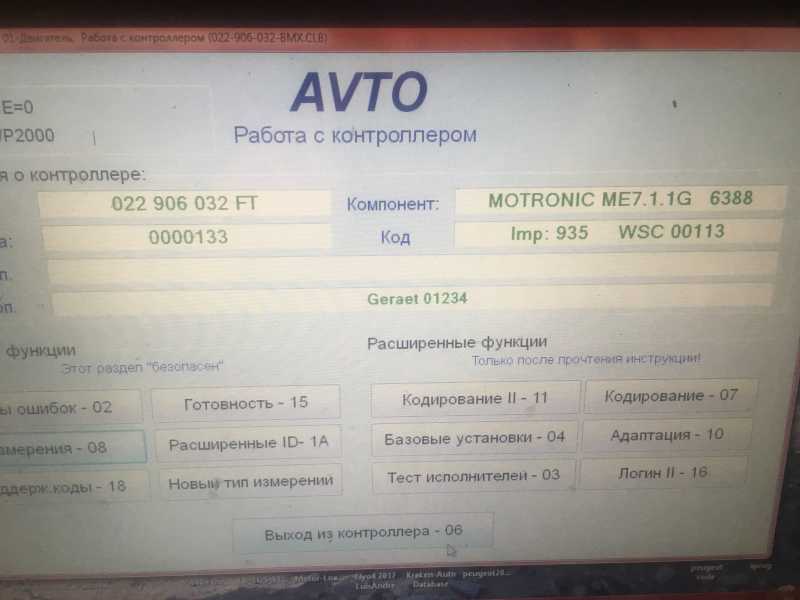

                          Чиповка vw touareg 3,2
                          Зачем?
                          Все банально, так, как авто 2006 года выпуска в России давно и плюс ко всему выпускался для американского рынка, то есть нормы экологии высокие, а именно 4-ре лямбда зонда, система ускоренного прогрева катализаторов и егр.
                          Вот от этого всего нам надо избавить данный авто)
                          По сути процесс перезаписи прошивки в блок управления( тут стоит бош 7.1.1) не сложен, но есть подводные камни и грабли на которые можно наступить)
                          Ну о них я рассказывать не буду, по этическим соображениям)))))

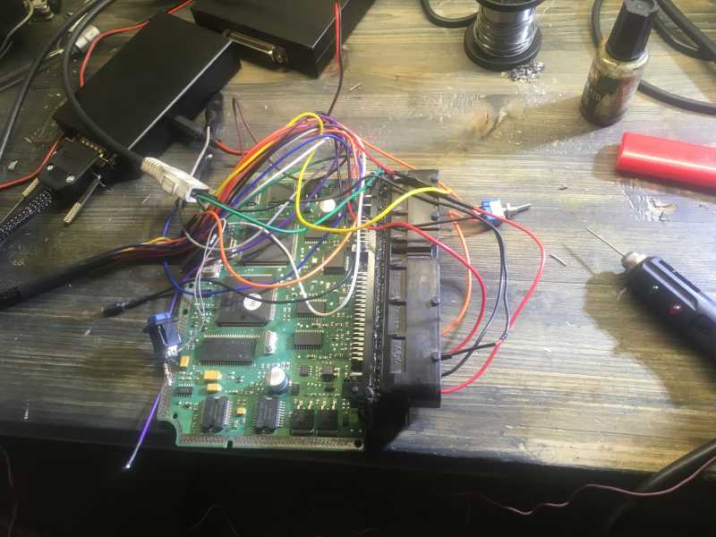

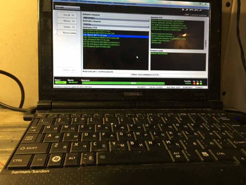

                          Первое, что нужно в таком деле, надо скачать(слить) заводскую прошивку с эбу, тут как раз ничего сложного, на этом авто это можно сделать, через диагностический разъем прям на машине, но я это делаю на столе(мне так спокойней)
                          Второе нужно либо перекалибровать родную, либо взять уже готовую прошивку(я выбираю первый вариант, оно рравильней если нет готового и 100% проверенного дампа для такого блока)

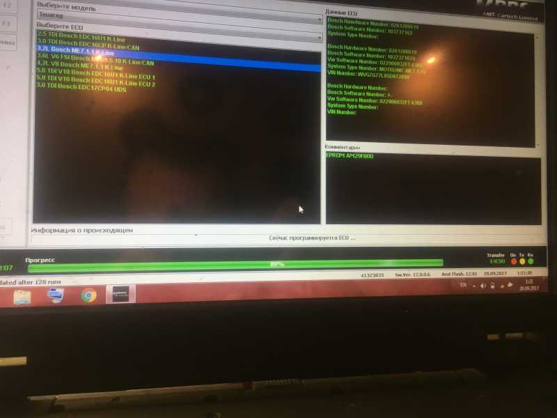

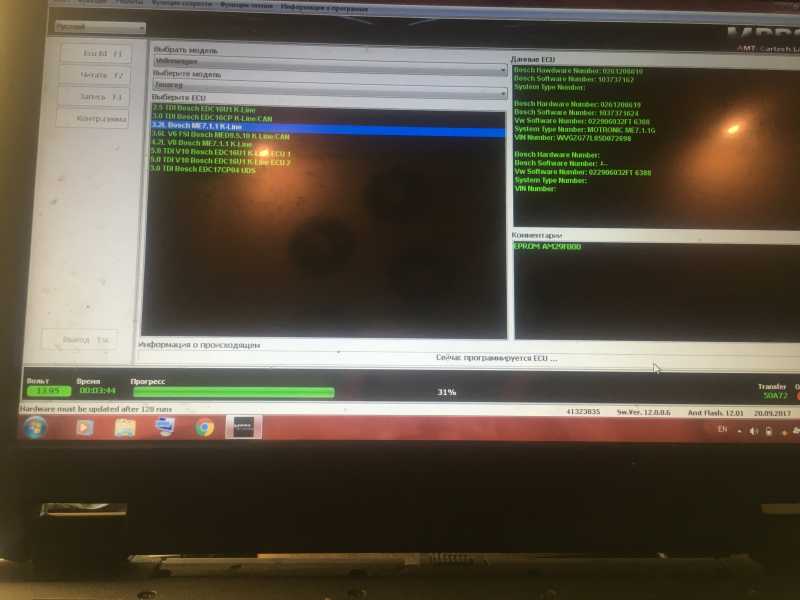

                          Ну и третье необходимо записать модифицированную прошивку в блок управления. Тут есть тонкости и меры предосторожности, например питание блока, соеденение адаптера, батарея ноута, все должно быть ок иначе можно закирпичить блок)
                          Данный блок прошивается с разбором, нам необходимо перевести блок в бут режим, можно также выпаять флэш и прошить её отдельно в программаторе, но это не сегодня), кстати в программаторе самый безопасный способ)
                          В общем машинка, пока в работе, ждем файлик от калибровщика, в посту пример записи прошивки с этого же блока, вчера развлекался, блок не хотел заходить в бут, ну ничего разобрался, запись прошла)

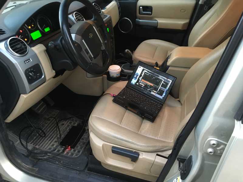

                                      Discovery 3 2,7
                                      Обращение с жалобой на умирающие клапана егр
                                      Считываем прошивку для дальнейшей модификации)

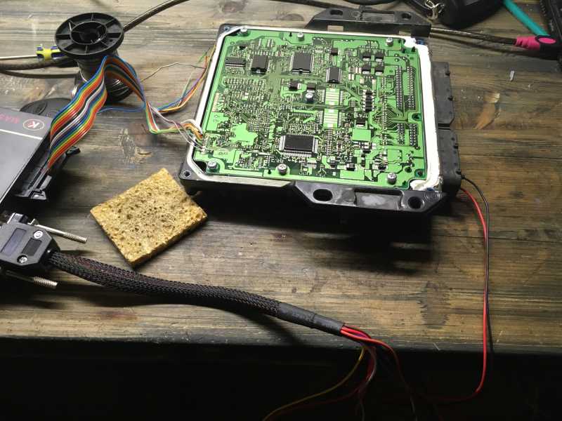

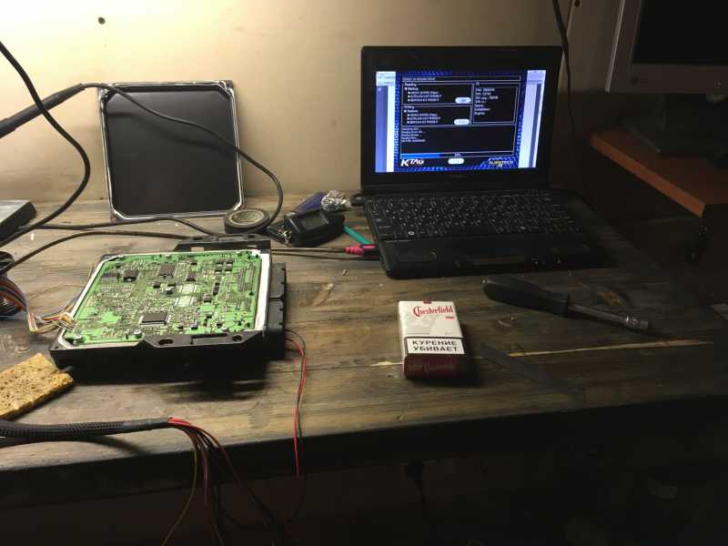

                                        Ниссан патфиндер р51 2,5 турбодизель 174 коня
                                        Наваливаем коней и отрубаем егр)
                                        На данном авто установлен блок управления двс denso, подключаемся внутривенно по интерфейсу JTAG, считываем флэш, калибруем и записываем обратно)
                                        Основная сложность снять блок управления так как нижний болт стоит в таком месте, что приходится снимать через жопу))) Ну это ж ниссан)))
