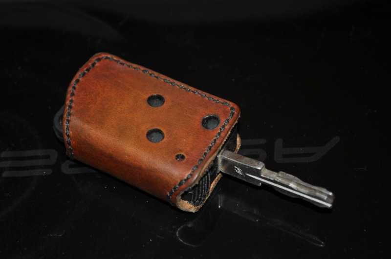

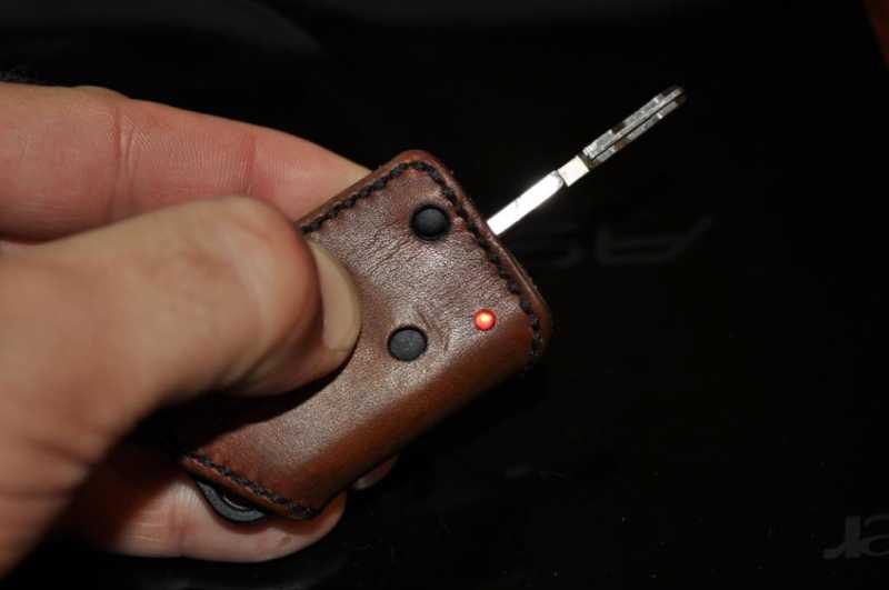

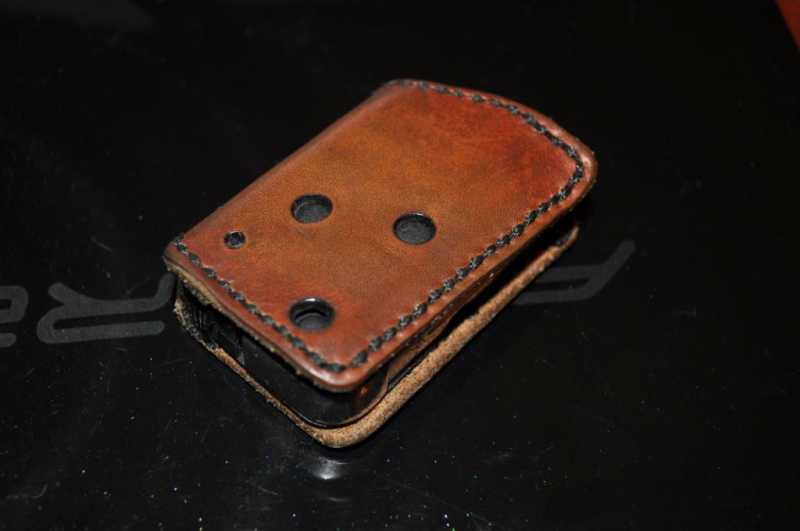

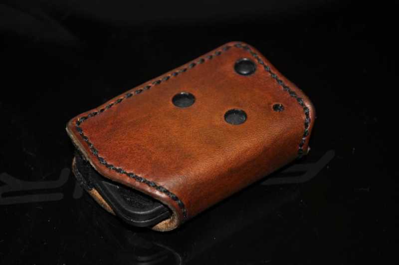

                                      В продолжение темы - чтобы не ушатать брелок слишком быстро после замены корпуса, заказал у знакомого мастера чехол из кожи (серийно они не производятся, по крайней мере я не нашел). Позволяет откинуть лезвие ключа ничего не снимая и не отстегивая. Фиксируется на корпусе двумя резинками. Сделан аккуратно. Если кому-нибудь нужно такой же, пишите в личку, скину контакты мастера.
