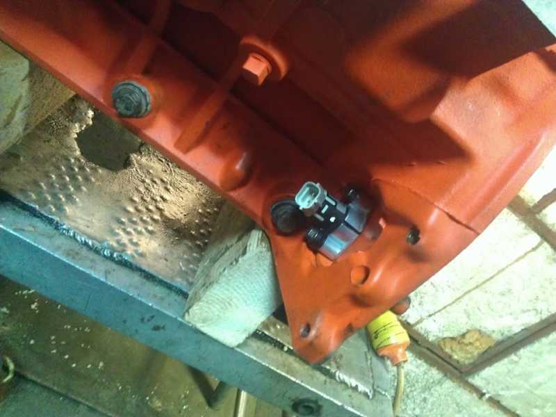

    Датчик положения фаз коленвала (ДВМТ ) без проставки.
    Датчик с одетой проставкой

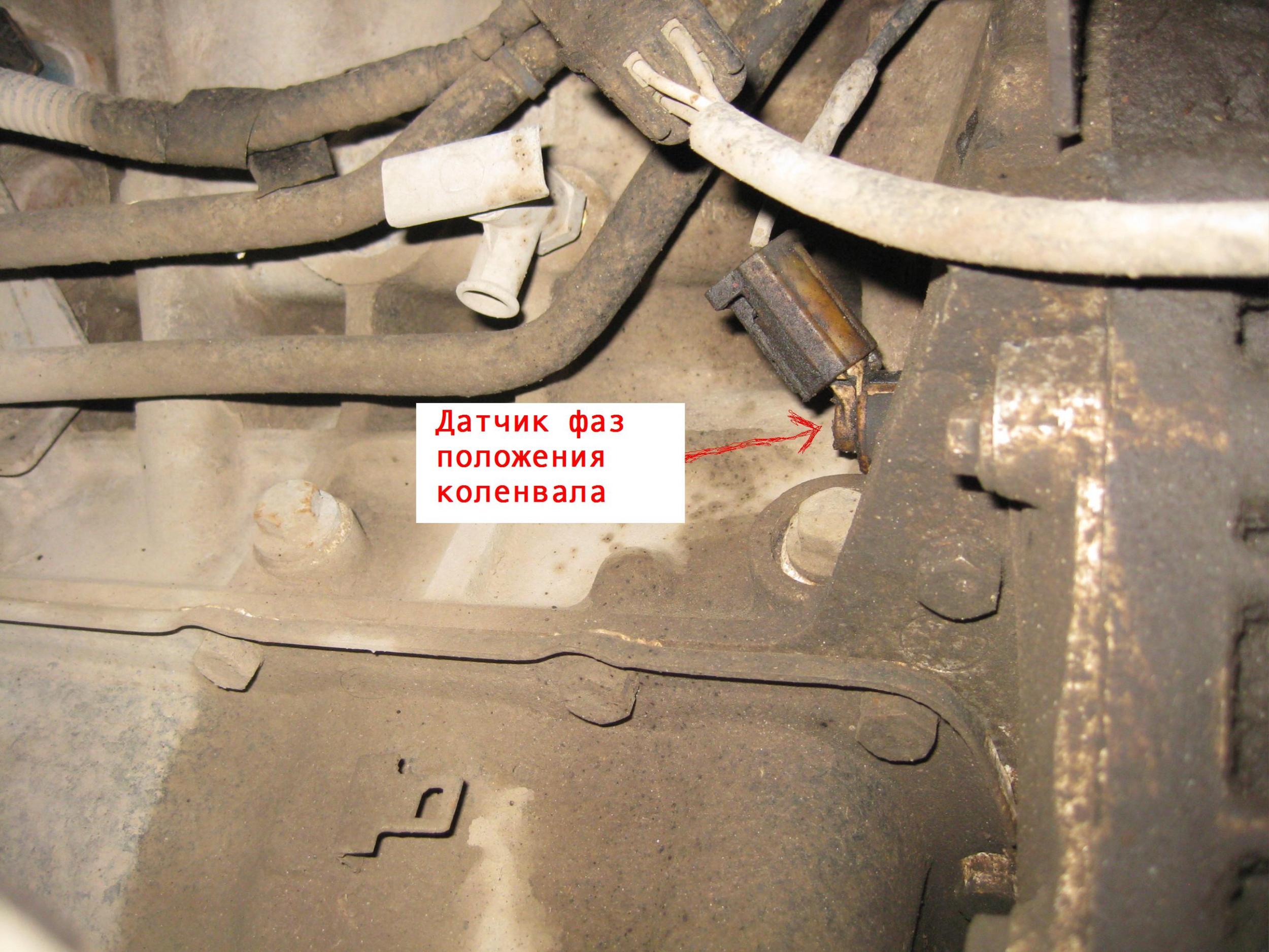

    Место установки датчика на двигателе

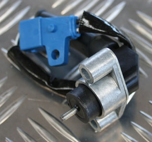

      Вот так выглядит датчик положения фаз коленвала с проводом. BRITPART ADU7342L
      ВОПРОС...Кто знает как выглядит датчик для БОШа? ТАК? BOSCH ERR 7354

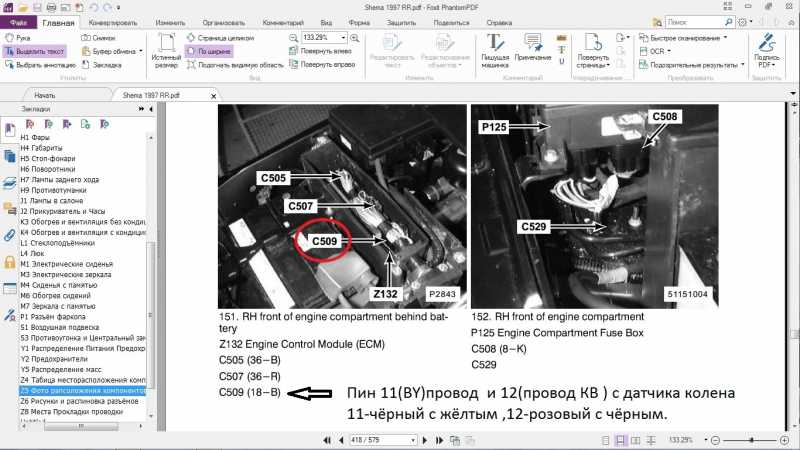

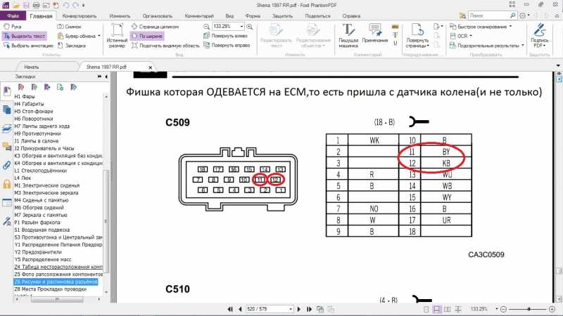

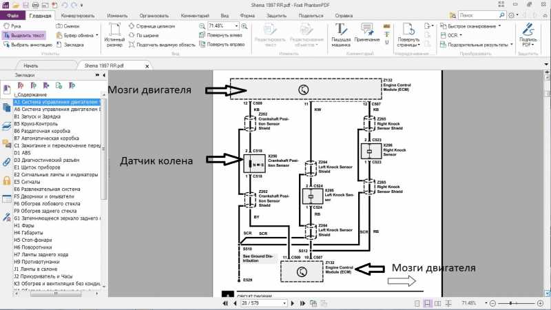

      Схема,распиновка,на какую фишку ЕСМ(мозги двигателя) приходят провода с датчика колена..
      Схема как подключается датчик колена.
      Распиновка фишки которая одевается на ЕСМ(мозги движка)..в неё приходят провода с датчика колена..пины №11(чёрный с жёлтой полосой) и №12(розовый с чёрной полосой)..
      Кому что то плохо видно на скринах,списываем номера разделов и страниц(они видны хорошо на скринах)..открываем у себя электросхемы и смотрим там..в любом увеличении.

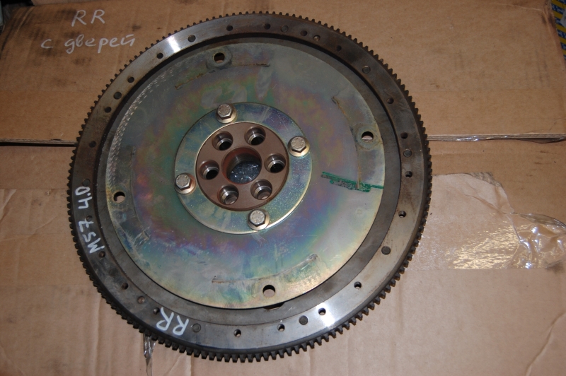

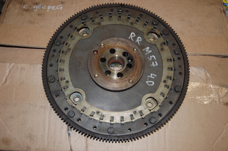

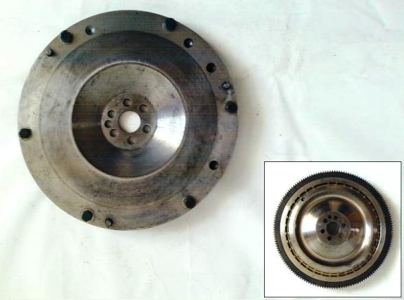

        Слава, а маховик P38 выглядит так?
        • MansoorM Не в сети
          MansoorM Не в сети
          Mansoor
          нет
            Вот так выглядит маховик Пегаса
              MansoorM Не в сети
              Mansoor
              Славентий, маховик с Пегаса должен выглядеть хотя бы вот так:
              а тот кусок(БАН), который у тебя на фотке, спрячь, пока зубастый его не увидел и не начал громко ругаться 😂 😂

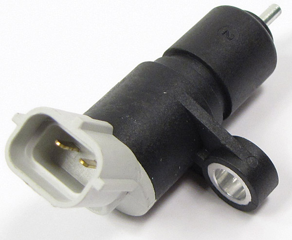

                Вот так выглядит <a href="https://jlrforum.ru/forum/lrdiscovery">датчик</a> положения фаз коленвала с <a href="https://jlrforum.ru/forum/barakholka-prodazha-zapchastej">проводом</a>. BRITPART ADU7342L
                ВОПРОС...Кто знает как выглядит <a href="https://jlrforum.ru/forum/lrdiscovery">датчик</a> для БОШа? ТАК? BOSCH ERR 7354
                Славентий - так и есть.
                У меня такой стоит, бошевский.
                а вот в екзисте его торгуют www.exist.ru/price.aspx?sr=-4&pcode=0261210158+ (ни разу не реклама упомянутого магазина! чисто для инфо)

                      Изыскания продолжаются:

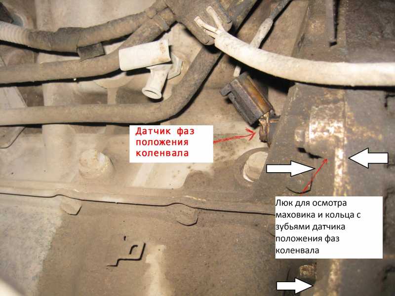

                      Полез проверять маховик (когда ДПКВ менял холодно было и без ямы - так что маховик в тот раз не смотрел)
                      Открыл смотровые лючки, а их нашел аж три один снизу на трех болтах и два по бокам (закрыты какими то шняжными резиновыми пробками), и обожемой :blink: маховик выглядит ни разу не так, как не раз показано в фотках форумчан...

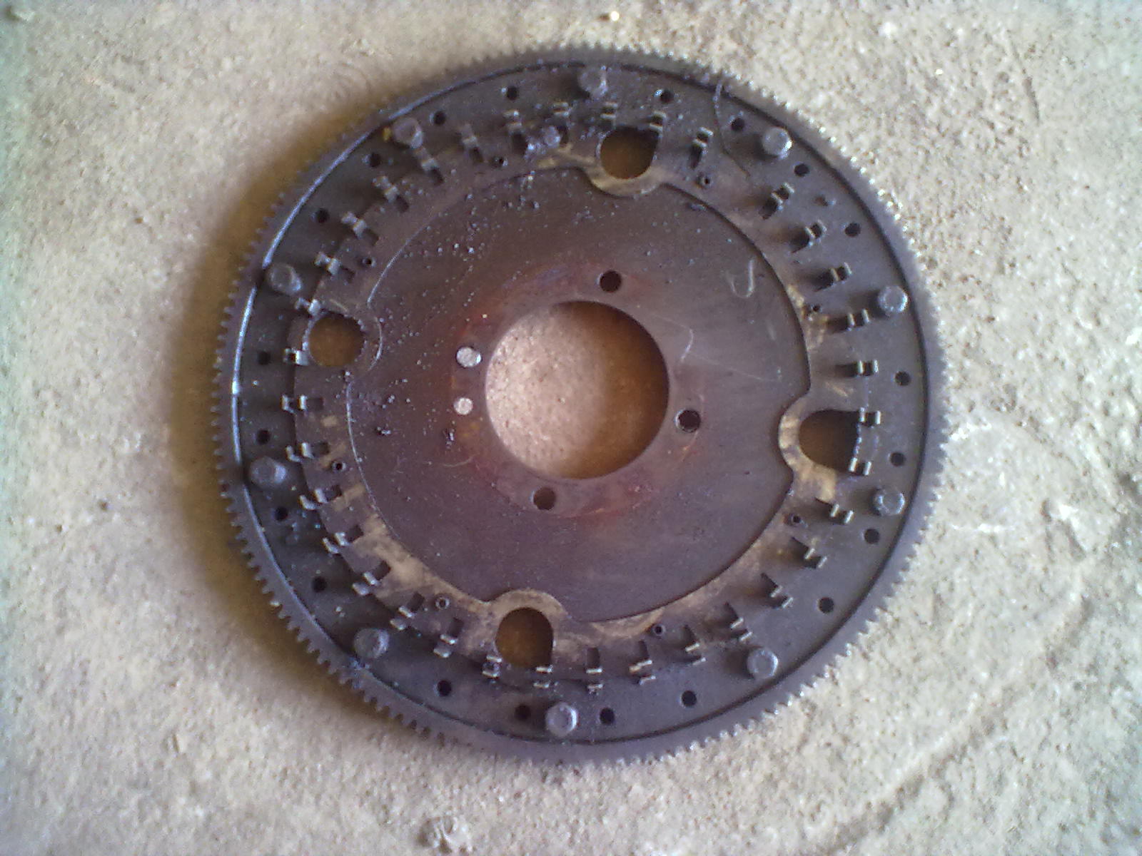

                      Фоты моего чуда прикладываю, кто может сказать это что? это от какой машины? 🤔 это вааще Пегасовский или нет?
                      Драйвплату глянул, заодно...как смог...повреждений не обнаружено.
                      В общем рою дальше...
                      машин упорно не едет на бензине, тупит и дрожит весь, на газу чуть легче, но все же симптоматика не пропадает...
                        Ты увидел маховик Р38 с системой БОШ))). Маховик,зубья датчика и так далее осматриваются и при необходимости разбираются вот через этот люк..под датчиком коленвала..перед поддоном..огромный люк..Двигатель ДЖЕМС 😂
                          При наличии интернета всё ищется за пять секунд! :whistle:
                          Маховик двигателя с системой впрыска топлива Bosch Motronic
                          Вложение 2.jpg не найдено
                            У BOSH всё не "как у людей" - на LR-овских маховиках обычно кол-во "лап" для датчика 36-1, а у этого считал-считал и сбился, но вроде 63-3. 😜
                              57 на 3 B)
                                57 на 3 B)
                                Согласен, не подумал, что угол должен быть кратен 360 гр. 😊
                                Выходит 60-3, то бишь - каждый выступ по 6 гр., супротив ДЖЕМС-овского в 10 гр.
                                Выходит тот маховик, что я "выкладывал" в начале темы, позволяет без особых вмешательств эл. систему управления двигателем GEMS LUCAS установить на Пегас механическую коробку передач.

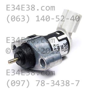

                                          2-х проводной датчик это Лукас.
                                          3-х проводной датчик это Бош.
                                          Бывает без проводов но 2-х контактный Лукас.
